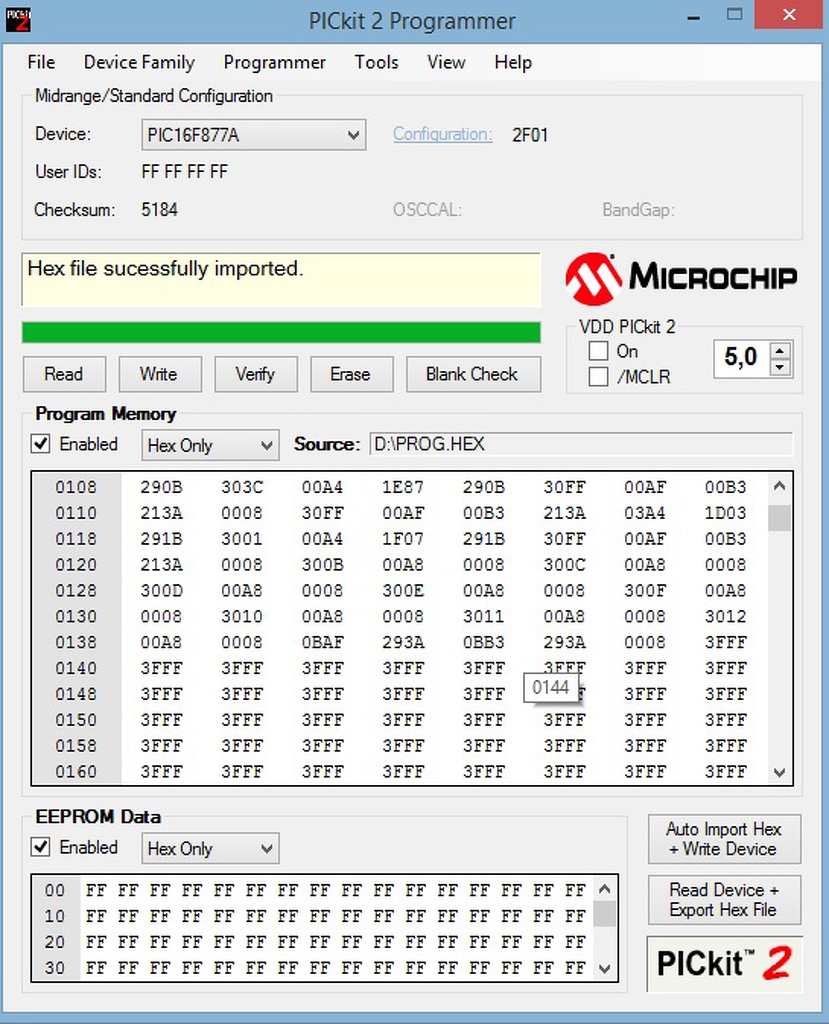

Sziasztok. Belefutottam egy hibába, amit nem tudok megoldani. 16F877A-t programozok A programban van megszakításkezelés (csak TMR0), és ki-bemenetek kezelése. Azt vettem észre, hogy egy bizonyos programméret fölött a PIC vagy nem indul el, vagy nem azt csinálja amit kell. A mellékelt képen is látszik, hogy a programmemória tartalma a 013E címig tart, ami ennél a PIC-nél semmi. Ha akár a főprogram elejét feltöltöm NOP-okkal, akkor is ugyanez lesz. Fordítónak az MPASMwin v5.30.01-et használom.
Tudja valaki, mitől lehet ez? Előre is köszönöm. Üdv: Zoli
(#) Pali79 válasza kzozo hozzászólására (») Feb 9, 2015 /
Szerintem a pclath regiszter feltöltésének hiánya okozza. A program átnyúlik egy másik memória lapra valószínűleg.
(#) kzozo válasza Pali79 hozzászólására (») Feb 9, 2015 /
A lapok nem 2K távolságra vannak? Én még bőven az első lap elején tartok csak.
Elméletileg igen, de nekem is már többször fordult elő hasonló hiba, és én sem értettem a dolgot, de ez mindig meghozta a sikert. Esetleg nézd meg szimulátorba, hogy ha lépésenként mész, akkor valamikor nem ugrik-e vissza az elejére.
Még lapváltást soha nem kellett használnom, pedig volt nagyobb programom is, igaz az 16F628-on.
Szimulátort sem használtam még. A szoftvert szövegszerkesztővel írom, MPASM-mel fordítom, és PICKIT2 programmerrel töltöm fel.
Én is hasonlóan csinálom. A logikát én sem mindig értem, de tény, hogy ha regisztert lekezelem, akkor általában jó szokott lenni.
(#) kissi válasza kzozo hozzászólására (») Feb 9, 2015 / 1
Szia !
Szerintem használsz benne RETLW-t... na, az csak 256 byte-on belül lehet "alapból" !
A legegyszerűbb, hogy a táblázatodat tedd a program elejére !
A hozzászólás módosítva: Feb 9, 2015
(#) Pali79 válasza kissi hozzászólására (») Feb 9, 2015 /
Na akkor itt a válasz, hogy mi benne a logika. Nekem szövegtábla van a legvégén és vagy pagesel-lel volt jó vagy így:
  1. movlw   HIGH Text2
  2. movwf   PCLATH
(#) kzozo válasza kissi hozzászólására (») Feb 10, 2015 /
Igen, egymàs után van két db 10 elemű. Ez jó ötlet. Bár a megszakítás rutin sem rövid, de megpróbálom.
(#) kzozo válasza Pali79 hozzászólására (») Feb 10, 2015 /
Az is megoldás hogy a táblázatot a PAGE1-re tenném, a főprogram meg maradna a PAGE0-án?

(#) Hp41C válasza kzozo hozzászólására (») Feb 10, 2015 / 1
  1. Főproram:
  2. ...

(#) kzozo válasza Hp41C hozzászólására (») Feb 10, 2015 /
Köszönöm, este megpróbálom. (a fenti példámban tábla elejéről kimaradt az ADDWF PCL,F)
A call TABLE által meghívott rutin visszatérése után a PCLATH változatlan marad, így a következőkben végrehajtandó ugrások, hívások mind az 1. lapra hivatkoznának. Ennek elkerülésére a visszatérés után a PCLATH -t a 0. lapnak megfelelően kell beállítani.
A hozzászólás módosítva: Feb 10, 2015
Igen, nekem is így logikus, az adatlapban lévő EXAMPLE ezt nem teszi meg, ezért nem írtam ide én sem, de egyértelmű hogy kell.

Sikerült lapváltással megoldani. A táblázatok a 2. lap elejére kerültek, minden jól működik. Köszönöm a segítségeteket.
