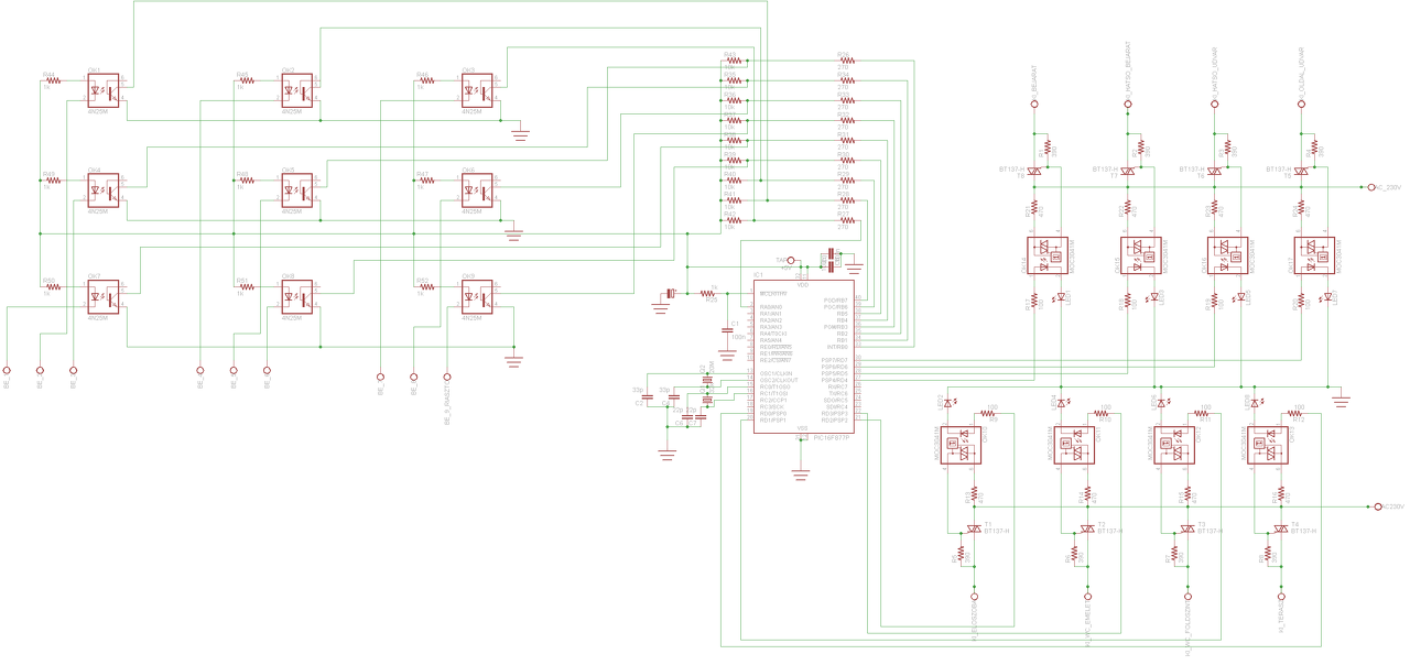

Olyan kérdésem lenne, hogy adott a lenti kapcsolás, amit nem szeretnék átalakítani ha nem muszáj és az egyik kimenetet PWM-el szeretném szabályozni. Lehetséges? Ha igen, akkor a hálózati frekvenciához kell a PWM frekvenciáját beállítani?
A hozzászólás módosítva: Feb 25, 2015
(#) Hp41C válasza Frenzy hozzászólására (») Feb 25, 2015 /
Megoldható maximum két kimenetet PWM-el való szabályzása az RC1 és RC2 lábakon. Az RB0 -ra (külső megszakítási lehetőség) menő optocsatolót a hálózatról vezérelve szinkronizálható is.
(#) Frenzy válasza Hp41C hozzászólására (») Feb 25, 2015 /
A hálózatról való vezérlést hogy tudom megoldani, mert most az optocsatolóra csak egy nyomógomb csatlakozik?! Szoftveresen nem lehet megoldani a PWM-et, hogy ne kelljen a nyákon is alakítani, mert ez egy megépített kapcsolás ami kap egy új programot amibe már a PWM funkciót is bele akarom tenni, ugyan még tök kezdő vagyok , de szerencsére aki tud segít itt a fórumokon
(#) Frenzy válasza Hp41C hozzászólására (») Feb 26, 2015 /
Szia! A hálózatról vezérlést nullátmenet kapcsolóval kellene megoldanom?

(#) Pali79 válasza Frenzy hozzászólására (») Feb 26, 2015 /
Hát a kisebb frekit könnyebben le tudod osztani az biztos, vagy használhatod Hp41C ajánlását és az INT lábon okozol megszakítást a hálózati frekinek megfelelő üzemben, így nem csak a freki lesz azonos, hanem többé-kevésbé szinkronban is lesznek.

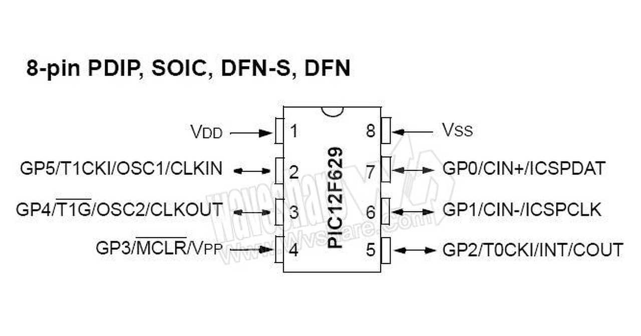

Most égetek először PIC-et, összeszedtem a szükséges dokumentumokat, a kérdésem az lenne, hogy jó lesz-e így a bekötés programozáshoz?
(#) Bakman válasza riddler17 hozzászólására (») Feb 28, 2015 /
Nem. Öt láb kell a programozáshoz, lásd melléklet. Abban benne vannak a programozó lában is: ICSPDAT, ICSPCLK, Vpp, Vdd, Vss.
