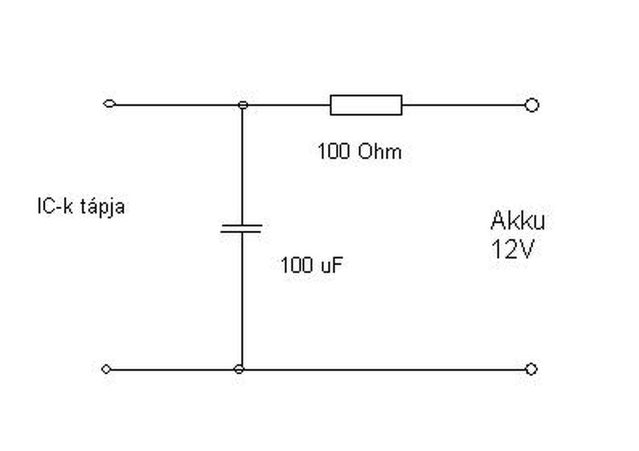

Ilyen kis frekvencián bármilyen kondival jól kellene működnie. A pontatlanság vagy a hőmérsékletfüggés okozta néhány Hz elcsúszás senkit nem zavarhat. Jófülű zenész ismerőssel még "hangolni" is lehet akár a kondi, akár az ellenállás változtatásával. Akkor sípolhat, ha túl kicsi a kondi vagy az ellenállás. De attól még csak más a freki, az IC nem mehet tönkre. Annak más oka volt. Pl. az, hogy a 2. oldalon látható rajzon semmi védelem nincs. Legalább egy RC körrel védhették volna az IC-ket a tranziensektől.
Ha rákeresel a rajzokra, akad olyan "inverter500.gif" ahol 4,7 µF-os kondenzátort használtak a hozzáillő ellenállással.
A hozzászólás módosítva: Feb 24, 2015
(#) csa7684 válasza erbe hozzászólására (») Feb 24, 2015 /
Nem vagyok szaki ezen a területen! mit tudnál javasolni? Az RC kört bővebben kifejtenéd?
(#) erbe válasza csa7684 hozzászólására (») Feb 24, 2015 /
Már ez is sokat számít.
„mit tudnál javasolni?”
Először olvasd végig a témakört az elejétől! Biztos találsz rajzot, ahol a vezérlő és meghajtó IC-ket hasonló áramkörrel védik. Betehetsz stabkockát is, pl. egy 7809-est.
Vannak ennél sokkal hatékonyabb áramkörök is. 12 V-on nagyok sok elveszik a tranzisztorok nyitófeszültségén. Nagyobb FET-ek ma már olcsóbbak, mint a tranzisztorok és kisebb a veszteségük.
