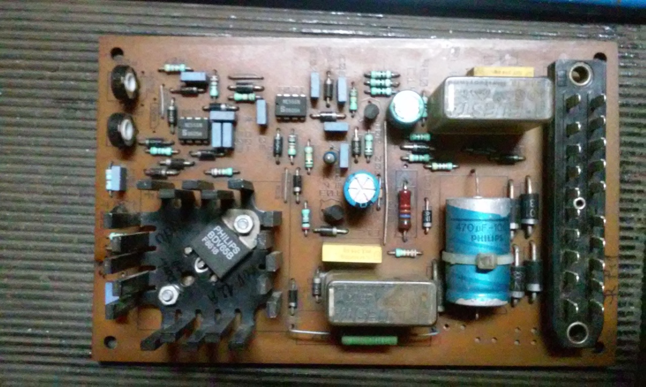

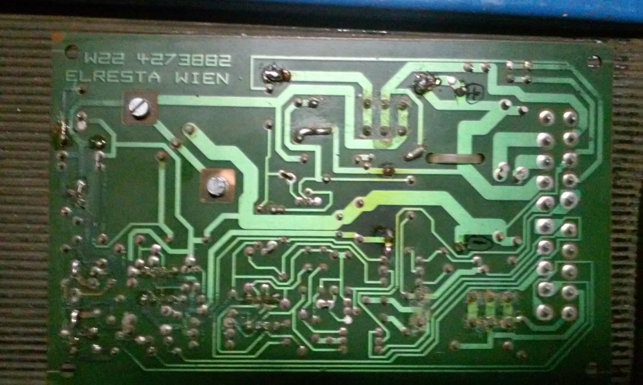

Volt egy Elin Compact 200-as gépem, tavalyelőtt adtam el felújítás után. Cégfelszámolásból került hozzám néhány napra.
![]() ![]() Néhány napig nem fértem géphez. A hozzászólás módosítva: Márc 11, 2015
Idézet: „enyhe kifejezés hogy bonyolult.” Keresel egy SCH rajzot. A trafó-dióda rész bekötése nagyon hasonló, csak transzduktoros szabályzás helyett fokozatok vannak benne. Ha meglátod azt a rajzot, elcsodálkozol. "Jééé, az enyém milyen egyszerű!" ![]()

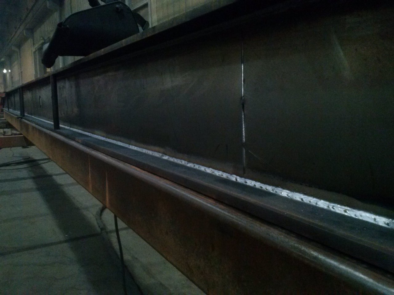

Mi dolgoztunk 250A Citronix gépekkel napi 12 órát,nem volt gond velük.Persze nem állandóan max.terheléssel mentek.Igyekeztünk vékonyabb anyagoknál alkalmazni őket .De ipari körülmények közt 400A gép+vízhűtéses pisztoly elengedethetetlen,mert a hegesztő teljesítménye elmarad a gagyi gép miatt.
Itt is kb 3mm-es anyagokat hegesztenek vele.
A 400A és 500A gépeket a vastagabb anyagoknál használják,de vizhűtéses pisztoly nélkül,mivel nem hajógyár,hogy valami őrült vastag anyagokat varrnának egybe.Hidd el,kb 9 éve javitok nekik,és nem melegednek túl pedig 1.2mm huzallal dogoznak. A robotoknál már más a helyzet.Azok már vizhűtéssel mennek,mivel ott nagyobb az iram (úgyszintén 500A-es gépekkel,csak azok már elektronikus vezérlésűek,nem hagyományos trafósak).
Azért maradjunk annyiban,hogy ha adott egy 12 méter hosszú varat amit 4 részben varsz le ,úgy kb. 230 A-on ,ez azért a léghütéses pisztolyt eléggé megviseli ,nem beszélve az áramátadóról,valamint a hegesztő kezéről
~1m is elég "kellemes" 240-250A környékén, 2 töltő+takaróval...

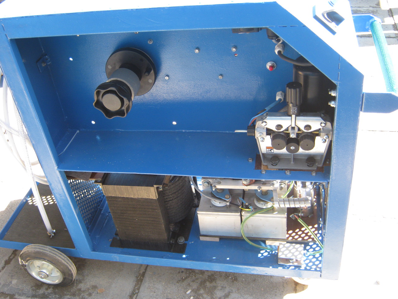

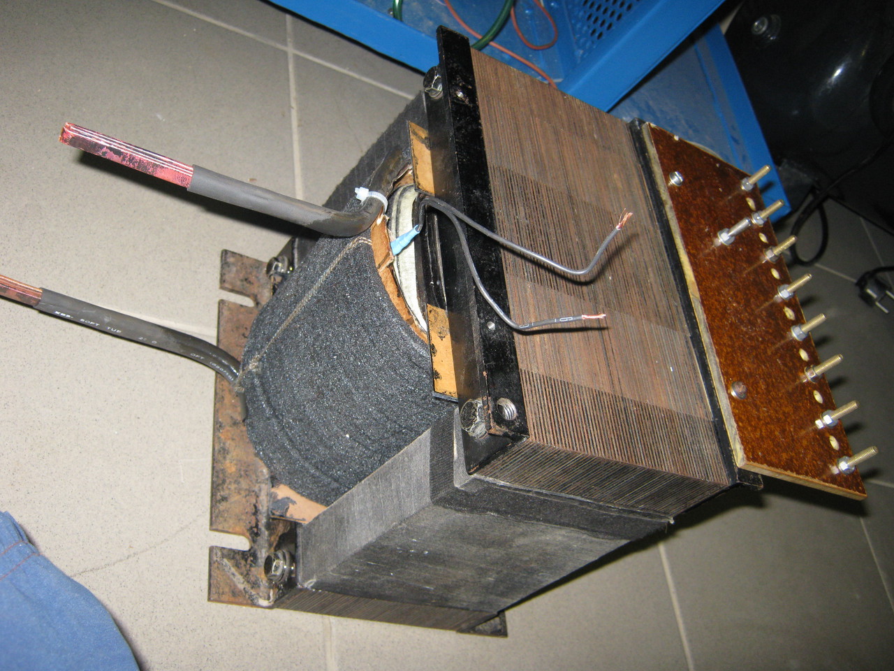

Elővettem a gépem a téli álmából, ami már mikor elraktam gyönyörűen ment, csak hát egy ideiglenes fojtóval, amit most véglegesítenem kellene. Leírom az adatait csak hogy legyen viszonyítási alap: 230V 5KW Kb:180A, 8 fokozat, fojtón 2 megcsapolás. Kérdésem az lenne, ha a fojtón megcsinálom az első csapolást ami kb 20-30menet, ami kb 1-5 fokozathoz tartozik, a maradék 4 fokozathoz tartozó megcsapolást nagyjából merre keressem 20-30 menethez még rakni kell vagy ahhoz kevesebb menet szükséges? Azért kérdezzem hogy nagyjából merre keressem ezt a megcsapolást, mert ezt kikísérletezni nem tudom, a munkakábel sem bírná, meg huzalom sincs hozzá? Köszönöm. A hozzászólás módosítva: Ápr 10, 2015
A fojtó méretezése nem egyszerűen menetszám függő. Az optimális munkapont főtrafód csatolásától függ. Tehát minden trafóhoz saját fojtót kell méretezni. Kb 0-280uH között mozog az értéke. Mivel úgy látom elég szoros lehet csatolás, úgy kb. 250-270uH-t saccolnék, de itt 10-20uH-k számítanak (ami kb 2-4 menet) szóval ezt szerintem csak kísérletezéssel tudod kitalálni.
Igen én evvel tisztába vagyok, ezt ki fogom kísérletezni, én csak azt kérdeztem hogy ha megvan az első kikísérletezett megcsapolás ahhoz képest több vagy kevesebb menet kell nagyobb áramhoz? Melyik fokozatban érdemes méretezni, próbálgatni a fojtót beállítani, vagy bármelyik fokozatban lehet?

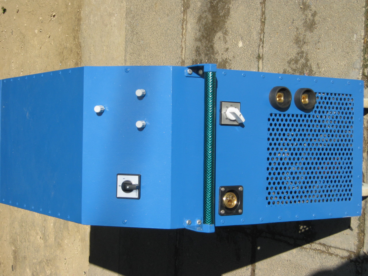

Nagyon jó kis gépet csináltál, szép igényes munka. Csak egy aprócska észrevétel, ha hosszútávú használatra szánod, az XBS termékcsalád eszközeit (relé) cseréld le. Nagyon hulladék cuccokat gyártanak, az olcsóságán kívül semmi más előnye nincs. Vannak esetek amikor sokáig bírják, de a 90% nagyon hamar megdöglik. Relé, kismegszakító, FI-relé, vagy bármi egyéb,mind nagyon selejt, volt ami az első feszültség alá helyezést sem bírta ki.

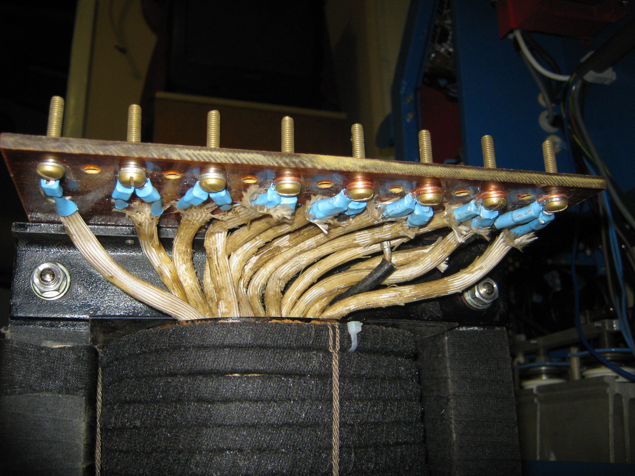

Szeretnék egy nagyobb vízhűtéses gépet összehozni majd . Az alapja egy Kemppi 450-es főtrafó és fojtó . A fokozat kapcsolókkal 32 fokozatot lehet beállítani . A gyári fojtón csak 1 megcsapolás található . Elég ez ? Nem létezik olyan egyszerű elektronika amivel pontosabban szabályozhatnánk a fojtást ? Gondolok itt arra amikor párhuzamosan van kötve a fojtóval egy ellenállás ( mint írta Pisti a lengések miatt) és még egy egyszerű akár PWM-es szaggató is pluszba ? Vagy túlvariálom ?
egy ilen fojtót próbálj meg - nyithatóra megoldani Üdv Lajos!
