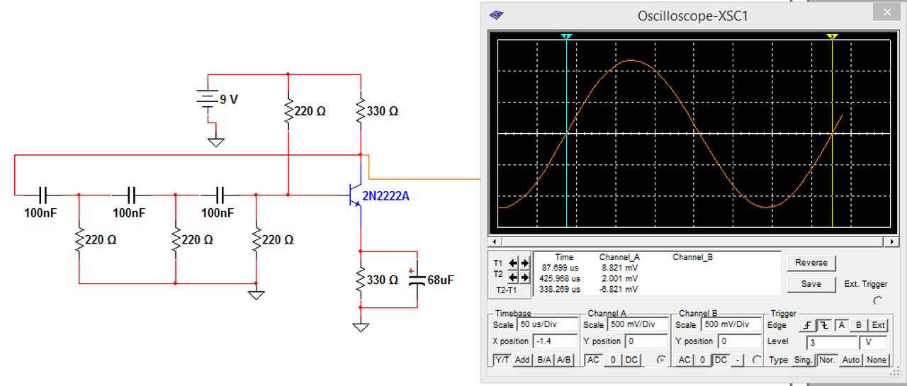

Tudna valaki egy egyszerű kapcsolást ajánlani amivel 300~400 Hz-es sinuszt lehetne generálni, kb 1V elég is lenne kimenőfeszültségnek.
Én az egy műveleti erősítővel felépített fázistolós (google: phase shift) oszcillátort alkalmaznám.
Csak szimpla táp áll rendelkezésre, és az igények sem túl magasak. Úgymond egy 300Hz-es 1V AC feszültségre lenne szükségem.
Most egy ilyent nézegetek. Bővebben: Link De azért mindenképpen ezt is meg fogom nézni.
