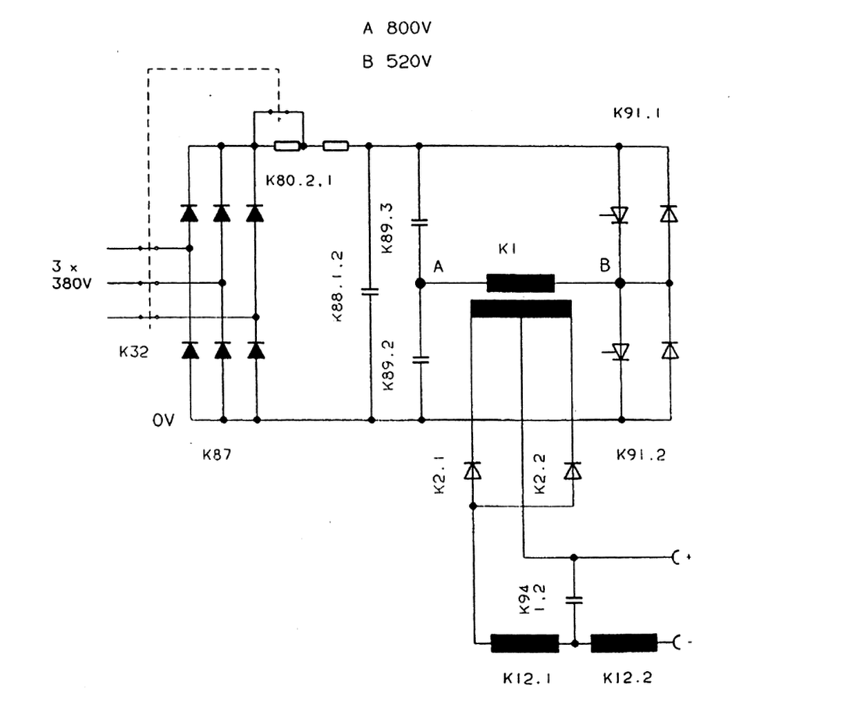

Lakásfelújításnak köszönhetően előkerült a szobámból egy 1600VA-es háromfázisú trafó (Primer: 3x380 delta. Szekunder: 3x24v csillag. Vas keresztmetszet kb:30cm^2) és a következő elvetemült ötlet jutott az eszembe ,hogy hegesztőgépet csinálok belőle. Az egyik szélső tekercspárt lefűrészelném aztán a maradék két primer tekercseket párhuzamosítanám és ezt hajtanám tirisztoros félhíddal 200-2000Hz körül. Elvi rajz mellékelve Esab LUA 400. Hegesztettem régebben ilyen géppel és igen szépen csicsereg
