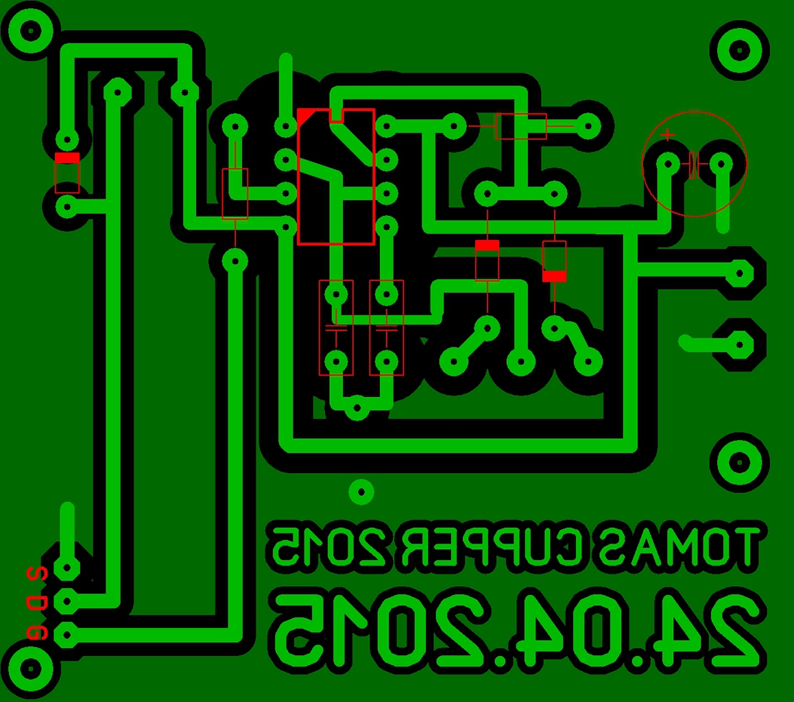

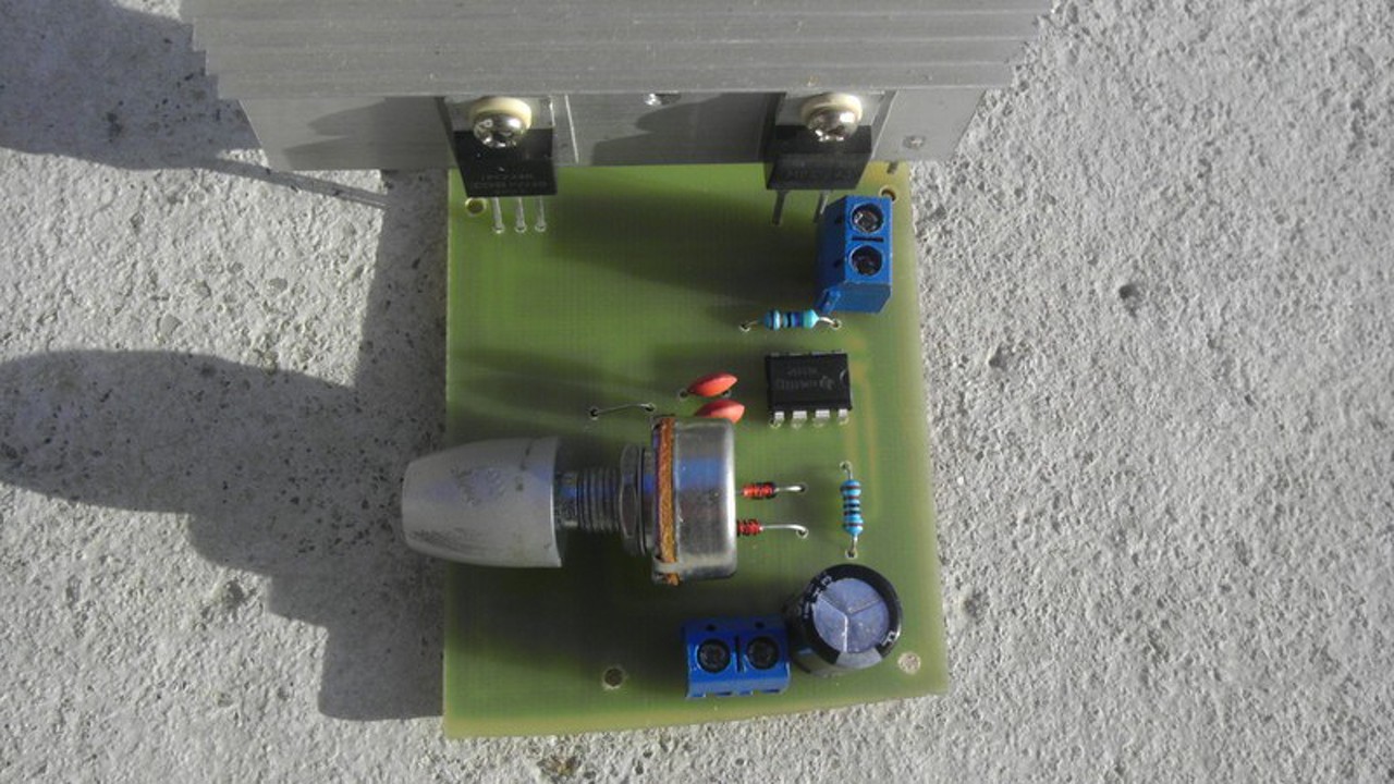

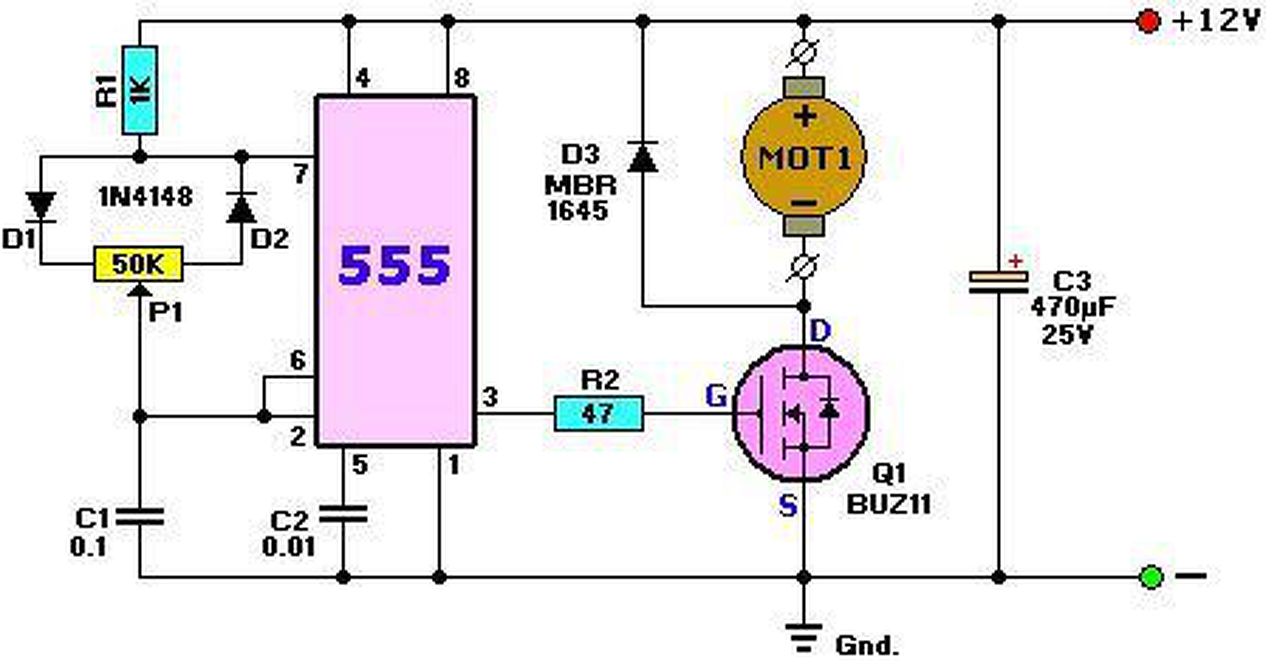

Sziasztok. Megépitettem a mellékletben csatolt fordulatszám szabályzót, de valamiért nem működik, és nem találom a problámát. Amikor csavarom a potit a trafó 11,5V 25VA, egyre jobban zúg, és mintha a IRFZ44N is zúgna, vagycsak ágy tűnik, de az biztos hogy melegszik. Képeket mellékelek.
(képen 2015 felirat feletti drót úgy néz ki mintha összérne a vezetősávval, de az csak úgy látszik)
A hozzászólás módosítva: Ápr 26, 2015
(#) IOsys válasza cupika97 hozzászólására (») Ápr 26, 2015 /
A T betű feletti forrasztás is mintha hozzáérne a teliföldhöz.
(#) cupika97 válasza IOsys hozzászólására (») Ápr 26, 2015 /
Ott minden rendben van. Kivettem a mosfet-et, és mértem az ellenálást, szépen szabályozta. Ezek szerint a BUZ11 helyett nemjó a IRFZ44N? Mert ilyet adtak helyette.

(#) Bakman válasza cupika97 hozzászólására (») Ápr 26, 2015 /
A NYÁK-on sok helyen úgy tűnik, hogy zárlat van. Mérd körbe műszerrel, hátha. Esetleg a D3 jelű dióda fordítva van beforrasztva (tervezési hiba).
(#) nedudgi válasza cupika97 hozzászólására (») Ápr 26, 2015 /
A 2015 felett egy alkatrészláb nagyon zárlatveszélyes, vágd le a forrasztásig.

(#) tkovacs válasza cupika97 hozzászólására (») Ápr 26, 2015 /
Mekkora áramfelvételű motorral terheleded és milyen a tápegység kialakítása? Lehet, hogy a nem túl izmos trafód kapocsfeszültsége nagyon leesik a terhelésre. Nyugodj meg az IRFZ44N tökéletes ide a BUZ11 helyett.
(#) cupika97 hozzászólása Ápr 26, 2015 /
Alkatrész lábat levágtam, diódát megcseréltem (szükséges a hűtőre tenni?), most olyan érdekes dolgot produkál a kimeneten hogy 13,5 V-tól 14,5 V -ig szabályoz. Jelenleg a motor nincs nálam, de egy ablaktörlő motor lesz rákötve. Szerintem a trafónak el kellene birnia.

(#) proli007 válasza cupika97 hozzászólására (») Ápr 26, 2015 /
Hello! Oké, de mit használtál a motor helyett terhelésnek? Remélhetőleg nem a műszeredet..
És mi az, hogy a trafó egyre jobban zúg? Egyáltalán miről és hogyan táplálod?
(#) cupika97 válasza proli007 hozzászólására (») Ápr 26, 2015 /
A zúgás a dióda cseréjével megszűnt. A tápegység 11,5V 25VA trafó + eggyenirányitás.
