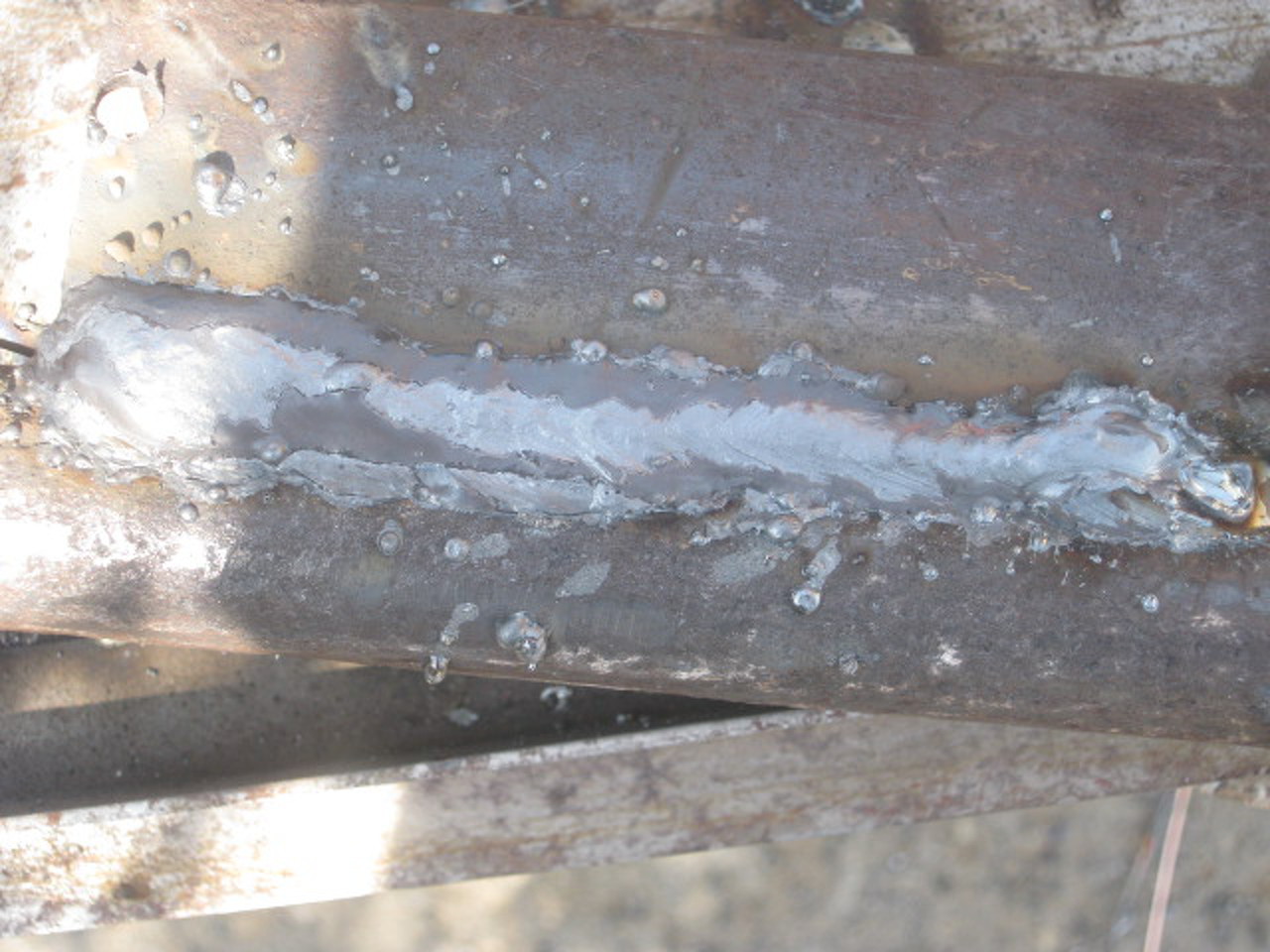

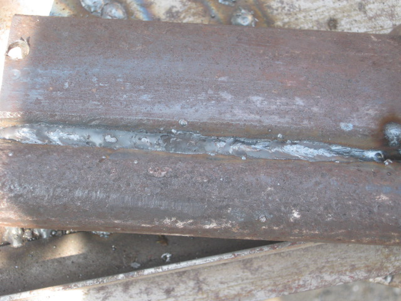

Végül is sikerült kikísérletezni a fojtót egy ideiglenes tekercsel, ráment egy fél napom meg vagy 50m huzalom, de mindig a 12 menet jött ki, igazából felülmúlta a várakozásaimat a fojtó. A képen a lemez 1es fokozatban, köracél 4es fokozatban. Egyszóval tökéletes lett, többórányi kísérletezés után sem volt a trafó kéz meleg sem, a dióda híg és a kondik jég hidegek voltak, én úgy gondolom 4-5 fokozatig mehet a 100%-os bekapcsolási idő. Már a végleges tekercselés is elkezdődött de közbejött valami más ami totál leszívott.Teszek fel képeket és egy videót, kérlek nézzétek el nekem hogy a varratok kicsit csúnyák, de ez az első CO hegesztőm, nekem is gyakorolnom kell. Videó A hozzászólás módosítva: Ápr 11, 2015
A második képen azért olyan csúnya a varrat, mert nem jó a fojtó induktivitása abban a fokozatban. Látszik, hogy iszonyatosan fröcsköl.
Hát attól függ hogy milyen védőgázt használsz. Kevert gáznál elég lehet 1 is, mert az kevésbé hajlamos a fröcskölésre és egy nem pontosan méretezett fojtóval is jól lehet hegeszteni. Plusz az aktív gáz nem hűti az ívet, tehát kisebb fokozaton lehet elérni a ugyanazt beolvadást.

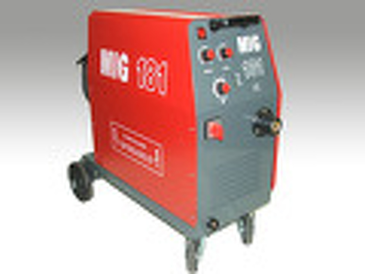

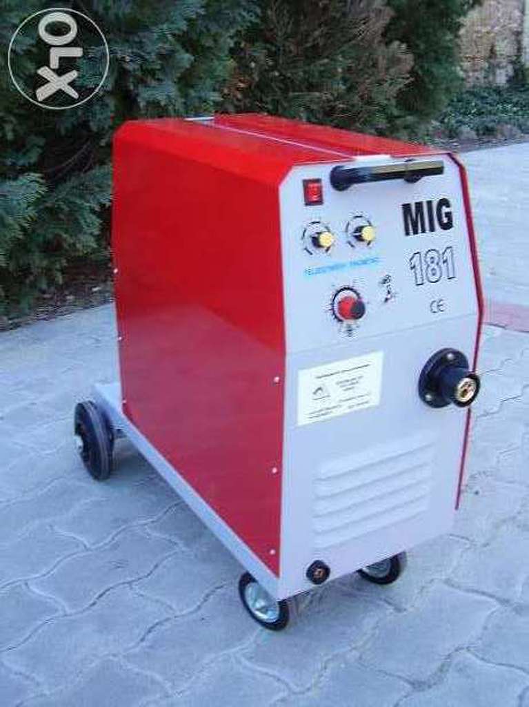

Eltudná nekem magyarázni valaki hogy ez a co gép hogyan működik fokozatkapcsoló nélkül? Menyivel jobb ez a megoldás a régi fokozatkapcsolóstól?
Hát elsősorban is itt az áramszabályzás potméterrel, fokozatmentesen van megoldva. Ez általában a szekunder oldali szabályzás, trafós gép esetében, vagy kitöltési tényező, azaz PWM-es szabályzás inverteres gép esetében. Jelen esetben akár Amperonként is tudod szabályozni a hegesztőáramot, míg a fokozatkapcsolós gépeknél, egy fokozat, 10, 20, 30, 50, Amperes különbségeket tudott produkálni. Ez attól függött, hogy házi, vagy gyári gépről volt szó.
A hozzászólás módosítva: Ápr 19, 2015
Akkor ez a megoldás sokkal jobb beállítást eredményez,pláne vékony lemezeknél. Nem is értem miért nem így gyártják már a co gépeket, mert nincs olyan probléma hogy pl a 2es fokozat kevés,a 3fokozat meg már éget.Gondolom külön elektronikája van mert a szabvány panelek nem jók hozzá. És nem is lehet majd behelyettesíteni egy esetleges meghibásodáskor, talán ennyi lehet a hátránya.Ez magyar gép, egy régebbi mig 181es továbbfejlesztett változata, itt a fórumon van is róla kép a 160-ik oldalt, az még fokozatkapcsolós.
"Akkor ez a megoldás sokkal jobb beállítást eredményez,pláne vékony lemezeknél. Nem is értem miért nem így gyártják már a co gépeket, mert nincs olyan probléma...." Azért ennyire nem egyszerű a dolog. Mint ahogy több gyártó is tett kísérletet arra,hogy a hegesztőfeszültségről levett feszültségről táplálta az előtolást,azaz félig szinergikus vezérlést próbáltak kialakítani, feltehetőleg ennél a gépnél sincs ez másként. Gondolom az előtolás poti tekergetésével együtt változik a gép kimeneti feszültsége, ami akár jó is lehet, -de csak egy adott huzalátmérőnél és adott gáztípust alkalmazva. Ugyanis mint a huzalátmérő, mint a huzal anyaga, mint a védőgáz fajtája más-más beállítást kíván úgy az előtolás sebességét, mint a munkafeszültséget illetően. Emiatt a kommersz gépeknél van a fokozatkapcsoló és a tolásszabályzó poti, és tapasztalati úton állítja a felhasználó a számára legmegfelelőbb munkapontot e két kezelőszerv segítségével. A profi gépeknél beállítod a huzalátmérőt, a hegesztendő anyag fajtáját és az alkalmazott védőgáz típusát, a többi az elektronika dolga. Nem gondolom hogy ebben a gépben egy CPU állítaná be a munkafeszültséget az előtolás alapjelét felhasználva úgy, hogy nem tudja milyen anyagot, milyen huzallal, milyen védőgázt alkalmazva kell hegeszteni. Szerintem egy megint csak egyfajta kísérleti gép, aminek van egy optimális munkapontja, és mindent ezen a munkaponton kell meghegeszteni,a gyártó által ajánlott huzalt és védőgázt használva, vagy marad a kísérletezés és kompromisszumkényszer.
Így gyártják őket, tele van a piac inverteres co gépekkel, amik fokozatmentesen szabályozhatók.
Tamás, ez a gép méretéből ítélve nem tűnik inverteres gépnek, bár lehet hogy tévedek. Ha viszont ez inverteres gép, akkor nagyon fapados lehet. Ha a felső két poti alatti felirat olvasható lenne, és a feliratok azok amire gondolok( feszültség és fojtás) akkor felesleges volt megírni az előző hozzászólásomat.
Én meg azt hittem ez valami új szuper találmány.Annyit kiderítettem hogy trafós a gép, ebből a gépből van átalakítva. Az ára 4000ft-al több mint a fokozatkapcsolós elődé.
Biztos hogy nem inverteres, de csak arra akartam utalni, hogy ha a fokozatmentes szabályozhatóság az elsődleges szempont, akkor van a piacon bőven inverteres gép, ami olyan árban van és többet tud mint egy trafós gép. Te tudod a legjobban, hiszen neked is inverteres van.
Hát én itt csak azt tudom elképzelni, hogy ebben a gépben egy egyszerű primer oldali fázishasítós szabályozás van, mert egy szekunder oldali 180A-es szabályzó kialakítása sokkal többe kerülne, mint egy 5ezer forintos fokozatkapcsoló.
