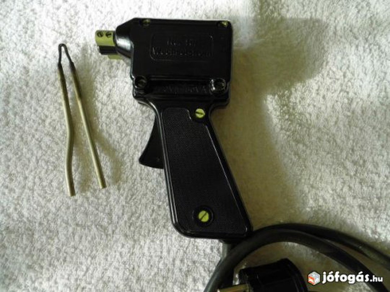

Sziasztok,ehhez a régi Német forrasztóhoz tud valaki esetleg hegy beszerzési forrást?Elégett,az elejét megcsináltam csavarosra (mint a régi Cseh forrasztók) és sima drótból tettem bele hegyet,de nem melegit tisztességesen mert állitólag ami benne van hegy az öntvényből van.
Ilyen a forrsztóm mint a képen.
Esetleg ha Ilyet csavaroznék az elejébe működne?
Tudom nem drága egy forrasztó de sajnállom kidobni!Köszönöm az ötleteket.
(#) granpa válasza laacika hozzászólására (») Máj 2, 2015 /
'Síma' (kb. 1-1.5mm2, ~6-7cm hosszú) rézdrótból tettél bele hegyet? Addig változtasd a hosszt, keresztmetszetet, amíg megfelelően nem melegít.
(#) laacika válasza granpa hozzászólására (») Máj 2, 2015 /
Köszi válaszod,igen próbáltam rézzel is,kb akkorát amit irtál,1 négyzetmilis és kb 6-7cm hosszút.
"Rézzel is": és még mivel? "Addig változtasd...."
Rézzel és sima acél dróttal,a réz annyira nem volt jó hogy jobban melegedett a trafója mint a hegye!
Volt hogy teljesen tövétől a hegyéig réz volt,úgy sem volt jó,most az első vastagabb rész az acél (gyári része) és erre csavarozható külön a hegy,rézzel nem volt jó és acéllal sem.Jól gondolom hogy itt a hegy ellenállása az ami számit?Gondolom ha nagy az ellenállás az adott anyagnak akkor nagyon melegedik a trafó.

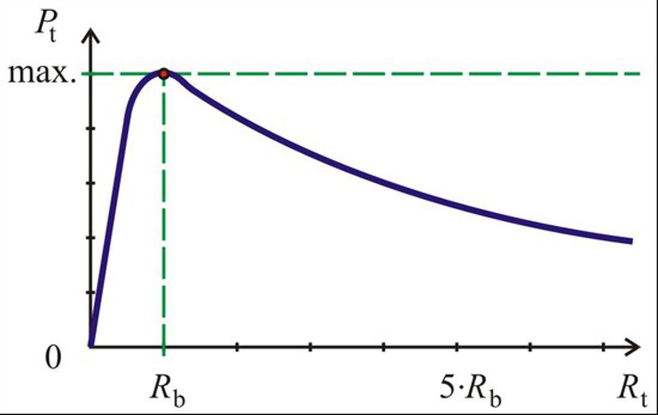

(#) Bakman válasza laacika hozzászólására (») Máj 2, 2015 / 1
Igen, az számít, mekkora ellenállású a hegy, amit bele raksz. A nagyobb ellenállás kevésbé terheli a trafót így az kevésbé melegszik, tehát a kisebb ellenállás jelnet nagyobb terhelést a trafónak.
Ha csökkented az ellenállást, akkor jobban melegszik a trafó is és a hegy is. Van egy pont, ahol a trafó és a hegy is egyformán melegszik, ez az illesztett állapot. Ebben az állapotban vehető ki a legnagyobb teljesítmény az áramforrásból. Ilyenkor Rb = Rt (az áramforrás belő ellenállása = a terhelő ellenállás). Ha a terhelő ellenállás (pákahegy) kisebb, mint a belső ellenállás, akkor a trafó jobban melegszik, mint a hegy.

(#) laacika válasza Bakman hozzászólására (») Máj 2, 2015 /
Arra gondoltam mi lenne ha vennék bele ellenállás huzalt?Ha tényleg öntöttvas volt benne aminek az értéke 0,6 de milyen keresztmetszetnek és milyen hosszúnak?Szerintem kiszámolgatva ellenállás huzal is jó lenne bele.
Passzolok, hogy miből lehet az a hegy. Az ellenálláshuzal jóval vékonyabb, mint amilyen neked kell. Én a helyedben próbálkoznék pár típusú dróttal és ha nem jó egyik sem, akkor vennék egy másik pákát, amihez biztosan lehet hegyet kapni.
Még annyi esélyt adok a dolognak hogy veszek bele olyan hegyet amit linkeltem,ha azzal se jó akkor páka vásárlás.

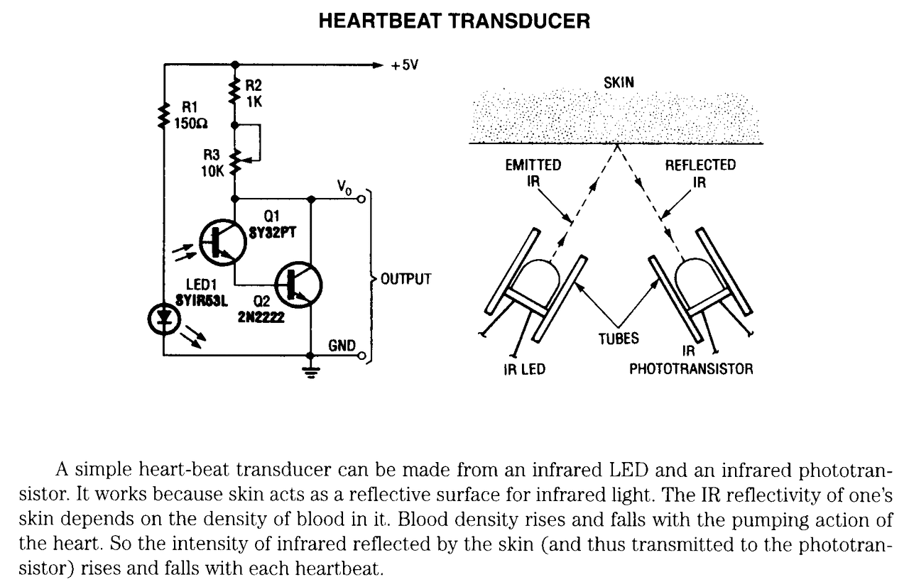

(#) q765 hozzászólása Máj 2, 2015 /
Régóta szeretnék építeni egy pulzusszámra változó AC motorszabályzót.
A pulzusmérős topikban összeraktam az imént egy (a képen szereplő) jellel rendelkező pulzusfigyelőt.
Ami a lényeg volna a Triakos szabályzású ac motort kellene vele szabályoznom.
Gondoltam a poti helyére kellene bekötni, de hogyan illesztem?
Példa: 60as pulzusszámra betrimmerelem a motort, hogy éppen ne induljon. 120 -as pulzusnál maxon pereg a motor.

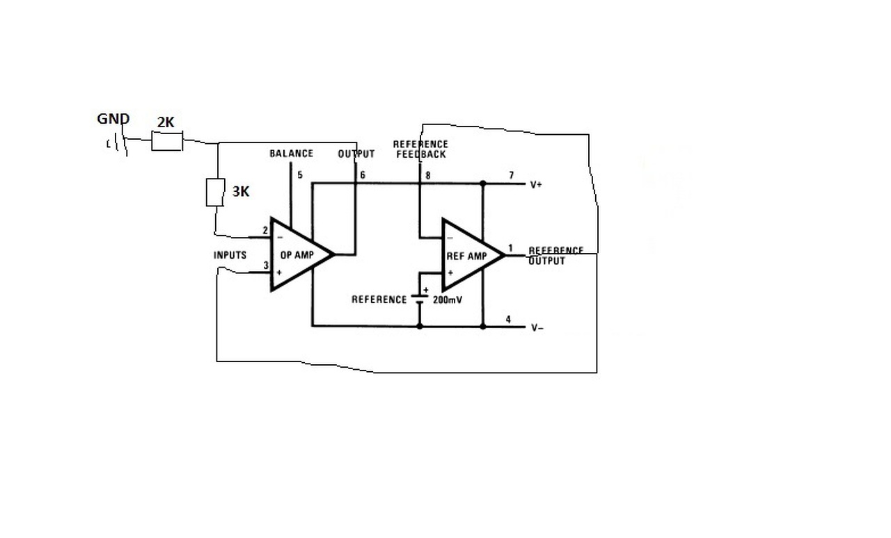

(#) Pufimyster hozzászólása Máj 2, 2015 /
Üdv !
Egy adatlap értelmezésénél akadt gondom, remélem ti tudtok segíteni !
Van egy referencia IC-m, LM10 Datasheet . Ahogy látható az adatlapon is, a negatív táp és a referencia kimenet között(ha össze van kötve 8-as és 1-es láb) teljesen jól mérhető a 200 mV. A probléma ott kezdődik, hogy nekem 500 mV-ra lenne szükségem, ezt elvileg nagyon könnyen meg is lehetne oldani,az IC-n található precíziós erősítővel,amit be is kötöttem 2,5 -szeres nem invertáló erősítőnek. A kérdésem, hogyan tudnám azt megoldani hogy a virtuális földemhez képest legyen meg az 500 mV és ne csak a negatív táphoz. Én így kötöttem össze,de ez így nem jó,mert a virtuális földhöz képest erősítéstől függően a negatív táp van a precíziós erősítő kimenetén. Van ötlete valakinek hogyan lehetne ezt megoldani ?
Előre is köszönöm a segítséget !
