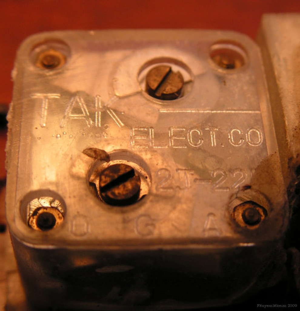

(#) gernerakos hozzászólása Feb 18, 2016 /
Egy középhullámú rádióban a forgókondenzátornak mekkora kapacitása van? 3 kivezetése van. Melyik kivezetés közt mekkora a kapacitás? A rádió típusa Belson Br185. Köszönöm a segítséget!
(#) nedudgi válasza gernerakos hozzászólására (») Feb 18, 2016 /
Rendszerint kisebb, mint 510 pF.
(#) vargaf válasza gernerakos hozzászólására (») Feb 18, 2016 /
Belson BR-185
Erre gondoltál?
A hozzászólás módosítva: Feb 18, 2016
(#) gernerakos válasza vargaf hozzászólására (») Feb 18, 2016 /
Igen, pontosan erre.
(#) gernerakos válasza nedudgi hozzászólására (») Feb 18, 2016 /
Köszönöm. Deketoros rádióhoz használható lenne?
Detektoros rádióhoz jó, megfelelően méretezett ferritantennával.
Azt akartam írni! Egy 2*5*cm-es ferritmagon van kb 100 menet, amúgy szintém a belson Br185ből van. Ne aggódjatok vissza lesz építve a rádió, csak most detektoros építhetnékem van.

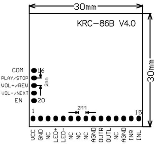

Kis segitség kellene.
Van egy ILYEN stereo bluetooth modulom. Mint látni, van rajta hangerő állitási lehetőség,de nyomógombos. Meg lehetne oldani azt hogy 1db potival lehessen ezt állítani? Vagy túl bonyolult?
Köszi
(#) Sebi válasza H2opok hozzászólására (») Feb 20, 2016 / 1
Nem túlzottan, de bonyolult és csak hasonló kezelést ad, mint a poti: kell egy rotary encoder (nem kell megijedni, nem drágább a potinál), ebből két - fázisban eltolt - impulzussorozat jön, mikor forgatod. Ehhez kell legalább egy IC-tok, ami eldönti az irányt és a fel vagy le bemenetre adja a pulzusokat.
