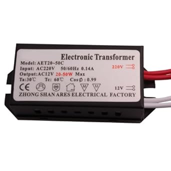

(#) gammabuta válasza pont hozzászólására (») Máj 2, 2015 /
Ezek szerint ezek olyan 15ezerFT környékű 3kilós alkatrészek és toroidos tekercset alkalmaznak már rá.
Lehet mégis olcsóbb valami ATX PC tápegységet átalakítani...
Közben kísérleteztem egy kicsi 230V-12V 20wattos AC-AC átalakítóval (sikerült is elpukkantani benne 2 ellenállást).
Azt nem értem miért bele egyeniréányító híd (vagy lehet az nem az csak így néz ki), ennyi kondenzátor meg 2 tranzisztor, ha csak AC-AC átalakítóról van szó tehát transzformátor.
Esetleg erre tud valaki rövid választ adni?
Képeket csatolok.
Az elpukkant 2.2Ohmos ellenállásokat majd cserélem.
A hozzászólás módosítva: Máj 2, 2015
(#) Ge Lee válasza gammabuta hozzászólására (») Máj 2, 2015 / 1
Azért mert nem 50Hz-en megy hanem kb. 70kHz-en, amit a DC feszből csinál és nem az 50Hz AC-ből.
Mellesleg ez csak olyan helyen használható ahol megoldott az érintésvédelem, mert így ahogy van életveszélyes! A primer egyenirányító meg a szekunder kivezetés között van kb. 1,5mm távolság. Nem kell más közé csak egy kis pára vagy kosz, és lehet hívni a mentőt.
(#) gammabuta válasza Ge Lee hozzászólására (») Máj 2, 2015 /
Köszönöm az információt!
Nem is értem minek bele ez a bonyolultság és miért nem egy sima trafót tesznek bele ha AC-AC.
Talán a hatásfok miatt a 70kHz?
Esetleg biztonsági elveknek kell megfeleljen?
Ez egy kis fém lemez bobozkában jött ami fekete "éghetetlen" papírral volt bélelve, azaz így biztosítáták az érintésvédelmet, csak a fotók kedvéért vettem ki belőle.
Így néz ki a burkolat
Talán mert az nem ferrit lenne hanem vasmag, 5ször akkora méretben és 10szer akkora súllyal.
Attól hogy be van csomagolva semmit sem változik a helyzet. A primer, vagyis a hálózat és a szekunder kivezetés között sacc/kb. 1,5mm távolság van. Ha erre bármit rákötsz (legyen az LED, halogénlámpa, elektronika vagy akármi), és ezeket tapogatod, akkor az a 1,5mm fog elválasztani az áramütéstől. Egészen addig, amíg nem csökken le ott az ellenállás valamitől, ami lehet pára, szennyeződés, akármi.
