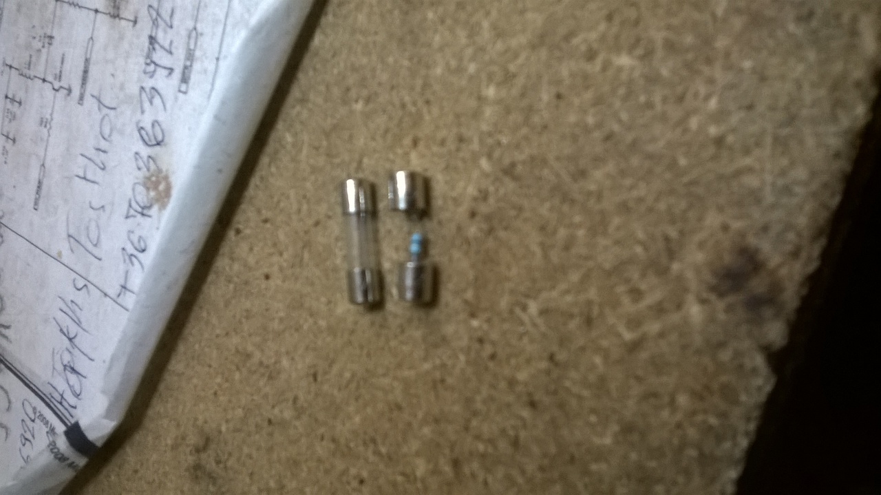

üdv mindeninek. Kérdésem a biztosítékkal kapcsolatos. Az eredeti 250v 200mA de egy 3 ohm-os ellenállással. Kapni csak 250v 200mA-est kaptam. 9v 75mA mehet a csatlakozóba, a dugasztáp 1000mA-es. Kérdésem lehet így használni.
(#) granpa válasza hzsiga hozzászólására (») Máj 18, 2015 /
Üdvözletem!
Az a 3 Ohm egy 'lágyindító', hogy ne nyomja ki induláskor a biztit a táp. Használhatod, ha nem veri ki a biztit, amit beletettél.

(#) hzsiga válasza granpa hozzászólására (») Máj 18, 2015 /
Üdv. Köszönöm a segítséget, működik minden oké.
