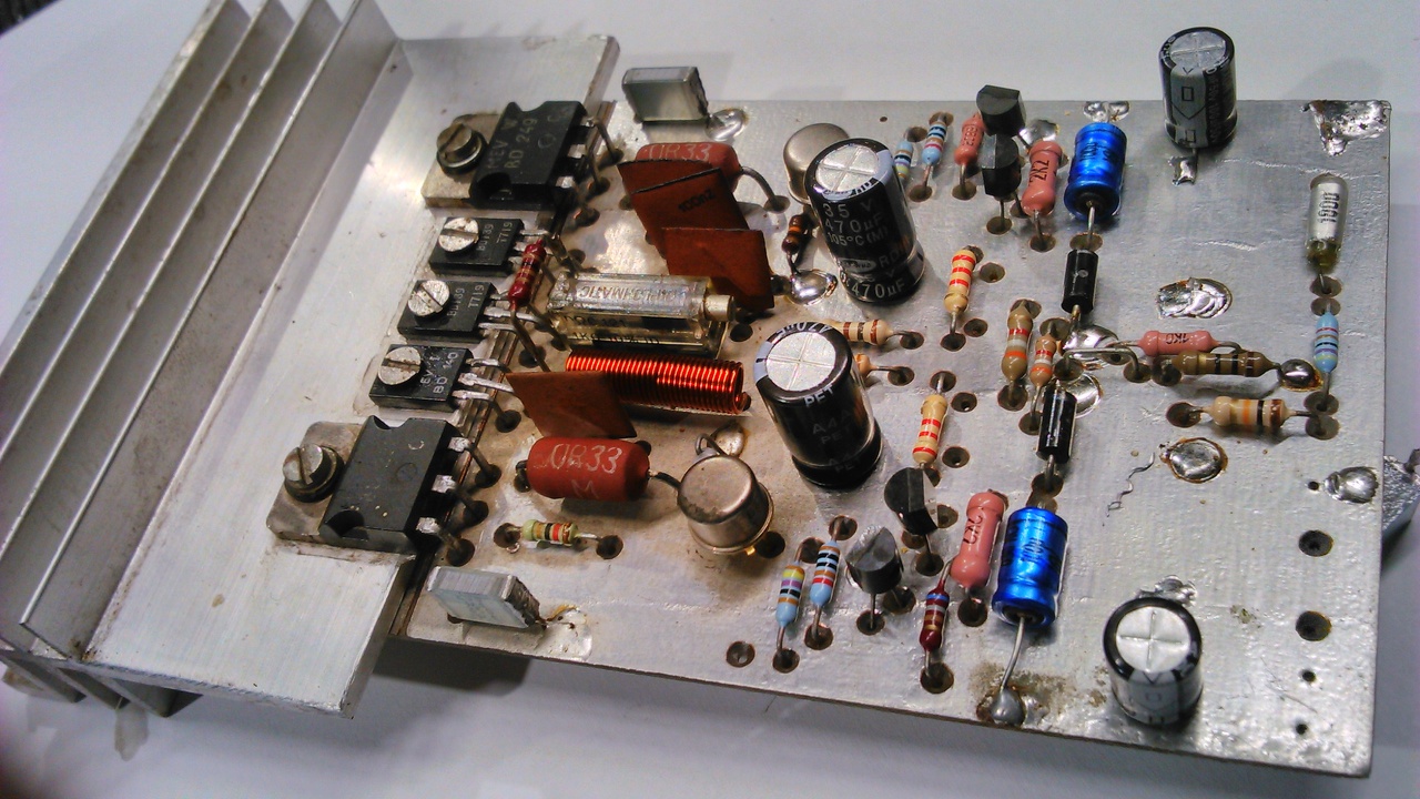

Sziasztok! Segítséget szeretnék kérni tőletek, valaki felismerné ezt a végfokot, KB: 1992 ben építhettem vagy Hobbielektronika -- Rádiótechnika lap alapján. Egy kapcsolási rajzot szeretnék. A fiamnak kellene egy retro végfok a laptophoz. Előkotortam őket kb 5 éven keresztül használtam és hallgattam őket . (ANNO ) Az egyik oldal szépen szól a másik is erősít rendesen de kicsit kásás a hangja. Kondikat kicseréltem de egy rajz sokat segíthetne.A régi alkotók szerintem talán felismerik. Sajna a régi folyóirataim nincsenek meg.
A segítségeteket előre is köszönöm. elektrik.

(#) reloop válasza elektrikszerviz hozzászólására (») Máj 22, 2015 /
Szia! A végtranzisztorok emitterellenállásain eső feszültséget (nyugalmi áram függő) összevetetted?
(#) pinyó39 válasza elektrikszerviz hozzászólására (») Máj 23, 2015 / 2
Nem a Piret féle sima tranyós, nekem úgy tűnik.
(#) reloop válasza pinyó39 hozzászólására (») Máj 23, 2015 / 2
Gyanús.

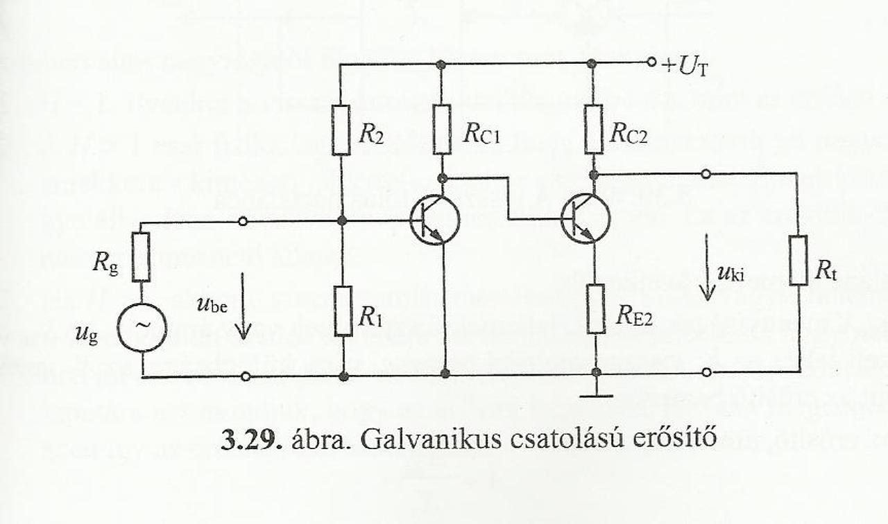

A többfokozatú közvetlen csatolt erősítőnél hogyan lehet ki számolni a bázis osztó ellen állásokat meg a az emitter collektor ellen állásokat?
(#) (Felhasználó 46585) válasza kissattila88 hozzászólására (») Máj 23, 2015 /
Ehhez ismerni kell a működést. Ahhoz meg kell egy kapcsolási rajz.
(#) reloop válasza kissattila88 hozzászólására (») Máj 23, 2015 /

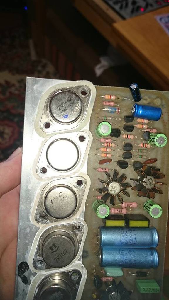

sziasztok . segitséget szeretnék kérni tőletek van egy ilyen panelem avagyis 2 darab . 2n3442.vég tranyokkal 8 darab van rajta mekkora lehet a teljesitménye ? így a panelnek ? csak anyit tudok róla az egyik panel müködö képes a másik rosz. érdemes e javitanom vagy sem. mert 200w ért neki sem állok
(#) krisz69 válasza (Felhasználó 13571) hozzászólására (») Máj 23, 2015 2 /
Tudok róla , de ennek nem tudom mi köze a panelhez ?!!
(#) djloui válasza krisz69 hozzászólására (») Máj 23, 2015 /
Csinálj egy műterhelést és mérd meg a jó panelt mekkora a teljesítménye, már is el tudod dönteni hogy neki állsz vagy sem? Én is watt mániás vagyok de például 200w Ohm-on elég komoly teljesítmény.
A hozzászólás módosítva: Máj 23, 2015
(#) IOsys válasza IOsys hozzászólására (») Máj 23, 2015 /
Húúúúú urak... visszavonom a kérdést. Csak a multiban szállt el a biztosíték, én meg mindig áram mérésre felkészülve üzemeltem be a végfokot. Tegnap meg bevásároltam 2000 Ft-ért alkatrészt... most legalább van pót. Szerencsére a 2300 Ft-os opa életben maradt. Eszem megáll...
(#) Doncso válasza krisz69 hozzászólására (») Máj 23, 2015 / 1
Kb 400w-ot tudhat oldalanként a megfelelő táp mellett.
(#) krisz69 válasza Doncso hozzászólására (») Máj 23, 2015 /
Köszönöm akkor megjavitom. Már csak 1 toroid kell
(#) kissattila88 válasza (Felhasználó 46585) hozzászólására (») Máj 23, 2015 /
A képen látható erősítőt szeretném meg építeni.
(#) IOsys hozzászólása Máj 23, 2015 /
Nyugalmi áram beállításánál mi is a helyes eljárás? Felmelegítem szinusszal, hagyom hűlni üresjárati hőfokra és ott állítom be?
Ez valami házi feladat? A gyakorlatban nem használunk ilyen kapcsolást. Kimeneti, bemeneti impedancia, erősítés és tápfeszültség meg van adva? Mi lesz a rendeltetése?
(#) (Felhasználó 46585) válasza reloop hozzászólására (») Máj 23, 2015 /
Valami bugyuta példa, nehogy a kezdők megértsék a dolgokat...
(#) Doncso válasza krisz69 hozzászólására (») Máj 24, 2015 /
+- 70v-nál ne adj rá többet, ez is határon van, mivel a 3442-es tranyó Uce 140v-ot tud.

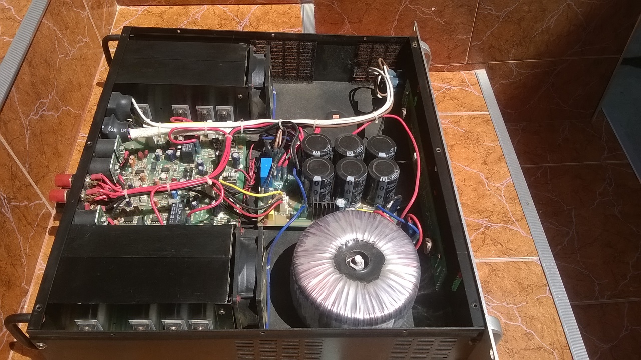

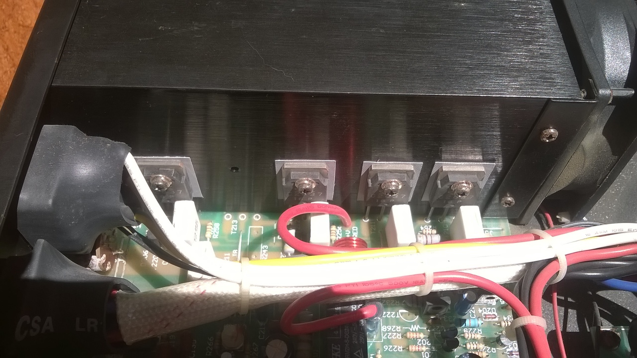

Üdv mindenkinek!
Szó lenne egy Omnitronic P500 végfokról. Az a lényeg hogy egy kicsit nagyobb teljesítményt szeretnék kicsikarni belőle. Gyárilag csatornánként 4 tranzisztorpár van (2SC2837 és 2SA1186), viszont 5 tranzisztorpárnak van hely. A lényeg az, ha én ezt az üres helyet kitöltöm még egy-egy ilyen tranyópárral, kb mennyivel fog többet tudni, és nem e okoz valami kárt?
Vagy esetleg ha már szét kell szedni, ajánlotok e valami komolyabb tranzisztorokat bele.
Képeket mellékeltem.
Előre is köszönöm!
(#) Buvarruha válasza djseed1 hozzászólására (») Máj 24, 2015 /
Plusz tranzisztoroktól nem lesz nagyobb teljesítményű, ahhoz magasabb tápfesz kell.
(#) djseed1 válasza Buvarruha hozzászólására (») Máj 24, 2015 /
De valamit csak dob rajta.
