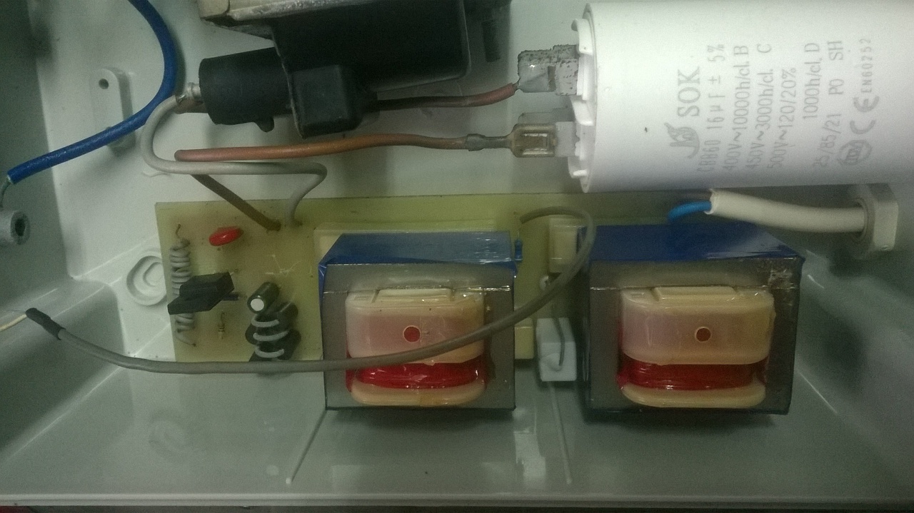

(#) zenebolond hozzászólása Ápr 19, 2016 /
Ilyen kondit kaptam bele.
(#) erdgab válasza zenebolond hozzászólására (») Ápr 19, 2016 /
Ez az üzemi kondenzátor,ennek jónak kell lenni sokáig. A fehér színű az üzemi a fekete az indító kondenzátor,legalábbis én ilyenekkel találkoztam eddig. Mivel mérted a kondenzátor feszültség maximumát (?),ha digitálissal akkor az hazudott,becsapott Téged,mutatós analóg műszerrel mérd meg.

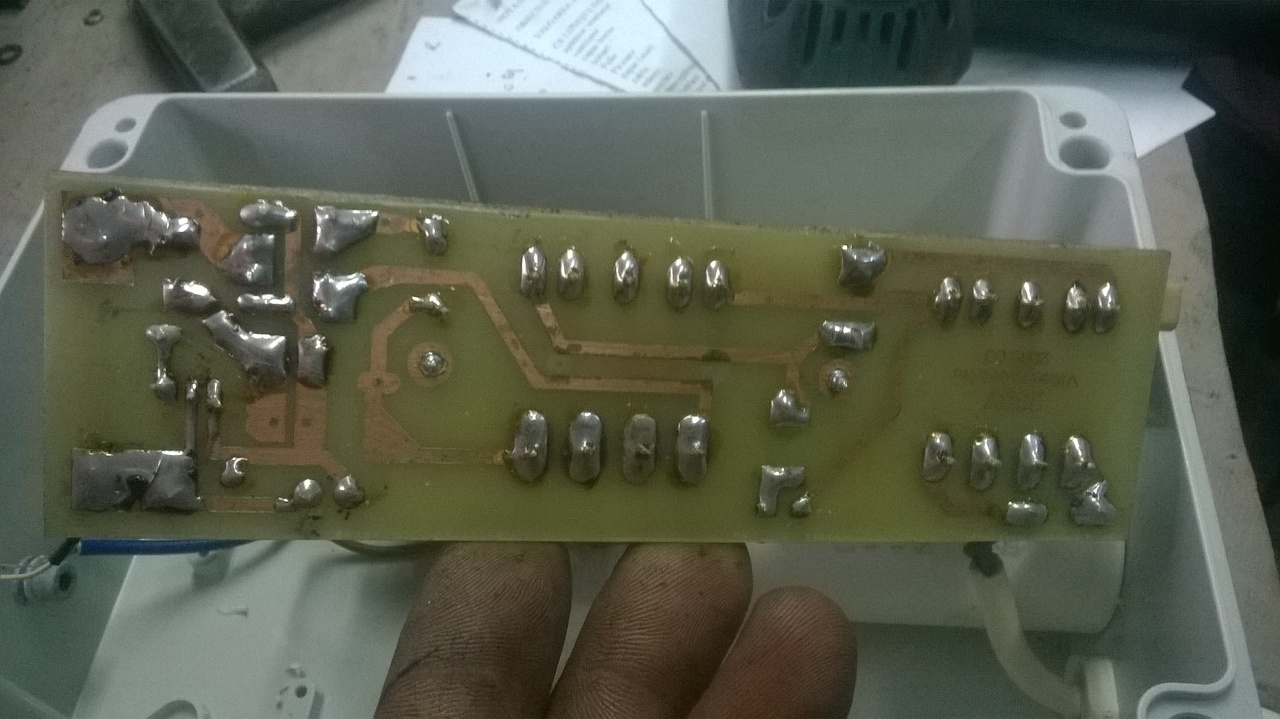

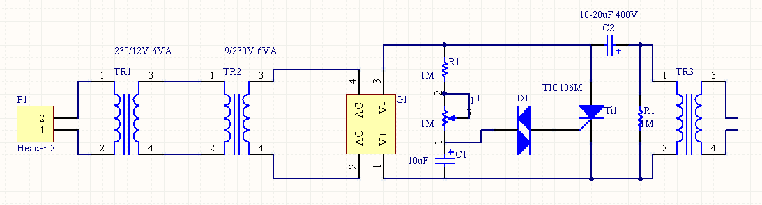

(#) skaj hozzászólása Ápr 20, 2016 /
Udv lattam valakinel egy pasztort es ha valaki felismerne veletlenul kuldene nekem egy kapcsolasi rajzot
Meg egy kep rolla

(#) kila válasza skaj hozzászólására (») Ápr 20, 2016 /
Ilyesmi lehet, annyi különbségel hogy a két trafó között a képeden lévőnél korlátozva van az áram, Kb. 470ohm-1 kohm-os 5W-os ellenállással.- De ezt te látod.

(#) erik001 válasza skaj hozzászólására (») Ápr 21, 2016 /
Talán ez lehet az Ránézésre van nálam egy hasonló villanypásztor annak ez a rajza
