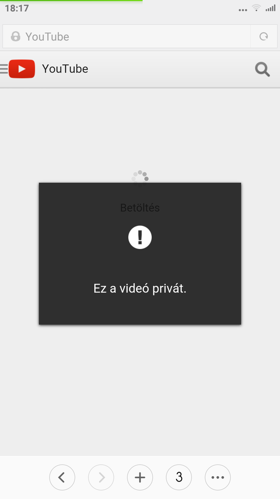

egy újabb vidi, a hibáról és a mérésről.
https://www.youtube.com/watch?v=CPgPlW_hQyM&feature=youtu.be
ránéznél ha szépen megkérlek. Vagy bárki aki tudna segíteni
(#) Buvarruha válasza Initio hozzászólására (») Máj 29, 2015 /
Elfelejtettem mondani, hogy az előző és a mostani videó is privát, tehát nem tudjuk megnézni.
(#) Initio hozzászólása Máj 29, 2015 /
javítva, már nyilvános. már nézhető. bocsánat.
