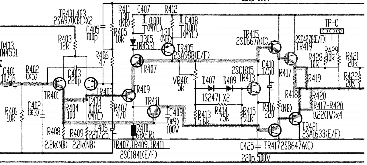

A TR309, TR310, TR409 külön végfokokban van. Mindhárom végfok hibás? Huh...
Azt miből állapítottad meg, hogy ezeket kinyírná védőellenállások nélkül? Nagyon melegednek?
A végtranzisztorokat simán nem hagyhatod ki, mert akkor nincs visszacsatolás, elbillennek a végfokok. Úgy próbáld ki végtranzisztorok nélkül, hogy az E-B lábak helyére beteszel egy-egy 47-100 Ohm közötti értékű ellenállást.
(#) szvictor hozzászólása Máj 29, 2015 /
Igen, melegednek van hogy viszi is magával azért nem nagyon szeretném próbálgatni mer 2 már megbánta velem együtt Csak a jobb csatornán ölték le a végfokokat, akkor ha úgy próbálom, hogy csak a jobb csatornához tartozó tranzisztorok+vég tranzisztor lesz benne úgy jónak kellene lennie?
(#) steelbird válasza szvictor hozzászólására (») Máj 29, 2015 /
Szerintem először végtranyók nélkül nézd meg, úgy, ahogy írtam. Semelyik végfokban ne legyen végtranyó. Így egymáshoz is tudod majd hasonlítani a végfokokat. Ha a báziskörbe helyettesített ellenállások közül valamelyiken nagyobb jóval a feszültség valamelyik végfokban, akkor az ki akarja nyírni a végtranyókat, túl nagy lenne a nyugalmi árama.
A D306-T306 (vagy amelyik végfokban elszállnak a tranyók, ott az ezekkel azonosak) körét még átmérném még egyszer.
Meg a nyugalmi áramot állító trimmerek körét, nem-e állította el valaki, vagy nem szakadt-e esetleg valamelyik trimmer.
A hozzászólás módosítva: Máj 29, 2015
(#) reloop válasza szvictor hozzászólására (») Máj 29, 2015 /
Szia! A végtranzisztor kiszedegetés nem old meg semmit jelen esetben. A nagyjelű erősítő (ahol a melegedés tapasztalható) árama a bemeneti differenciálerősítő közös emitterellenállásán folyó áram függvénye. Kérlek mérj rá az R306 12k ellenállás mindkét lábára testhez képest. +12V és +0,7V feszültségeket várunk.
Az R305, R403 kiemelésével (elég egyik lábát) ezen csatornák árammentesek maradnak.
A TR310 kollektorába 5-10k ellenállást betoldva megelőzheted a tranzisztor mérés közbeni pusztulását. Reményem szerint ez még biztosítja a kivezérlés nélküli DC egyensúly vizsgálati lehetőségét.

(#) szvictor válasza reloop hozzászólására (») Máj 29, 2015 /
Szia! A centert csatornán végeztem a mérést amit leírtál, és a r306, 305 ellenállást emeltem ki, az r403-at benne hagytam és a gnd-hez képest mind két lábán 0.012v van..
A TR409 továbbra is forrósodott?
A +12V hiányának okát ki tudod deríteni?
Meg van a 12v, így már más a helyzet.. egyik lábán 12v másikon 1.2v van.

Az FR (fuse-resistorok) együttes elszakadása érdekes jelenség. Bele illik abba a feltételezésbe, hogy a +12V helyére a pozitív táp tévedt, de elég kicsi a valószínűsége - belátom.
Az R411, R412 és társai megúszták?
Átvizsgáltad a NYÁK-ot, hogy a végtranzisztor zárlat okozott-e fólia felégést?
Össszemontíroztam a csatorna rajzát. Rá tudnád írni (pl. Paint-tel) ennek a 11 tranzisztornak a bázis, emitter és kollektor feszültségét testhez képest az polaritás megjelölésével?

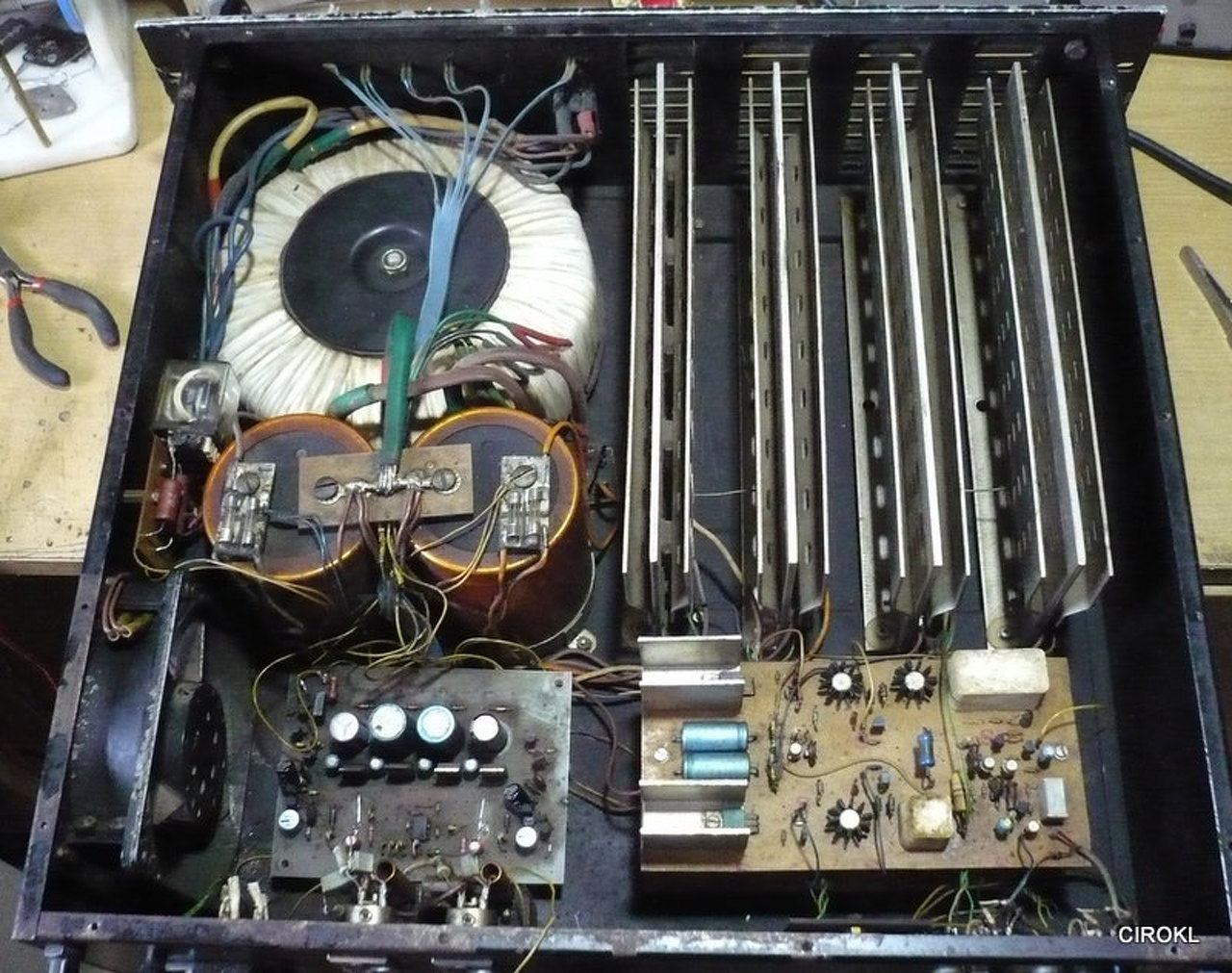

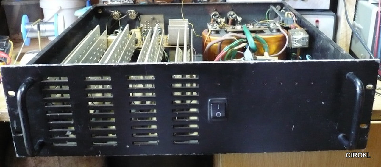

(#) CIROKL hozzászólása Máj 30, 2015 /
Lehet nem jó helyre teszem de feltennék képeket hátha valaki felismerné milyen erősítő lehet ,
Javítani kellene és ha többet tudnék róla könnyebb lenne egy kicsivel ?
Elsődlegesen a védelem amit kellene javitanom ugy néz ki a végfokok mennek !
