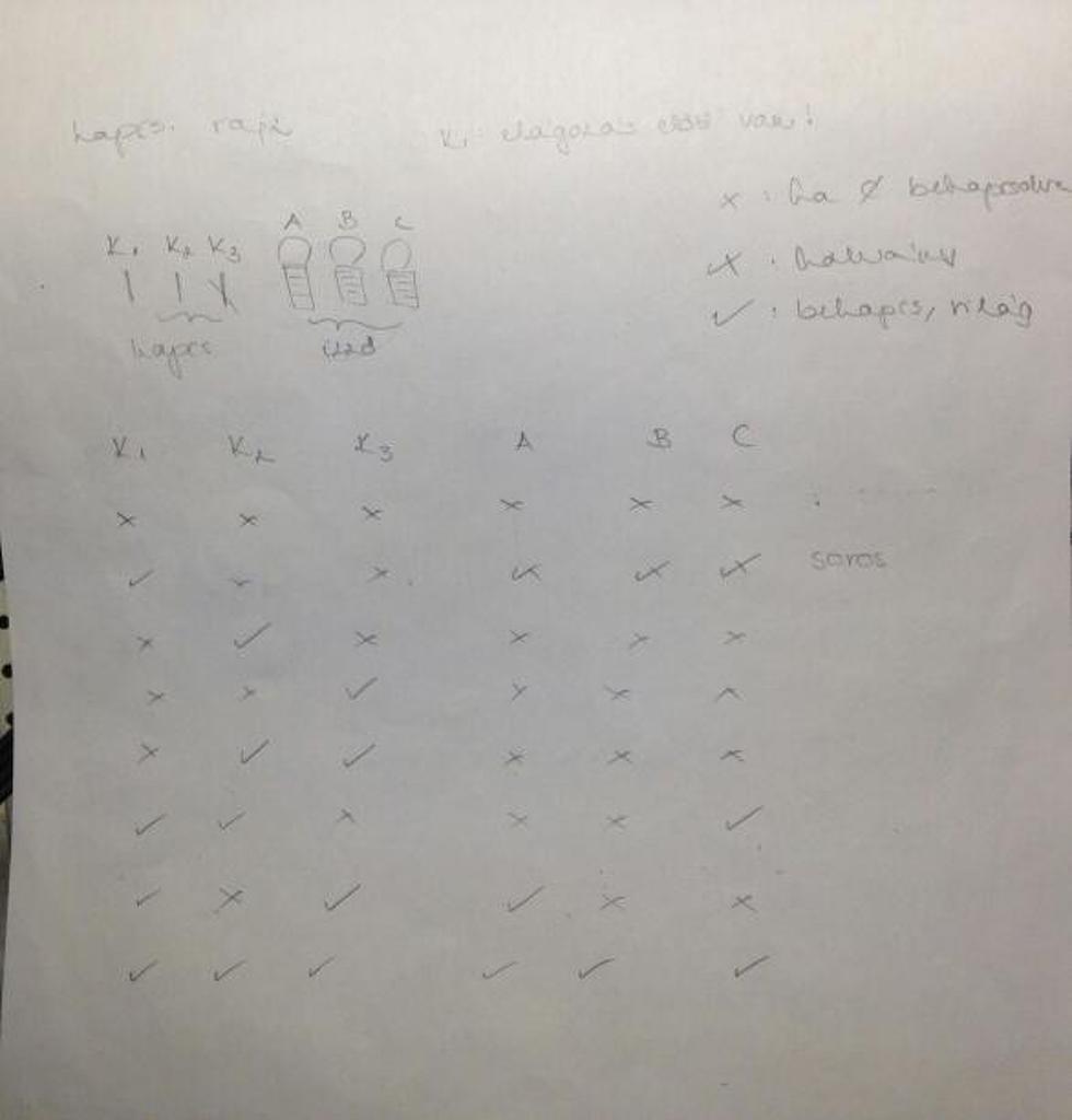

A van egy kapcsolás, amire a mellékelt képen látható feltételek igazak. Csak izzókat és egyáramkörös, kétállású kapcsolót lehet használni. Semmi egyebet.
Fizika szorgalmi lenne, de kifogott rajtam.
Meg kéne rajzolni a kapcsolási rajzát, tudnátok segíteni?

(#) proli007 válasza gernerakos hozzászólására (») Jún 5, 2015 /
Hello! Ha esetleg valami válaszra is számítanál. (Nem tőlem..)
- Házi feladatokra van külön topik..
- Egy kapcsolónak két állapota van, be-ki vagy 1-0 vagy H-L.. nem krix-kraxok. Mint ahogy a lámpának is határozott állapotai vannak.
- Az igazságtáblát olvashatóan és értelmezhetően kell kitölteni, mint ahogy a magyarázatokat is. Itt ki tudja mi micsoda, és a magyarázatnál mi van leírva?
- Mi az, hogy a K1 elágazás előtt van, mikor még nem látszik semmi rajz?
- Végül a szorgalmit neked kellene megoldani, mert nem a topiklakók fogják érte kapni a piros pontot, vagy a boszit..
(#) Bakman válasza gernerakos hozzászólására (») Jún 5, 2015 /
Parancsolj. Mielőtt előadod, próbáld megérteni a működését.
(#) gernerakos válasza Bakman hozzászólására (») Jún 5, 2015 /
Köszönöm, a működés világos, időközben nekem is sikerült összehozni.
Az igazságtábla utolsó sorával azért van némi gond..
(#) Bakman válasza proli007 hozzászólására (») Jún 5, 2015 /
Miért? Minden izzó a kapcsolókon keresztül kap fázist és nullát is, mindegyik teljes fénnyel világít.
(#) lukacsp válasza gernerakos hozzászólására (») Jún 5, 2015 /
Szia! Nem biztos, hogy jó (már ittam), nézd át.
(#) proli007 válasza Bakman hozzászólására (») Jún 6, 2015 /
Igazad van, pedig én nem is ittam..

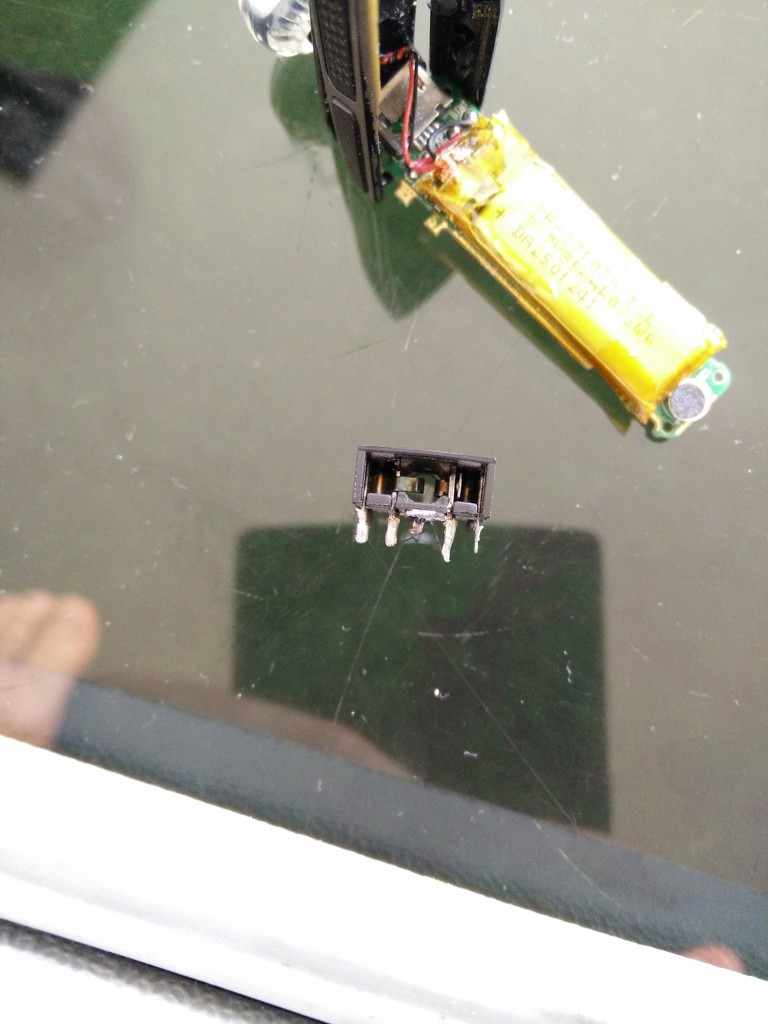

Van egy bluetooth headsetem ami eltört, /ráléptek/ szóval a ház tropa de működik, ezért arra gondoltam hogy kihangosítónak zenét lejátszani vezeték nélkül jó lenne, szóval a fülhallgató hangszórója helyére szeretnék egy jack aljzatot forrasztani, ebben kellene segítség, hogy mit hova kellene forrasztanom, ugye a hangszóróhoz csak kettő vezeték megy ami látszik a képen a jack aljzaton /ami egy walkmanből van/ pedig több pont van, szóval ebben kellene a segítség, a képeket csatolom, ha tudtok segítsetek
Ja és még egy dolog, ez a headset kb egy éve enm volt bekapcsolva vagy feltöltve csodálkoztam is hogy még jó az akksija de ha tönkremegy akkor mivel tudnám helyettesíteni? mert ez 3.7V 85mAh én tölthető ceruzaelemekre gondoltam /AA vagy AAA/ de azzal nem igazán jön ki ez az érték :/ /1.2V*3=3,6V és sokkal több mAh ugye sorba kötném de akkor is AA esetén kb 1200-3000mAh, AAA esetén kb 1000-2000mAh/
(#) Bakman válasza jokerkiller hozzászólására (») Jún 7, 2015 /
Dugd bele a Jack csatlakozót és nézd meg, vagy mérd ki, melyik az a három pont, ami neked kell.
Nem baj, ha nagyobb kapacitású akkut használsz, csak akkor egy másik töltővel kell töltened őket.
(#) nedudgi válasza jokerkiller hozzászólására (») Jún 7, 2015 /
Nyugodtan használhatsz egy telefonakkumulátort is, ha a jelenlegi elromlik.
(#) jokerkiller hozzászólása Jún 7, 2015 /
Értem, kiderült hogy a multiméterem meghalt szóval hogy mérjek rá? bedugom a jacket ebbe az aljzatba amin keresem hogy melyik pontok kellenek nekem a másik felét pedig telóba vagy valahova nyomok zenét és ezután? ja és még egy dolog azt írtátok 3 pont kell nekem, de a headsettől csak két vezeték jön, honnan tudom majd hogy hova kell kötnöm? vagy próbálkozzak kárt nem tehetek a headsetben?
Közben kicsit játszottam rádugtam telót nyomtam zenét meg egy hangszóróra forrasztottam vezetékeket és próbálkoztam szóval akkor kapok hangot ha a hangszóró vezetékeit így érintem hozzá a pontokhoz:
1-2
1-3
2-3
Gondolom ennek visszafelé is kéne mennie, szóval ha a bluetooth headset vezetékeit amik a hangszórójára mennek mondjuk az 1-2-re kötném akkor elvileg jónak kéne lennie?
És még egy kérdés tehetek kárt a bl headsetben ha ezt próbálgatom? /zárlat?/
(#) Bakman válasza jokerkiller hozzászólására (») Jún 7, 2015 / 1
A BT Headset hangszórója helyére kösd be a Jack aljzat 1-es és 2-es pontját. A Jack aljzatba pedig dugd bele a Jack csatlakozós kábelt, a kábel másik fele pedig mehet az erősítőre. Ha furán szólna, cseréld fel a két vezetéket az 1-es és 2-es pontokon.
