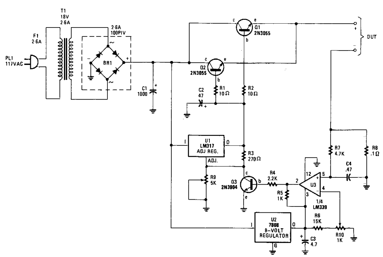

(#) MATA hozzászólása Jún 18, 2015 /
Vagy esetleg ezt a kapcsolást ha megnéznéd nekem megköszönném szerinted melyiket érdemesebb megépíteni?
Ennél meg az a baj hogy nincs semmi visszajelzés a töltés állapotáról esetleg csak fesz és árammérővel!
(#) proli007 válasza MATA hozzászólására (») Jún 18, 2015 /
- Talán valahogy így kellene megoldani. De maximum 1,2V-ra tud visszaszabályozni az áramkorlát. És ott mindenképpen felmegy az áram az LM317 maximumára, bármit teszel. Tehát legfeljebb 3V minimális feszültségű töltés lehetséges.
- A másik kapcsolás feszültség szabályozása nem a legjobb, mert nem veszi figyelembe sem a söntön eső feszültséget, sem a tranyó bázis-emitter feszültségét, az már több mint 1V hiba..
