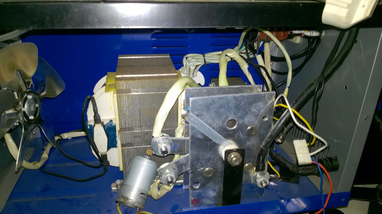

Érdeklődni szeretnék,hogy egy GÜDE MIG 170 típusú gépnél miért ragad oda a pálca hegesztés után?Valakinek volna ehhez a masinához kapcsolási rajza?? Előre is köszi mindenkinek!!
Nem ismerem a gépet, de a nevéből arra merek következtetni, hogy az a pálca valójában elektródahuzal, ami azért ragadhat oda, mert nem terveztek a gépbe gyárilag mágneskapcsolót, ami leválasztaná a főtrafót a hálózatról amikor nem nyomod az indítógombot a pisztolyon. Tehát a főtrafó mindig feszültség alatt van, ezáltal az elektródahuzal is. Természetes jelenség barkácsgépek esetében.
Köszi a választ... Nem-nem a trafó leválaszt,tehát csak akkor kerül áram alá a huzal,mikor nyomom a pisztolygombot...Én arra gondoltam,hogy valami utófeszültség vagy valami.. Amúgy elég drága is volt barkács géphez képest 150 ropi,tehát gondolom ennyi pénzért már nem a leggagyibbat adják...mondjuk még a mai napig árulják...
Egyfázisú gépnél komoly kapacitás simítja-tárolja a hegesztőáramot. Ha nem működik a kondi kisütése, összeégetheti a drótot. Valahol kell lenni egy kisütő ellenállásnak és nem árt egy relé (mágneskapcsoló) érintkező, ami rákapcsolja.

![]() Kondik nincsenek benne,legalábbis nem láttam...Ha ez gagyi akkor milyen lehet a 60.000ft-os...mondjuk 200felett meg nem akartam venni,mert nekem tényleg csak otthoni célra kell. Kapcsi rajzot nem tudsz hozzá?? köszi!
Ha kondik nincsenek benne, akkor elég gagyi, de akkor nem is lenne szabad leragadni a drótvégnek. 60.000.-ért porbeleset lehet kapni, ami még a barkácskategóriát is alulmúlja.
![]() Ha kondi nélkül is ragad, zárlatos lett a triac. Kapcsolási rajz? Megnézel egyet, 1 fázison majdnem mind egyforma. minimális eltérések lehetnek (pl. nincs benne kondi ). A hozzászólás módosítva: Júl 20, 2015
a fojtótekercs gondolom a trafóba van beleintegrálva?
