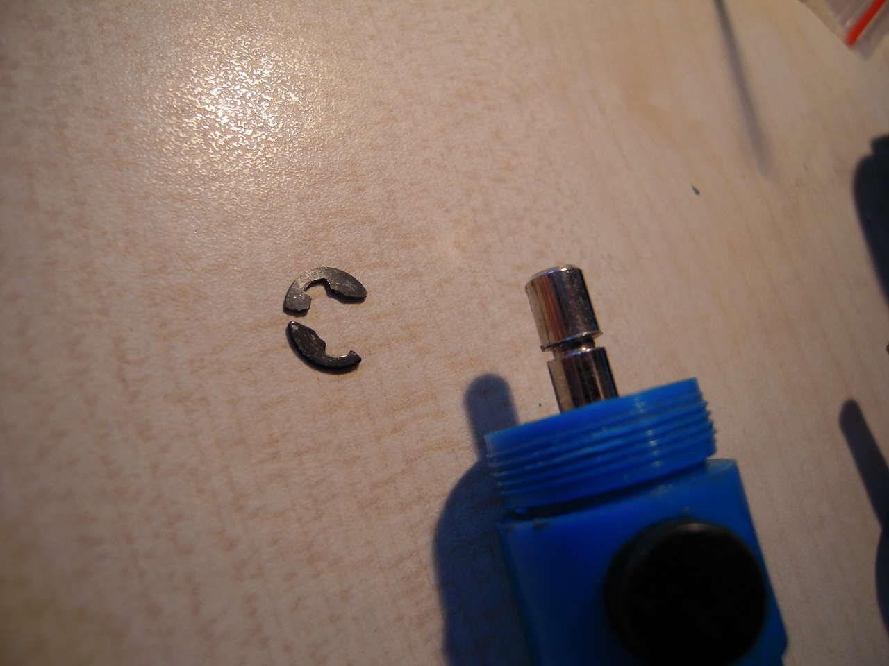

(#) Tomi94 hozzászólása Márc 23, 2017 /
Alkatrész - de nem elektronikai! - beazonosításában, esetleg vásárlási tanácsban kérnék segítséget. A képen látható rögzítő gyűrű tört el az ónszippantómban, ennek mi a neve és hol érdemes keresni? Persze, tudom hogy maga az ónszippantó se egy drága valami, de azért ez tippre pár 10 Ft-ból pótolható lenne..
Előre is köszi a tippeket!
(#) zolika60 válasza Tomi94 hozzászólására (») Márc 23, 2017 /
Így keresd. Csapágy, barkács, csavar boltokban keresd. A tengely mérete alapján.
(#) Stewe válasza Tomi94 hozzászólására (») Márc 23, 2017 /
Válogass kedvedre!
A méretnél a tengely külső átmérőjét írd be!
A hozzászólás módosítva: Márc 23, 2017
