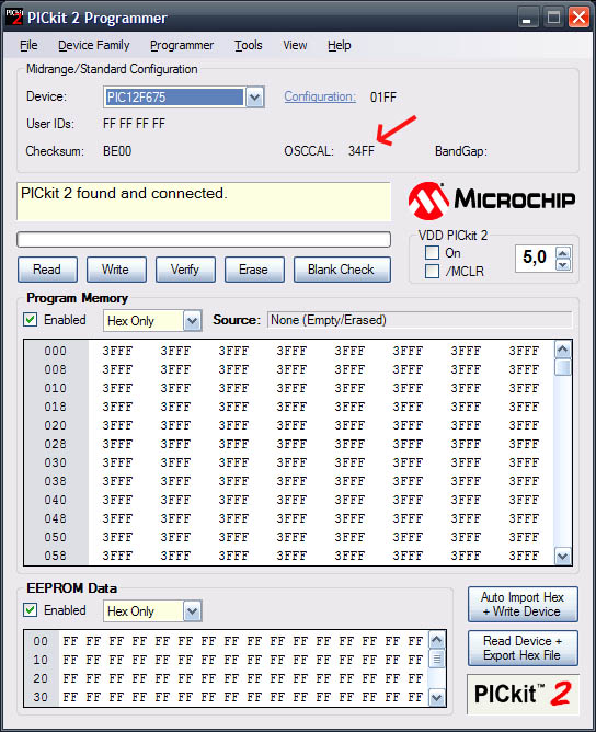

„Ezt a kalibrációs micsodát ezt hol kell megcsinálni?”
Mid-range PIC-eknel (tehat a 14bites maggal rendelkezo PIC-ek eseteben -- ami nehany kiveteltol eltekintve a 12F es 16F sorozat) a program memoria legutolso utasitasa egy RETLW H'xx'. Tehat az esetedben a 0x3FF a program memoria utolso cime, ott van ez a bizonyos utasitas, aminek a hatasa ugye hogy a W-be tesz egy erteket -- ez a kalibracios ertek. Ezt kell az OSCCAL-ba attenni. Nem neztem meg a forrasodat de nyilvan megteszed.
Ami hibalehetosegrol ir Szilva, hogy ha a programozo torli a PIC teljes tartalmat akkor ez a kalibracios ertek elveszhet es a CALL 0x3FF hatasara a PIC valami butasagot fog csinalni, vagy egyaltalan nem mukodik majd vagy valami nagyon nagy marhasagot csinal.
A job programozok ezert ezt az erteket torles elott kiolvassak majd torles utan automatikusan vissza irjak. Ha azonban ez nem tortenne meg valamilyen okbol, akkor ezt "kezzel" vissza kell irni. Egy altalanos megoldas egyszeruen RETLW 0x7F -et oda irni, de pl. PICkit2 eseteben a PICkit2 szoftvereben van arra lejhetoseg, hogy az automatikusan felkalibralt ertek keruljon oda. Most nincs elottem a szoftver igy nem tudom megnezni de szerintem meg fogod talalni a menuben.
(#) M63-002 válasza trudnai hozzászólására (») Szept 4, 2009 /
Megnézem.

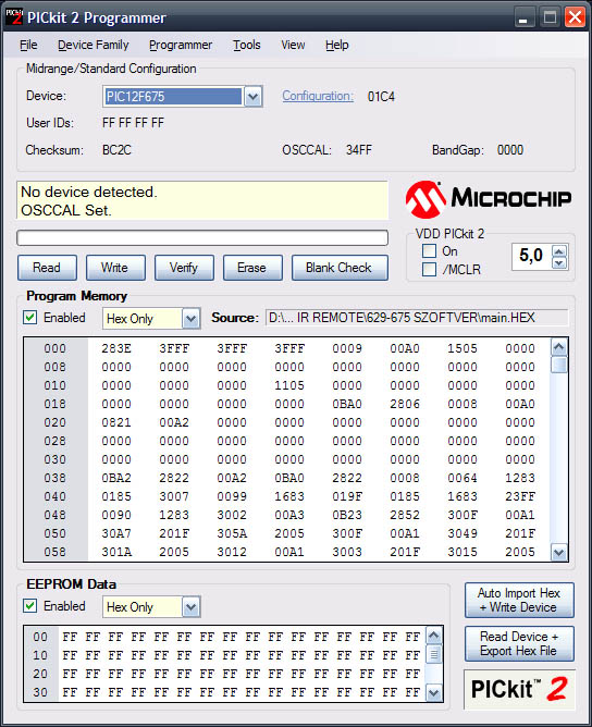

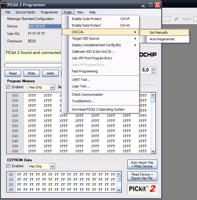

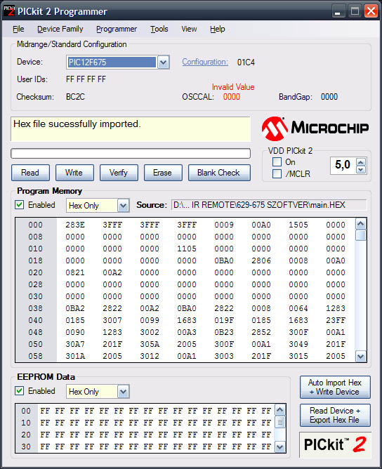

(#) M63-002 hozzászólása Szept 4, 2009 /
Nokérem. Találtam valamit, állítottam, és remélem hogy jól.
Képek csatolva.
(#) M63-002 válasza M63-002 hozzászólására (») Szept 4, 2009 /
És az utolsó kép: (a számok növekvő sorrendben követik azt a folyamatot, amit én csináltam.)
(#) trudnai válasza M63-002 hozzászólására (») Szept 4, 2009 /
A 3.jpg-n ott van az az auto regenerate... Azt probaltad?
(#) szilva válasza M63-002 hozzászólására (») Szept 4, 2009 /
Aha. Épp most próbáltam végig és csináltam 3 screenshotot róla, de felesleges is feltennem, mert ugyanaz, amit Te is mutatsz. Én az automata generálást csináltam és azt is javasolnám, ugyanis annak a kódnak egy RETLW utasításnak kell lennie ott, tehát nem mindegy, hogy milyen bináris kód kerül oda (amúgy a 0x34FF jó érték, az jó ott).
Azt tudni kell, hogy a generálásnál a PIC tartalma törlődik, tehát a generálás után a hex-et újra be kell programozni neki. A PICkit2 programozáskor figyel rá, hogy az OSCCAL érték a helyén maradjon, tehát ha egyszer bekalibráltad, vagy kézzel beállítottad, akkor utána már nem fog eltűnni onnan, ha a PICkit2 progival dolgozol.
(#) M63-002 válasza szilva hozzászólására (») Szept 4, 2009 /
Köszönöm, akkor délután megkukkantom a dolgot az auto generate-val.

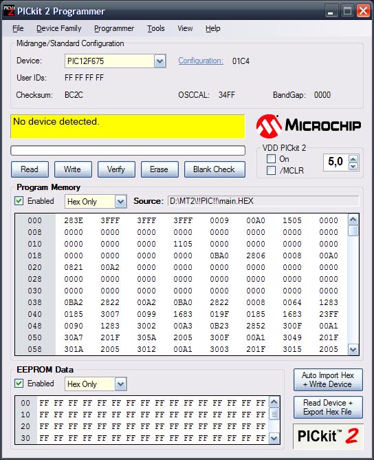

Megpróbáltam ezt az auto regenerate opciót, de... Kapok egy hibaüzit... És utána a sárga mezőbe egyből kiírja, hogy no device detected, pedig az ICSP csatlakozó csatlakoztatva van a Pickit2-höz és az áramkörhöz is...
A folyamat, amin végigmentem:
1. Pickit2 csatlakoztatása
2. Szoftver elindítása
3. Communication check (ok)
4. ICSP csatlakozó csatlakoztatása a próbanyákra
5. Eszköz kiválasztása (PIC12F675)
6. File menü - Import Hex
7. Kiírja, hogy ugye baja van az OSCCAL résszel
8. Megpróbálom az auto regenerate opcióval helyrehozni, de sikertelenül
9. és utána előjön az, amit még sosem láttam: a hibaüzenet_2.jpg-ben látható, hogy mélysárgára vált az ablak középen, és kiírja, hogy No device detected, pedig az ICSP csatlakozó változatlanul a próbapanelra van csatlakoztatva.
Valaki meg tudná mondani, mi a gáz? Magára az eszközre gyanakszom, mert ez egy Pickit2 klón, de lehet hogy csak én vagyok ennyire antitálentum.
Lehet, hogy halott a kontrollerem?
