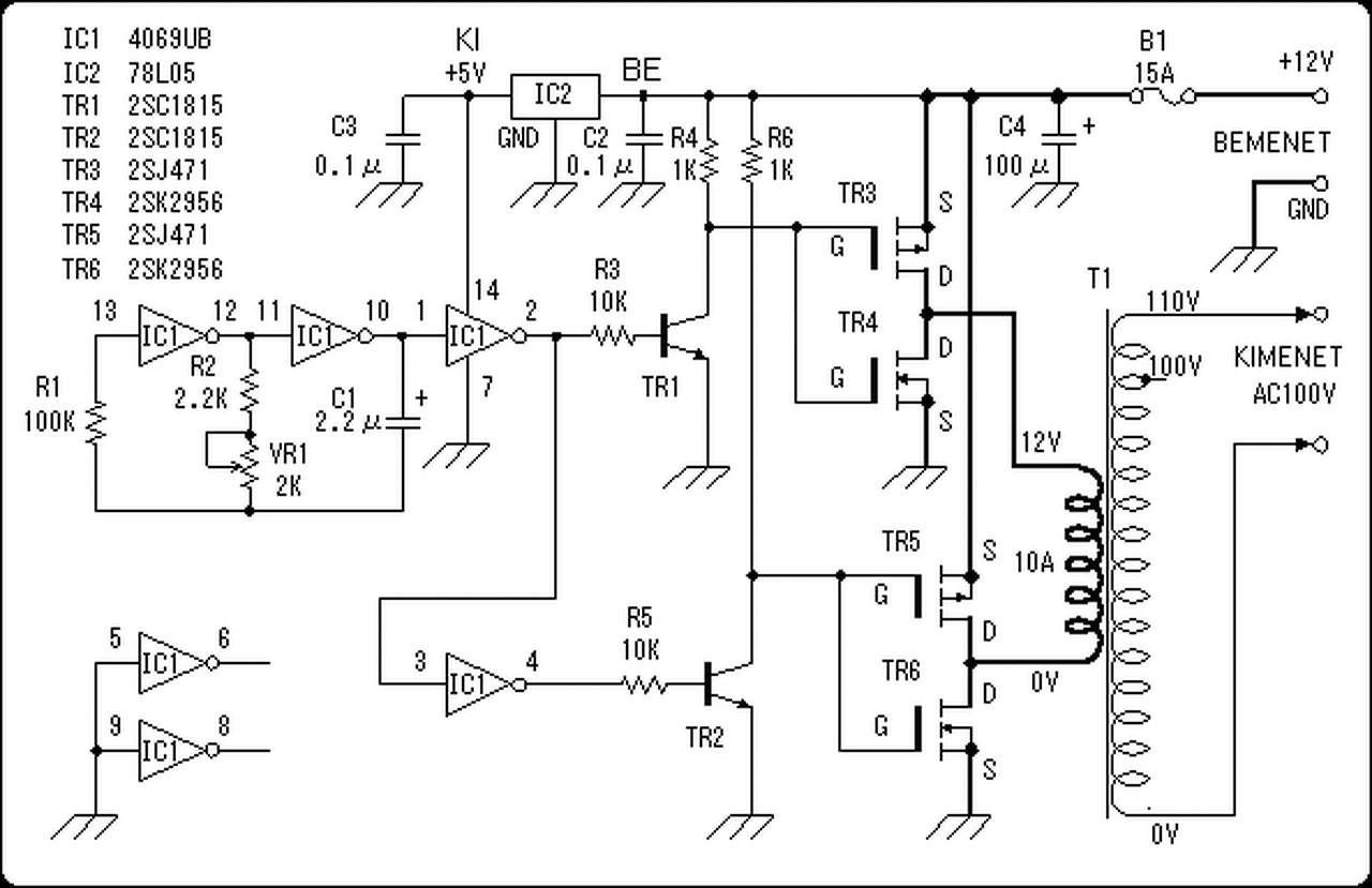

A segítségeteket szeretném kérni. Meg építeném ezt a Bővebben: Link kapcsolást, de én nem transzformátort használnék hanem feszültség növelőt. Vagyis a TR3,TR4,TR5,TR6 nem 12v-ot kapcsolgatna hanem 250v-ot, és 1A-ert. Arra vagyok kíváncsi hogy milyen teljesítmény mos fet kell a TR3,TR4,TR5,TR6- helyére, és honnan tudom azt meg rendelni.
