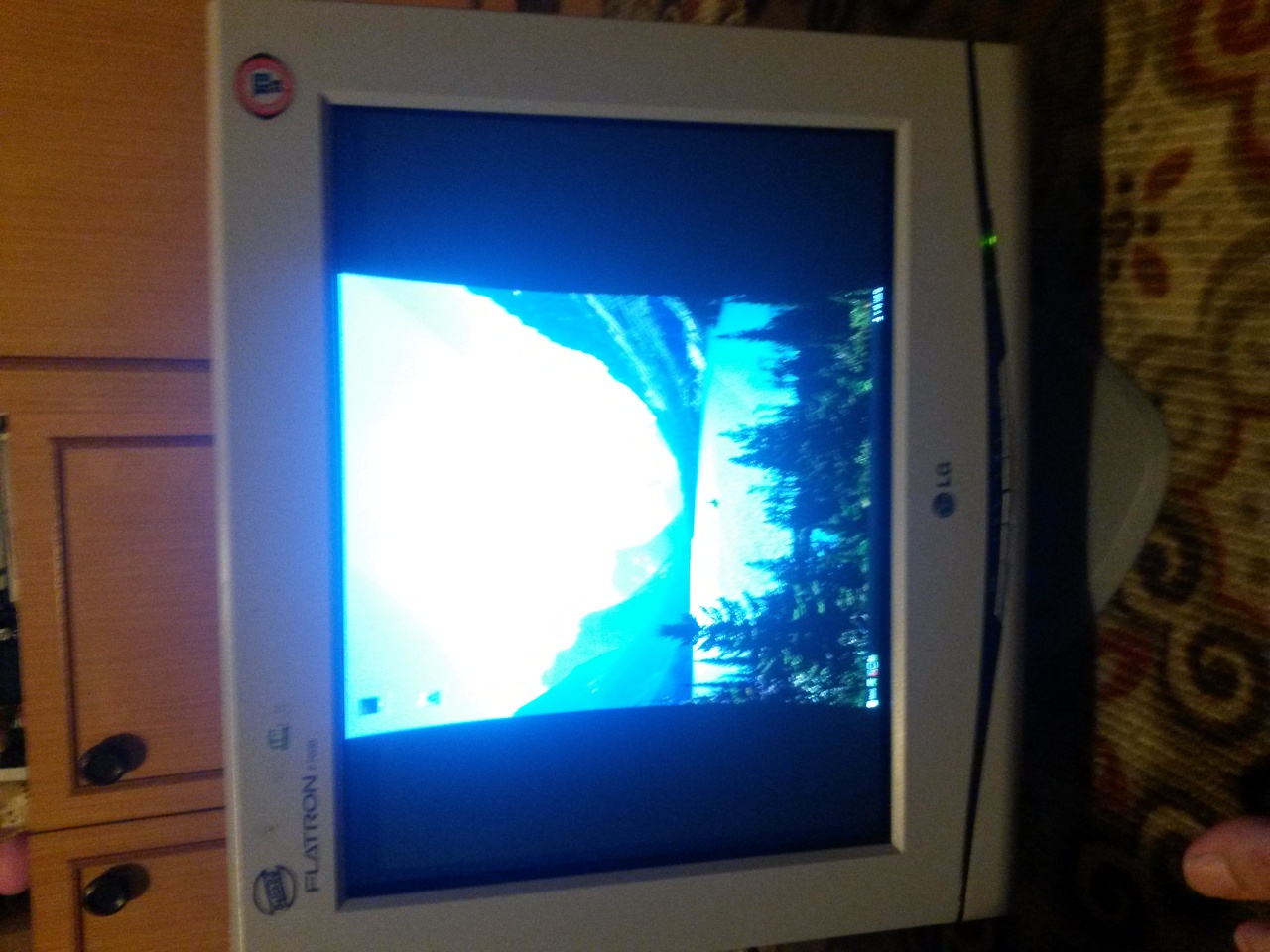

Van egy monitorom, ami a képen látható hibajelenséget produkálja. Régen is csinált hasonlót, csak akkor az ellenkező irányba ugrott össze a kép. Akkor mindig csak pár forrasztás volt a hibája, most viszont sehol nem találok hibás forrasztást. Mi okozhatja ezt? A típusa LG Flatron F700B.
