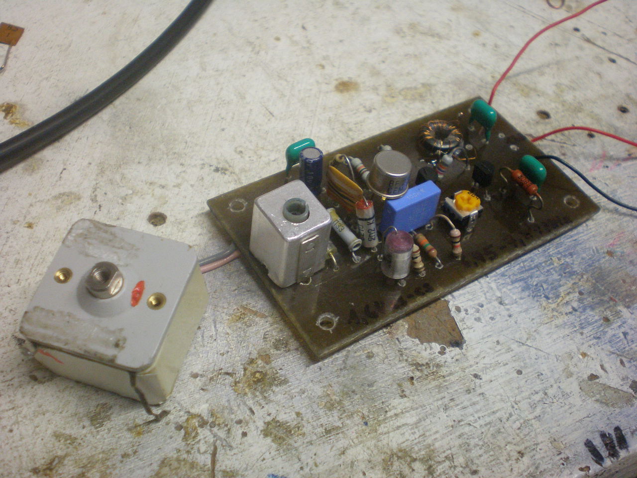

(#) elektroncso hozzászólása Júl 23, 2015 / 1
Letisztáztam a VFO-t. Kapott egy saját panelt. A DBM-el leterhelve 1,6V feszültséget mértem csúcstól-csúcsig. A rajzhoz képest annyi módosítás történt, hogy az első tranzisztornál az 1,5nF-os kondenzátort kicseréltem 1nF-osra. A harmadik tranzisztor emitterkörében kicseréltem az ellenállást 680 ohm-osra és persze megfordítottam az impedancia illesztő transzformátort. Most a húsz menetes rész van a kollektorkörben. Azért kellett elvégeznem ezeket a módosításokat, mert mióta megfordítottam az illesztőtrafót azóta nem volt szimmetrikus a szinuszjel. Most már szép szimmetrikus és stabil. Ma összeszerelem a HF fokozatot is, DBM már kész, utána megpróbálom beüzemelni a rádiót. Ha már veszi az állomásokat akkor készítek hozzá bemeneti sávszűrőt is. Utána kap egy fémdobozt.

Gábor, esetleg elkérhetném a felső rajzot jobb felbontásban?
(#) Hetope válasza elektroncso hozzászólására (») Júl 30, 2015 /
Ez a rajz engem is érdekelne ! Szombaton találkozó Bordányban én ott leszek !
(#) Antennaman válasza elektroncso hozzászólására (») Júl 31, 2015 /
Sziasztok ,
Meg keresem valamelyik meghajtómon. Sajnos a honlap minősége miatt a homály miatt nem teljesen értékelhető a rajz sem a fotók. Ezen kívül bekrepált a PC-m is amin ezek a doksik voltak. Ha más nem , rajzolok egy új rajzot csak nincs meg a működő S-Plan rajzoló progi.
Vissza lapozok itt a topikban is mert volt szó erről a kis mérőkéről.
Üdv. Gábor
