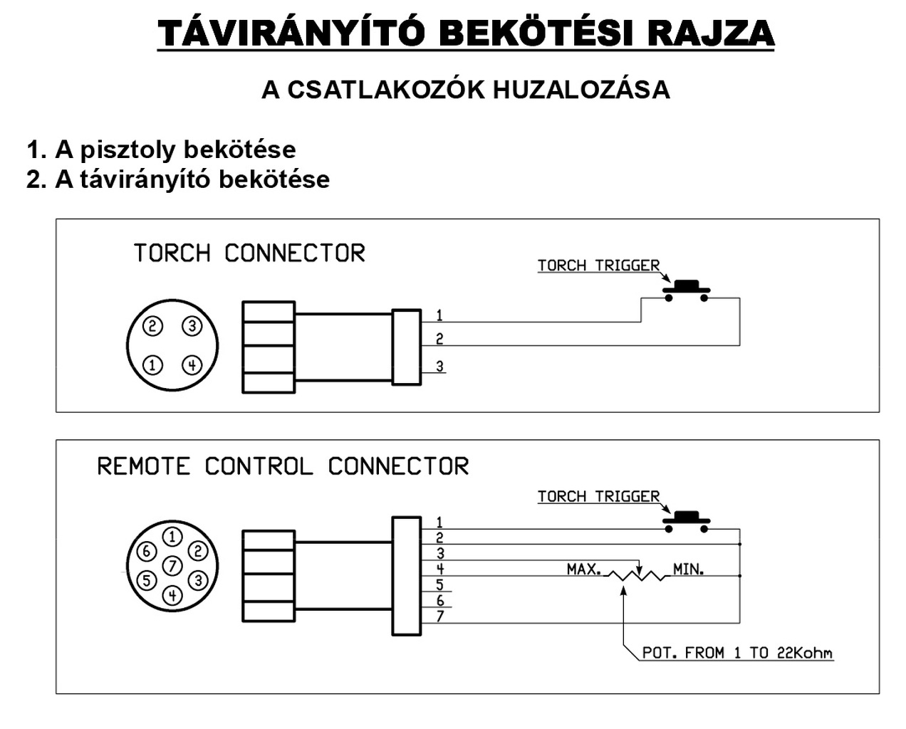

Új emberként segítséget, megerősítés kérnék awi hegesztőgép vezérlőpedál építéséhez. Van egy ERGUS WIG 201 HF CDi inverterem. Van rajta gyári csatlakozó a távvezérló / pedál csatlakoztatására és van gyári kapcsolási rajzom is, amit mellékelek. A kérdésem az lenne, hogy jól értelmezem-e, hogy a 22 kOhm-os poti két szélső lábát a 4 és 7-es pólusra, a középsőt a 3-as pólusra kell kötnöm? A pedállal történő kapcsolás nem szükséges, azt továbbra is a pisztolyról intézném, de ahogy látom az is megoldható lenne. A másik kérdésem, hogy tudok-e valami kárt tenni a vezérlő elektronikában, ha valamit netán félrekötnék? Elég drága gép, nem szívesen füstölnék el benne bármit is. A gyári pedál meg nettó 65 ezer lenne, ami szerintem egy vicc. Előre is köszönök minden szaktanácsot.
