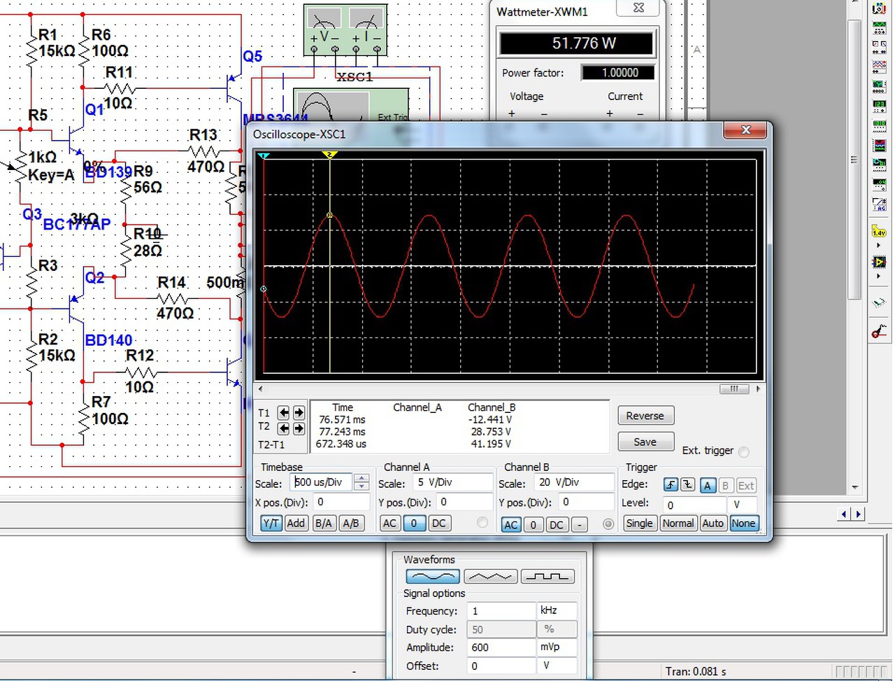

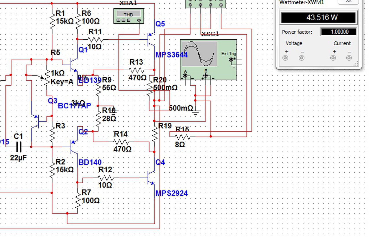

Értem, de ez akár gerjedés miatt is lehet:
„..bizonyos tartományban szól halkan és recsegés kíséretében”
(#) steelbird válasza csa7684 hozzászólására (») Aug 28, 2015 /
Szerintem az sem kizárt, hogy valamelyik tranzisztor hibás, vagy nem jó helyre került/rosszul lett beültetve. A nyák rajzot utánarajzoltad, vagy hogy készítetted el? Mert a képen a beültetési rajz van, az alkatrész oldal felől.
(#) Trivium93 hozzászólása Aug 28, 2015 /
csa7684
steelbird amit mond az se kizárt. Nézd át ha minden a helyén van akkor nézd meg úgy ahogy a képen van, amit csatoltam.
A hozzászólás módosítva: Aug 28, 2015
(#) steelbird válasza Trivium93 hozzászólására (») Aug 28, 2015 /
R9/R10 nálad nem azonosak, hibás a kapcsolásod.
