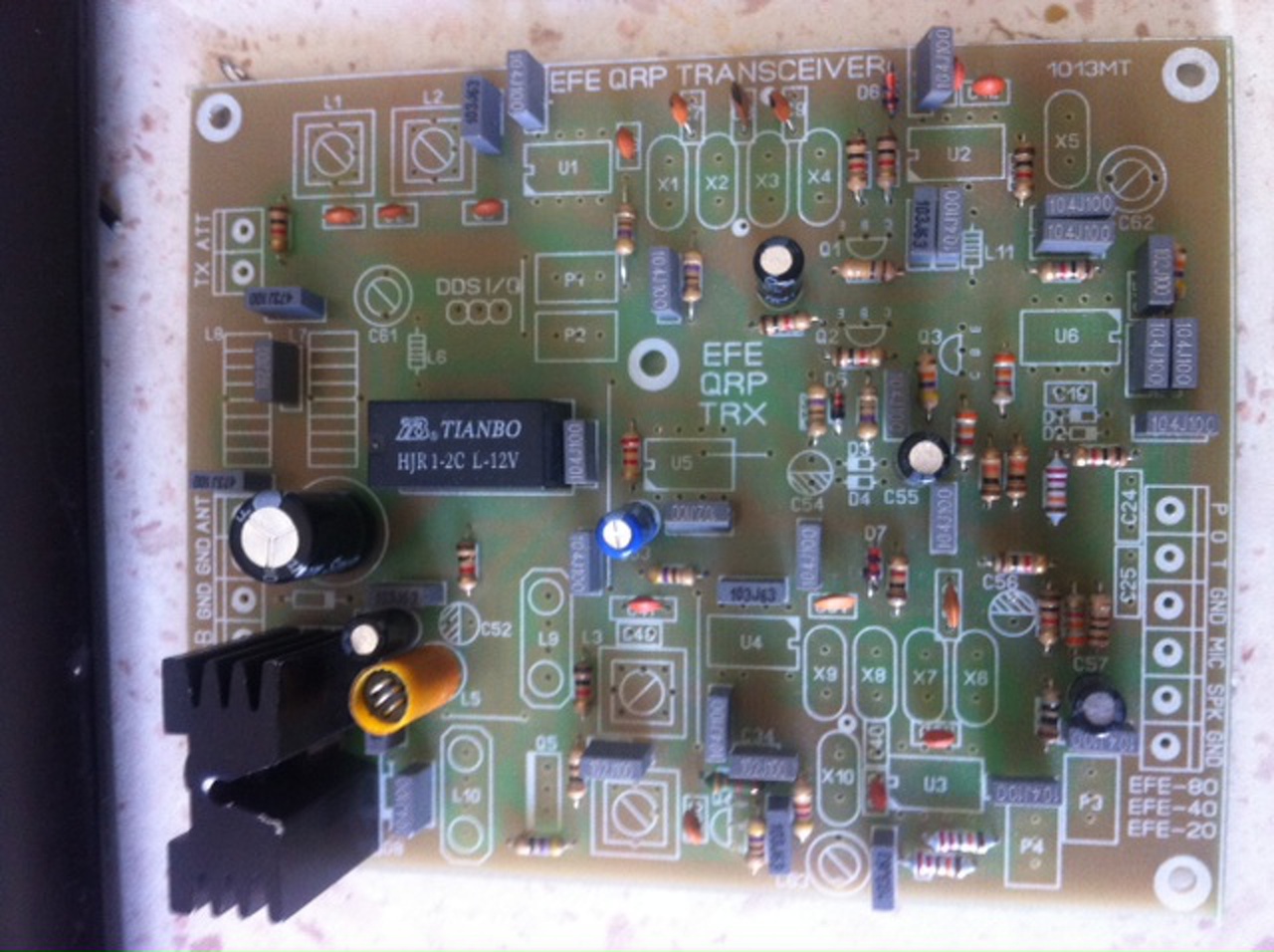

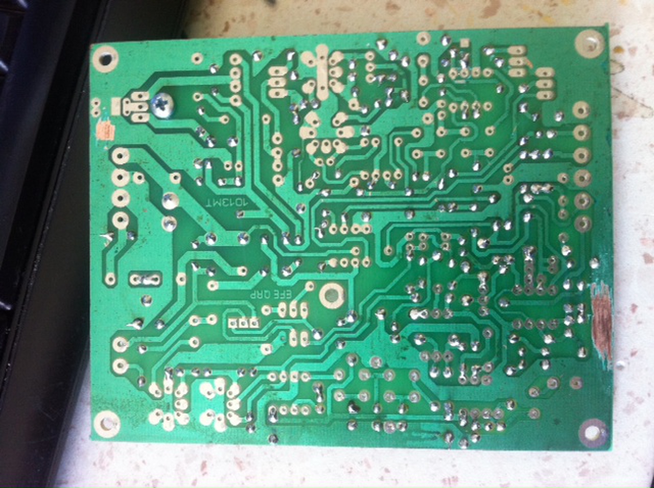

Na a nyák sajnos az utolsó volt. Ellenben a rajz részletes. Arra gondoltam egy oldalas nyákot kellene hozzá csinálni. Ha valakit érdekel a dolog átvihetnénk a témát a Rádiókészülék dokumentációjának fejlesztése topicba. Az etalon szerintem jól fog működni, érdemes lenne honosítani.
(#) Kera_Will válasza szendi001 hozzászólására (») Szept 11, 2015 /
Ültetés előtt véletlen nem scannelted be a nyákot ?
Úgy könnyebb lett volna másolni .
Némi Coreles/Photoshopos retusálással.

(#) szendi001 válasza Kera_Will hozzászólására (») Szept 11, 2015 /
Nem a legjobb nyák, mert két oldalas. Közben megtaláltam neten a projektet. Érdekes itt egy oldalas nyákja van. Bővebben: LinkBővebben: Link

(#) fixi57 hozzászólása Szept 11, 2015 /
Kis segítség, ezen valamivel jobban látszik.
Rajzból van 3 féle is egyiket csatolom.

(#) szendi001 válasza fixi57 hozzászólására (») Szept 12, 2015 /
Köszi a képeket! Te milyen tranyóval csináltad a végfokot? Nem lehet kapni...
(#) fixi57 válasza szendi001 hozzászólására (») Szept 13, 2015 /
Kb. 4-5 éve ennek a készüléknek egy spórolósabb változatát raktam össze, egy lengyel olda-
lon találtam, ANTEK néven. Mivel akkor még nem volt engedélyem, csak a vevőrészét. Később
meg lett gyári. Egyébként ami meglepett már akkor is hogy egyszerűsége ellenére meglehetősen jóhangú kis játékszer., bár a leckét akkor is föladta.
A török amatőrök F6BQU Forty nevű tcvr-jét fejlesztették tovább. Remélem sikerül csatolnom a
honlap linkjét. A végfok tranyóba ők is belefutottak (hamisítványok). Ha nekem kellene én először CB-s ismerősöket (szervizes) környékeznék meg, bontásból hamarabb van eredeti.Add meg a link feliratát
A hozzászólás módosítva: Szept 13, 2015
(#) szendi001 válasza fixi57 hozzászólására (») Szept 13, 2015 /
Tényleg ismerős volt a rajz a Forty ról! Magamtól nem néztem volna össze Én egyelőre inkább 2-3 db BD135-el próbálkozom a végfok helyén párhuzamosan, mert tuti, hogy a kínai tranyó hamis. Lassan jön a beüzemelés, csak pár alkatrész hiányzik a nyákból.
(#) pucuka válasza szendi001 hozzászólására (») Szept 13, 2015 /
Az 1 W -os CB -ben BD137 volt. Én inkább ezzel, vagy BD139 -el próbálkoznék. Lehet nem tűnik lényegesnek, de RF áramkörökben a kollektor feszültség is lényeges tényező.
