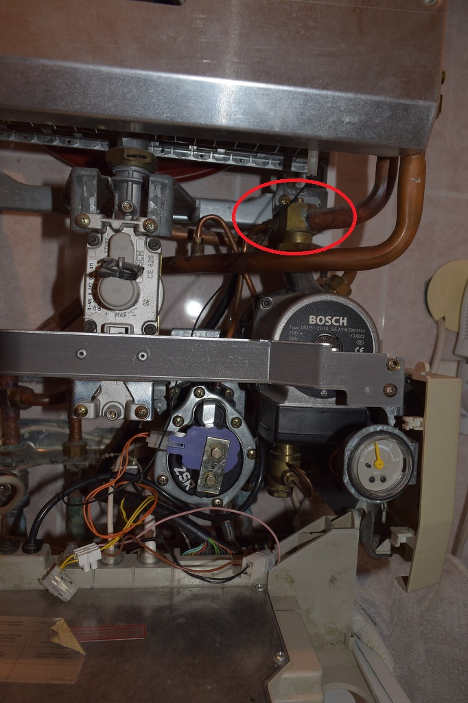

(#) bÉlabácsi válasza zoszka hozzászólására (») Szept 10, 2015 /
Kedves zoszka!
Sajnos nem lett jobb. Illetve azt a bizonyos "venturi"-t nem tudom hogy hol keressem. Semmi olyan jellegű szerelvényt nem láttam ami az lehetne. Az impulzuscsövet levettem és tiszta.
Odáig fajult a dolog, hogy szereztem egy harmadik (használt) zsr váltószelepet, és azt beépítettem, de a hiba ugyanaz!
Erről van szó:
Míg a régi "csak" félállásban maradt, tehát a radiátorfűtésre kapcsolva szivárog a melegvíz tárolóból a víz, ez nem csinál semmit. Pedig hallani rajta hogy a mágnes behúz.
Mi a véleményed: ennek a szelepnek működnie kellene, vagy így el tud romlani és egy új megoldja a problémát? Illetve ehhez létezik javítókészlet?
Segítségedet előre is köszönöm!
Emil

(#) zoszka válasza bÉlabácsi hozzászólására (») Szept 10, 2015 /
Az mit takar pontosan, hogy szivárog a tárolóból a víz? A szelepen belül van a mágnes fegyverzet alatt a ventúri és van benne még egy nyomáskiegyenlítő járat. Mindkettőn apró a lyuk, ami könnyen eltömődik.
(#) bÉlabácsi válasza zoszka hozzászólására (») Szept 11, 2015 /
Kedves zoszka!
Én elemeire szedtem a szelepet, kipucoltam benne mindent. Lehet, hogy egyből el is tömődött újra, azt nem tudom. (Tisztítás és összeszerelés után kézzel kapcsolva működött egymás után többször is. De amikor otthagytam, és felmelegítette a tárolóban a vizet, utána átkapcsolt a radiátor körre megint produkálta a jelenséget.)
A hibajelenség a következő:
A tároló melegítésekor a kazán kijelzőjén a kazánból kilépő víz hőmérséklete olvasható le. Ez ekkor 85 fok körüli.
A kazánban időjárás-követő szabályozó van, tehát a keringetőszivattyú folyamatosan megy.
Befejezi a vízmelegítést átkapcsol a radiátor körre, kis idő után ahogy a "hideg"víz beáramlik a kazánba a hőmérő a radiátorok hőmérsékletét kell hogy mutassa. Ebből és a külső hőmérsékletből állapítja meg a szabályzó, hogy mekkora hőmérsékletre állítsa be a radiátorokat. Ha alacsonyabb ez a hőmérséklet mint a szabályzón beállított jelleggörbéből adódik akkor bekapcsol a kazán. A radiátorok hőmérséklete most olyan 25-30 fok.
De átkapcsoláskor valahogy a váltószelep nem vált át teljesen. Így a melegvíz tároló köréből valamennyi víz szivárog. Vagyis a radiátor kör és a melegvíz tároló köre együtt kering. Ez azt eredményezi, hogy a kazánból kilépő "radiátor" vízhez hozzákeveredik a tárolóból a melegebb víz, így most az olyan 60 fok körüli. (Ha sokáig így van ez érezhető is azon az elosztón ami a kazán után van kötve) Ezt érzékeli a szabályzó radiátor hőmérsékletnek és ezért hiába hűl a lakás a fűtés nem kapcsol be.
De ha a kazánt kikapcsolom pár másodpercre (elég ha csak a szivattyút kapcsolom ki) akkor csodák-csodája a szelep befejezi az átváltást és megy minden a legnagyobb rendben. Egészen addig amíg megint nem kell a tárolóban a vizet melegíteni. 10 átkapcsolásból 9-szer ezt játssza, egyszer ha sikerül rendesen átkapcsolnia.
Csináltattam egy olyan elektronikát ami a radiátorkörre váltásnál a szivattyút kikapcsolja 2mp-re. Ez tavaly még működött is, már nem elég neki a 2mp. Az aki csinálta már nem elérhető. Viszont ez így nem üzemszerű. Ennek megszakítás nélkül is menni kellene.

(#) zoszka válasza bÉlabácsi hozzászólására (») Szept 11, 2015 /
Azt írtad ZWE 24-4 MFK a típus... sehogy se stimmel... a ZWE az kombi a ZSE, ZSR, ZE, ZS, ZR, ezek a fűtők és a 4es sorozatban nem olyan a váltó amit írtál. (Kéne egy pontos típus)

(#) bÉlabácsi válasza zoszka hozzászólására (») Szept 13, 2015 /
Valóban!
Megnéztem az oldalán a címkét: ZE 24-3MFK van rajta!
Csináltam egy fényképet az belsejéről!
Emil
(#) zoszka válasza bÉlabácsi hozzászólására (») Szept 13, 2015 /
Újra átolvasva a hiba leírásodat, olyan, mintha a fűtési körödben nagy lenne az ellenállás. Azaz a kazán két oldalán kiegyenlítődik a nyomás, így nincs érzékelhető maradék nyomás az impulzuscsövön, ami át tudná rendesen nyomni a szelepet. Ezért van az, hogy amikor kikapcsolod, visszaáll álaphelyzetbe a szelep, újraíndításkor van ideje átváltani mielőtt megnyomná teljesen a rendszert. Vagy meg van nyúlva a membrán a váltóban.
Nyissál meg minden radiátort, torlót és osztószelepet..
Lássuk mit reagál rá.
(#) bÉlabácsi válasza zoszka hozzászólására (») Szept 14, 2015 /
A hétvégi kínlódás után tegnap este én is valami hasonlóra jutottam. A váltószelepet lepróbáltam, az működik (egy tápegységről tápláltam, az impulzuscsőnél megfújtam és átváltott rendesen, a mágnest kikapcsolva pedig vissza). Az összes radiátor teljesen meg van nyitva. A teljes rendszert átmostam. A radiátorkörből és a tároló-hőcserélőből is kimostam a fekete koszos vizet és a törmeléket.
Azt ki akarom még próbálni, hogy az impulzuscsövet lekötöm a rendszerről és manuálisan fújom meg a váltószelepet hogy akkor át vált-e?
Ha átvált akkor az impulzuscsőben kicsi a nyomás ahhoz hogy átbillentse a szelepet.
Ez két ok miatt lehetséges szerintem. Vagy a bekarikázott szerelvény ahol az impulzuscső csatlakozik el van tömődve (bár jön rajta a víz) és emiatt nem vált át, vagy a szivattyú nem nyom annyit hogy váltson.
A rendszerben egy időjáráskövető szabályozó van, ami azt jelenti, hogy a fűtés bekapcsolásakor (ősszel) elindul a szivattyú, és tavaszig folyamatosan megy. Elképzelhetőnek tartom hogy 14 év használat után a szivattyú annyira megkopott hogy nem nyom megfelelő mennyiséget.
Köszi a választ előre is!

(#) zoszka válasza bÉlabácsi hozzászólására (») Szept 14, 2015 /
A szivattyú kondija szokott elöregedni és emiatt kisebb teljesítményen dolgozik.
