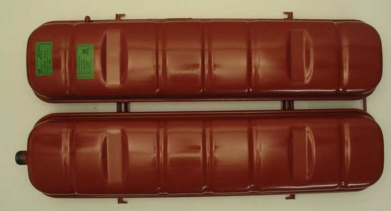

(#) Tylla1 hozzászólása Szept 18, 2015 /
Szép napot kívánok!
A következő problémában kérem a segítségeteket! Van egy Vaillant VKS 17 E típusú gázkazánom. A fűtési szezon előtti beüzemelést végeztük, mikor az a probléma jelentkezett, hogy a "begyújtás" után a nyomás a rendszerben felment 3 bar-ig, (50 fokos víznél) majd a biztonsági szelep elengedte a vizet. A rendszer 7 év állás után került volna beüzemelésre. (a korábbi tulaj nem használta, de a rendszer fel volt töltve) Olvasgattam a fórumot és többen írták, hogy valószinűleg a tágulási tartály hibája okozza a problémát. A rendszerben hideg állapotban mérőóra szerint 1 bar volt a nyomás. A korábban olvasottak szerint megnéztem a tágulási tartályt, de az enyémen nem találok olyan szelepet, amelyen keresztül meg lehetne mérni a levegőoldali nyomást. Mellékelek képeket:
http://kepfeltoltes.hu/150918/20150918_085617_www.kepfeltoltes.hu_.jpg
http://kepfeltoltes.hu/150918/20150918_085632_www.kepfeltoltes.hu_.jpg
http://kepfeltoltes.hu/150918/20150918_085704_www.kepfeltoltes.hu_.jpg
http://kepfeltoltes.hu/150918/20150918_085716_www.kepfeltoltes.hu_.jpg
A két tágulási tartály között látok külsőre is különbséget, de az is furcsa, hogy nem látom, hogy össze lennének "kötve", illetve ha megkocogtatom a kép szerinti bal oldalit (tetején a "szeleppel") tompa hangot ad a szelepet nyitva víz jön belőle, a jobb oldali viszont üresen kong.
Mit és hogyan kellene néznem, hogy megtudjam valóban a tágulási tartályok okozzák a hibát?
A válaszokat előre is köszönöm!
Tylla1
(#) kalmi.kalmi válasza Tylla1 hozzászólására (») Szept 18, 2015 /
Nem nagyon értek hozzá de szerintem a 2 piros tartályban nincs meg a nyomás. Alaphelyzetben 1.5 Bar kell bele.
Kell ott lenni szelepnek is.
(#) uniman válasza Tylla1 hozzászólására (») Szept 18, 2015 /
A zöld címke fölött az a kis "dudor" az egyik tartály oldalán...
A hozzászólás módosítva: Szept 18, 2015
Kis kiegészítés az előző hozzászólásomhoz!
Sikerült annyira megbontani a kazán külső burkolatát, hogy ki tudtam tapogatni a két tartály közötti összekötő csővecskét (kb. 8 mm vastag) és megtaláltam az egyik tartályon a műszaki cimkét, mely szerint a tartályok 15 literesek, 3 bar - 383K értékű és "W+P" márkájú(?)
Sikerült!
Uniman linkelt képe alapján megtaláltam a szelepet! Igaz, hogy nem a tetején van, hanem az alján, hogy a hozzáférés baromi bonyolult legyen! (a teljes hátsó burkolatot is le kellett bontanom)
Fejen állva megmértem a levegőoldali nyomást és a légnyomásmérő kb. 0.1 bar-t mutatott. Tehát tényleg nincs nyomás a tartályban, viszont akkor meg azt nem értem, hogy miért kong üresen, mi az ami a két tartály között megakadályozza, hogy a víz átjusson az üresbe? Elnézést, ha hülyeségeket kérdezek, de nem nagyon értem a dolgot!
Az a lényeg, hogy teljesen le kell ereszteni a víznyomást a fűtőkörben...(0 bar)
Ezután a piros tartályt kell 1,5 bar nyomású levegővel (gyárilag nitrogénnel) "feltölteni".
Van benne egy gumimembrán, amely, ha nem sérült, akkor megakadályozza, hogy a levegő a fűtővízzel keveredjen.
Ha már van nyomás a tartályban, akkor lehet a vízzel fetölteni a fűtőkört is...
(#) Tylla1 válasza uniman hozzászólására (») Szept 18, 2015 /
Értem. Ahogy nézem van egy elzáró csap a visszatérő ágon közvetlen a kazán előtt. Ha azt lezárom akkor csak a kazántestben illetve a tágulási tartályban lévő vizet engedem le. Gondolom ez elég, a lényeg, hogy a tágulási legyen üres. Ha a vízzel teli tartály tetején lévő szelepet nyitva hagyom és a levegőoldalit kezdem pumpálni, akkor ha szakadt a membrán a másik tartály szelepén keresztül szelelnie kell? Jól gondolom, hogy így lehet ellenőrizni a membrán épségét?
A membrán éppségét nehéz ellenőrizni, mert nyomás alatt a "lyuk" rátapadhat a tartály oldalára és jónak fog tűnni...
De ha levegő betöltő nyílásból víz jönne ki, az már biztos jel. Azonban ehhez ki kéne szerelni...
Akkor kitekerem a tűszelepet és majd elválik. A szivattyú "megfogja" a vizet a leeresztéskor, figyelembe véve az ezelőtt leírtakat?
