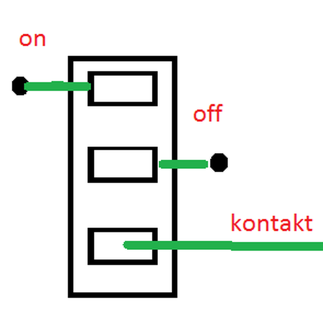

(#) sgrcsont hozzászólása Okt 18, 2015 /
Létezik ilyen kapcsoló? Három pin. Példa: A harmadikra 12v-ot kötök. Egyes állásba van a kapcsoló, akkor az első lábára kapcsolja a 12v-ot, ha kettes állásba, akkor pedig a második lábára. Lényegében sosincs OFF-ban. Ha valaki tud ilyet esetleg tudna linkelni HEStoreból ?
Köszönettel
(#) Balázs válasza sgrcsont hozzászólására (») Okt 18, 2015 / 1
A legtöbb 3+ lábú kapcsoló ilyen, SPDT a neve (single pole double throw). Persze neked a DPDT is jó lesz, ha az egyik felét nem kötöd be.
A hozzászólás módosítva: Okt 18, 2015
(#) vargaf válasza sgrcsont hozzászólására (») Okt 18, 2015 / 1
2 állású billenő kapcsoló
Üdv.: Feri
(#) Marko Ramiusz válasza sgrcsont hozzászólására (») Okt 18, 2015 /
Váltókapcsolónk hívják az ilyet.

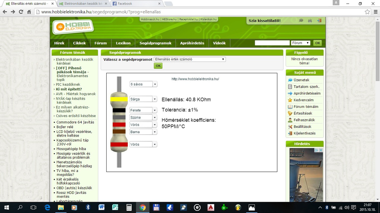

(#) kissattila88 válasza granpa hozzászólására (») Okt 18, 2015 /
Színkód alapján 40G ohm -nak kellene lennije de kb 150 ohm mérekrajta.
(#) granpa válasza kissattila88 hozzászólására (») Okt 18, 2015 /
Nekem 4.02 Ohm, 1%-osra jött ki, így nyugodtan sípolhat a műszer. Mérd ki áram-feszültség módszerrel is.
Nekem ez jött ki.

(#) ferci válasza kissattila88 hozzászólására (») Okt 19, 2015 / 1
A mérésed és "granpa" értékelése alapján ohm-os tartományban van. Engedj át rajta pl. 12 voltos tápnál 1 mA-t ( ( 10 k-s ellenállás és sorban 2k2 poti ) és közben mérd a rajta eső feszt, ebből kiszámíthatod, hogy R = U / I.
Ha csak 150 vagy 4 mV-ot mérsz, megismételheted 10 mA-rel is a mérést ( tizedakkora előtétekkel ), akkor lenne 1,5 volt vagy 40 mV és ugyanazt az eredményt kell kapnod.
(#) granpa válasza kissattila88 hozzászólására (») Okt 19, 2015 /
Én ezüstnek láttam a 'szürke' sávot.
(#) ferci válasza granpa hozzászólására (») Okt 19, 2015 /
Én is úgy láttam...- de a 150 ohm meg sehogy nem stimmelne..- lehet, hogy szakadt és bele van mérve vmi a panelen, ha nem forrasztotta ki...
(#) kissattila88 válasza granpa hozzászólására (») Okt 19, 2015 /
Meg néztem jobban most már nekem is ezüst a szürke igy 4 ohm az ellen állás.
