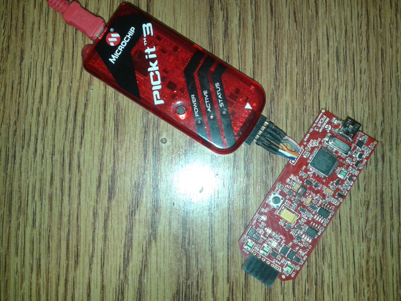

(#) ktamas66 válasza BESENYII hozzászólására (») Aug 18, 2015 /
Valami más gond lesz ott (Vpp vagy adatvezetékeket ellenőrizném). Valószínűleg a kínai vezérlőn megvannak a programozási pontok, ha szétszeded egy még működővel újra programozhatod, ha más baja nincs.
(#) Hp41C válasza BESENYII hozzászólására (») Aug 18, 2015 /
Esetleg próbáld meg a következőket:
- MpLabX IPE programja hogyan kezeli a dsPIC33EP256GP506 -ot.
- A PICkit3 scripting tools megtalálja, vissza tudja tenni rá a firmware-t.
- A Microchip fórumán vannak ötletek a "bricked" PICkit3 -ak felélesztésére.
(#) BESENYII válasza Hp41C hozzászólására (») Aug 18, 2015 /
Van működő is - amit jelenleg használok így gondolom a vezetékek jók, a Microchip-es piros USB kábel a PICkit3-ról rövid szalagkábel. Ez gond nélkül működik. Ezen cserélgetem a két rosszat.
A Kínait a jóval újra tudom programozni, ehez vannak csatlakorási pontok rajta. Nehezen szedem szét, legszivesebben visszaküldeném. Ha biztosra lehetne tudni hogy nem harware probléma van vele - nem egyszerű.
(#) BESENYII hozzászólása Aug 18, 2015 /
Úgy néz ki jók lettek a programozók. Szétszedtem őket megvan a panelon az ICPS csatlakozó, így a
jóval újra írtam a FIREWARE-t régi MPLAB-ball file export menü ből. Majd úgy dugtam az USB-re a frissen programozott PICKI3-at hogy be volt nyomva a nyomógomb rajtuk az MPLAB így felismerte - át is írta a FIREWARE-t PIC32MX-et tett bele frissítéskor - ezt hogy ki is próbáljam DSPIC33-at amit a Kínai eddig nem, a rossz Microchip-es amit még az Mplab sem ismert fel tudja már programozni!
