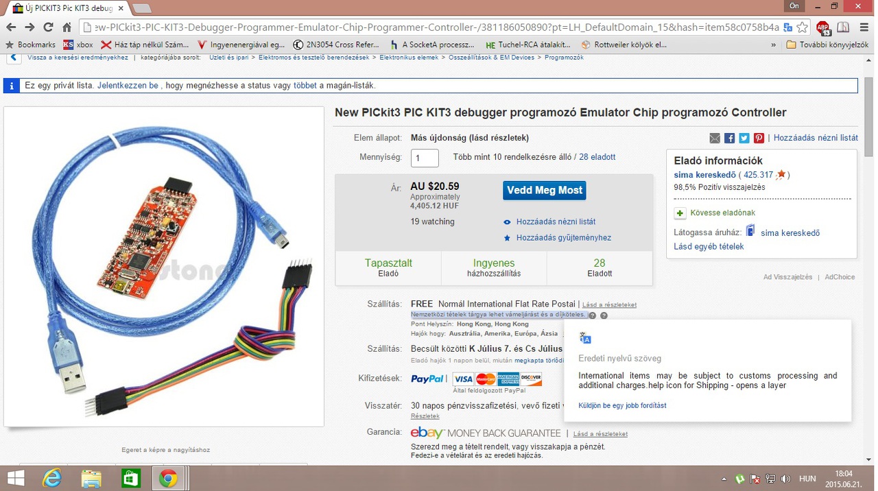

(#) szucsistvan123 hozzászólása Jún 21, 2015 /
Tudom nem teljesen ide tartozik, de azért megkérdezem: Találtam ebay-on egy PICKIT3 (hamisítványt), programozót. Megéri megvenni szerintetek?

(#) abcdabcd válasza szucsistvan123 hozzászólására (») Jún 21, 2015 /
Most rákerestem, és burkolattal együtt pedig pl ezt lehet venni: Bővebben: Link
Annyira sokkal nem kerül többe, és akkor nem kell a dobozolással se foglalkoznod

Valószínű nem, bár felfogás kérdése, ez egy eredeti ilyen ami a másikkal, amit "eredetinek" neveznek kísérteties hasonlóságot mutat viszont amúgy az előbb se olyat linkeltél, akkor most nem értelek amúgy valószínű az eredetivel megegyező lehet, ha megnézed itt a témában fentebb be van linkelve egy gyári útmutatóból az eredeti kapcsolási rajz, így gondolom ezt az is megtalálta aki "utángyártja" a készüléket és az ebay-en meg lehet kapni belőle
Burkolattal nem jobb? Egy akármilyen műszerdoboz is van vagy 500Ft akkor már majdnem ott vagy, ha veszel egy olyat, amin van burkolat is...

(#) szucsistvan123 válasza jefflynn hozzászólására (») Jún 22, 2015 /
ERRŐL
mi a véleményetek?

(#) szucsistvan123 válasza szucsistvan123 hozzászólására (») Jún 22, 2015 /
Tehát akkor nyugodtan megvehetem? Nem fog meglepetés érni? (pl nem működik)
Esetleg más valaki tapasztalata ezekről a kínai klónokról?
Ha jól látom MPLAB IDE felirat van a Microchip helyett. Erről mit lehet tudni?
