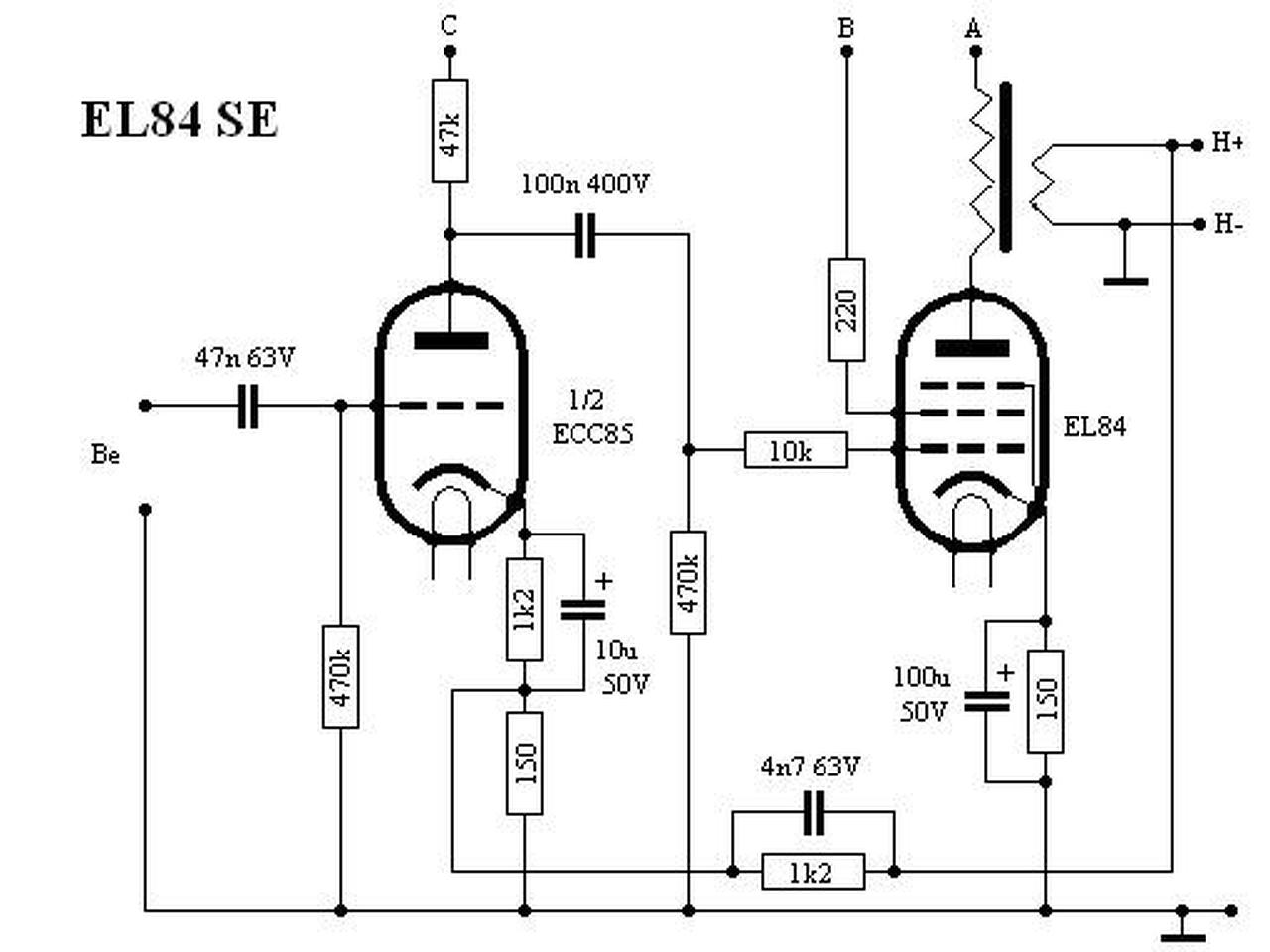

Üdv. Olyan kérdésem volna hogy egy PCL86 PP erősítő mekkora áramfelvétellel dolgozik csúcsokban a nagyfeszültségű részen? (Transzformátort tekercselek PP táphoz,és ezt nem tudom még,a 12V már kész a fűtésnek,most akarom elkészíteni a 200V anód tekercset,viszont nemtudom mekkora a max áram amit egy ilyen erősítő követel.
) A válaszokat előre is köszönöm.

Ezen a rajzon csak az erősítő van . A tápról nincs külön rajz ? Abból kiderülne az anódáram is.
A 2 db PCL86 a végén nem igényel túl sokat. Ha marad hely az anódnak, akkor még tekerj hozzá. Legyen még 2-3 kivezetésed. 200V-220V-230V stb. A hozzászólás módosítva: Nov 9, 2015
Már lassan késznek érzem az erősítőt, de most felvetődött bennem, hogy eddig nem volt negatív visszacsatolás. A helye meg van, csak be kéne kötni. Régebben írtátok, hogy a zenének(ami számít) "nem tesz jót", de "javít" a jelalakon(ami engem annyira nem érdekel) és kisebb lesz a torzítás.
Vélemény ezzel kapcsolatban?
A rajzról nem derül ki számomra. Szövegben esetleg említik ?
Vannak hangszórók, amelyek szeretik a szabadon "lengést", a visszacsatolástól feszesebb lesz. Csináld kikapcsolhatóra.

Ki kell próbálni visszacsatolással és anélkül. Mérés, majd meghallgatás után neked kell dönteni.
Akkor kb 200mA-re jó ha méretezem a tekercset igaz?
Jó. A táp is korrektnek tűnik, viszont végfokban nincs sok értelme fűtést stabilizálni, inkább használj a terv ajánlása szerint jó minőségű FRED egyenirányítókat (pl. DSEI8-06A, MUR860), és üzemi árammal terhelve(!) pontosan 6.3V-ra méretezd a fűtőtekercset. A fojtó ohmos ellenállása lényeges, ne nagyon térj el tőle.
Idézet: Nem tesz jót - ha egyébként nincs rá égető szükség! Pentódás véget mindenképpen vissza kell csatolni, különben a magas belső ellenállás +kimenőtrafó kombó miatt még alacsony nyílthurkú torzítás mellett is teljesen inkorrekt, torz mélyeket fogsz hallgatni. Ingoványos dolog ám tapasztalatok nélkül követni a - hallgass a füledre! "jótanácsot"... „eddig nem volt negatív visszacsatolás. A helye meg van, csak be kéne kötni. Régebben írtátok, hogy a zenének(ami számít) "nem tesz jót", de "javít" a jelalakon(ami engem annyira nem érdekel) és kisebb lesz a torzítás.” A hozzászólás módosítva: Nov 9, 2015

Nekem személy szerint négyszöges mérésnél nagyon szép kis túllövések voltak a jelen már 1KHz-en is. A visszacsatolással többek közt az is eltüntethető, nekem borzalmasan bántotta a fülemet. Utána már egészen kellemes lett a hangzása.
Nem a visszacsatolás szüntette meg a túllövést, visszacsatoló ellenállással párhuzamosan kötött kompenzáló kondi. Kompenzálást meg lehet csinálni más helyen is, ami szintén eltünteti..
Így igaz, azzal a pár tíz-száz pF-os kondival lehet az erősítőt hangolni, jelalak és hang szempontjából is. Vagy legalább még két helyen elhelyezhető kompenzáció, mint az előttem szóló írta. És kell is, mivel hiába másolsz le bármilyen csövest, általában a kimenőt nem tudod klónozni, pedig az az egyik lényeges (legfontosabb?) alkatrész. Ilyenkor kell egy szkóp, meg fül.
