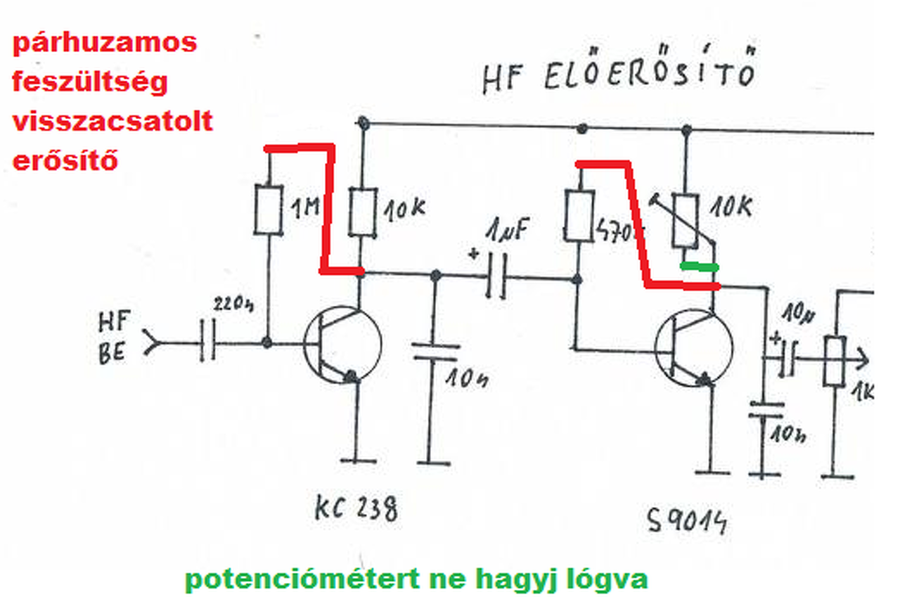

(#) elektroncso hozzászólása Nov 16, 2015 /

(#) elektroncso válasza Medve741 hozzászólására (») Nov 16, 2015 /
Na, letisztáztam a rádió kapcsolási rajzát. Tekercsadatok nincsenek megadva,mert már nem emlékszem rájuk.

(#) Kera_Will válasza elektroncso hozzászólására (») Nov 16, 2015 / 1
Máté Picit bele kotnyeleskednék !
Mi lenne ha párhuzamos feszültség visszacsatolt lenne a hangfrekis 2 tranzisztros fokozatod?
Stabilabb lenne a munkapontjuk, persze így is működik kicsit nagyobb erősítéssel mint amikor visszacsatolás lenne benne.
Párhuzamos feszültség visszacsatolás nem lesz más mint az hogy, a bázisra menő ellenállások
nem tápfeszre direkt , hanem a kollektorra vannak kötve. Bázis és a kollektor közé van a nagy ohmos ellenállás kötve. A kollektornak fél tápfeszültséget pedig , ezzel az ellenállással állítod be(500k-1M-2M között).Így az erősítésük is "könnyen" számolható (némi elhanyagolással) lesz ha elég magas a bétájuk is Au= -Rb/Rc formában .
Potenciométer lába ne lógjon a "levegőben".
A hozzászólás módosítva: Nov 16, 2015
(#) elektroncso válasza Kera_Will hozzászólására (») Nov 16, 2015 /
Azért a tapasztalat az tapasztalat. Átdrótoztam és sokkal jobban működik.
Ez jól hangzik , hogy működik.Némi magas vágást is tudsz vele tenni ha kondit kötsz a nagy ohmos bázis ellenállással párhuzamosan.Felső hangfrekis sávszélességet korlátozhatod.
Mert ahogy nő a frekvencia , úgy csökken az erősítés mert a kondenzátor váltakozó áramú szempontból söntöli az ellenállást.Ezzel a magas zajokat "sziszegést" vághatod.

(#) gtk válasza Kera_Will hozzászólására (») Nov 17, 2015 /
Ebben a formaban ha jol tudom a homerseklet fuggvenyeben torteno kollektoraram valtozas is kompenzalodik.

(#) Kera_Will válasza gtk hozzászólására (») Nov 17, 2015 /
Igen ez lenne a lényege , mert a BE dióda -2,2mV/K nyitó feszültség változása hatással van munkapont stabilitására és így az egyenáram és feszültség viszonyokra is.

(#) elektroncso válasza Kera_Will hozzászólására (») Nov 17, 2015 /
Kipróbáltam az RC szűrőt, de az eredmény siralmas. Túl nagy a jelveszteség rajta. Most nincs kéznél 100mH-s tekercs, ezért azt nem próbáltam ki, de gondolom az jobb lesz. Mindenképp ki fogom próbálni azt is.
(#) Kera_Will válasza elektroncso hozzászólására (») Nov 17, 2015 /
Igen mert a DBM-hez jobban illeszteni kellene ... Akkor csak az erősítőkben bázis ellenállással párhuzamos (50-100pF) kondik tudnak némiképp segíteni.
100-200 mH bármelyik érték jó csak a C-ket hozzá kell igazítani.
Leginkább fazékvasmagból próbáld megcsinálni , Al legyen minél nagyobb(500-1000) mert akkor sokkal kevesebbet kell majd tekerned a huzalból .
fazékmagostekercs
A hozzászólás módosítva: Nov 17, 2015
(#) gtk válasza elektroncso hozzászólására (») Nov 17, 2015 /
LC eseten a hasznos jel kevesbe csokken. Az R-en ebben az esetben feszultsegeses van.
