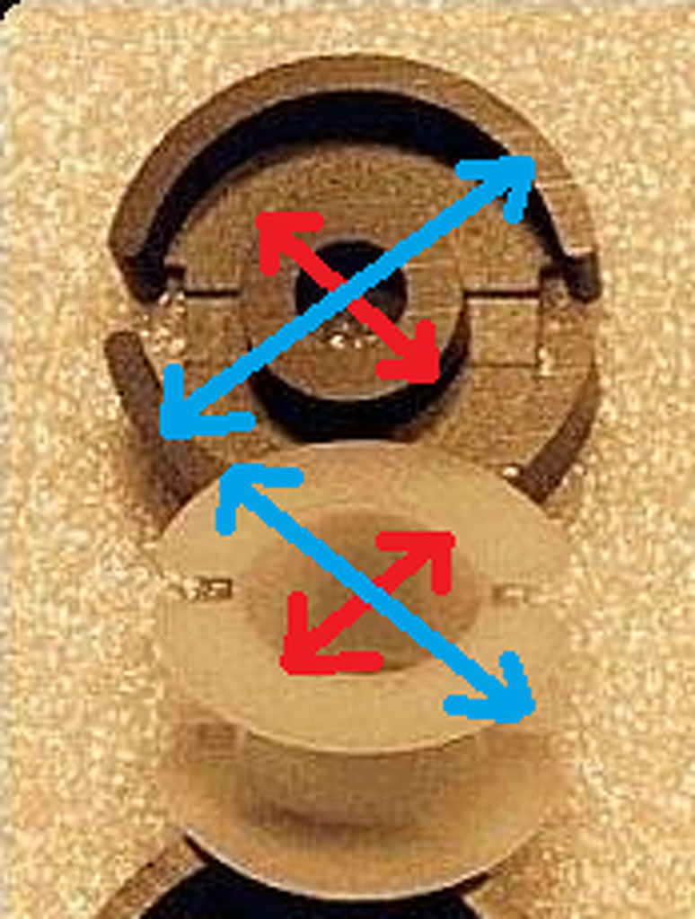

(#) elektroncso válasza Kera_Will hozzászólására (») Nov 17, 2015 /
Tudom milyen a fazékmagos tekercs. Nyáron vettem a találkozón 3 párat direkt ilyen céllal. Csak sajnos tekercstest nem volt hozzájuk így ragasztanom fog kelleni (mármint tekercstestet).
(#) elektroncso válasza gtk hozzászólására (») Nov 17, 2015 /
Igen, erre gondoltam én is.
(#) Kera_Will válasza elektroncso hozzászólására (») Nov 17, 2015 /
Jobb esetben találsz hozzájuk való tekercs testet.
Esetleg papírból tudsz talán legkönnyebben hengeres testet hajtogatni hozzájuk.
Persze kell majd 2 papír korong is az oldalára. Valamivel nem árt kikeményíteni a papírt. Talán ha valami lakkal átitatod a papír henger rétegeket.
Joghurtos pohár esetleg folyékony mosószeres flakonban gondolkodok (mint alapanyag), pillanatragasztóval (esetleg acetonnal) ragasztva.
A hozzászólás módosítva: Nov 17, 2015
(#) ha4023 hozzászólása Nov 17, 2015 /
WC papír guriga vagy műanyag gyógyszeres doboz is jó erre a célra.
Papír rétegeket lakkal átitatva is lesz olyan mint a joghurtos pohár vagy akár erősebb !
Ezt a fehér hengert kell megalkotni 2 nagyobb átmérőjű koronggal a végükön.
Belső átmérőjének a mintáját adhatja egy fúrószár is, habár ha több 10 20 mm feletti akkor már kicsit macerásabb ... nem rémlik mekkora vasakat találtál.

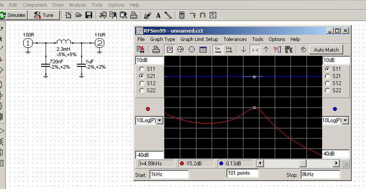

"Öregszaki"-tól vettem, 22mm külső átmérőjű Al=630 magokat (a belső oszlop 9mm átmérőjű). Közben találtam itthon kész fazékmagos tekercset, 2,3mH értékkel. A visszább jelzett programmal kipróbáltam, a DBM felől egy 720nF-os kondenzátor a kimeneten pedig egy 1µF-os kondenzátorral kb. 4kHz-nél van a töréspont.
Most gondolkodok, hogy a DBM-em kimeneti impedanciáját hogyan tudhatnám meg. Szerintem megegyezik a bemenetek impedanciájával, de nem biztos. Ebben az esetben lemérem a nyáron tanultak alapján a VFO felőli és a sávszűrő felőli Z-t és akkor tudnám a HF kimenet impedanciáját. Most a szimulációban 50 ohm-nak állítottam be.
Ha 9mm a belső akkor pont jó lehet a 9mm fúrószár, minta a hengerhez.

Ha DBM kimeneti impedanciáját 150 ohm-nak veszem (ennyit mértem) és a HF fokozat bem. imp.-ját 11kohmn-nak állítom be akkor a mellékelt görbét kapom a szimulációkor.
U.i.: Aki ért a programhoz attól kérdezem, a kék vonal mit jelent? Gondolom a piros a szűrő frekvenciamenete.

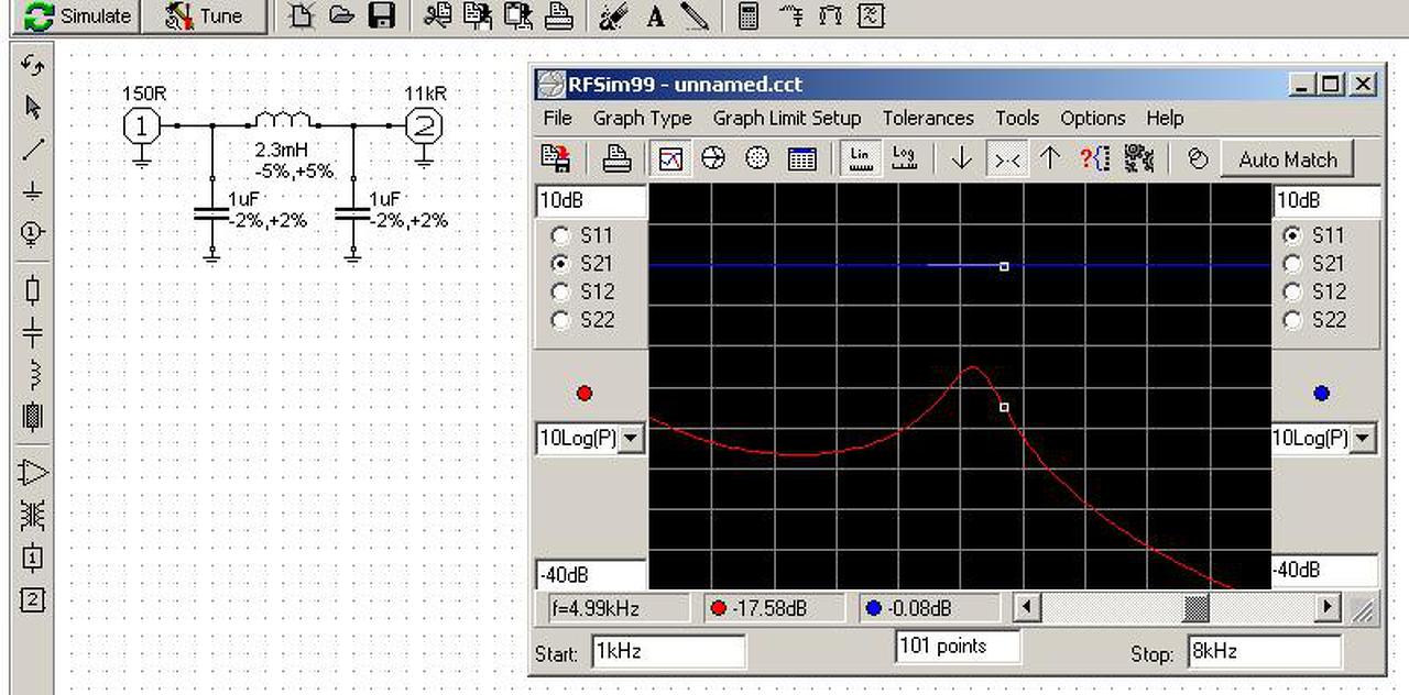

Másik inkább 2 azonos kondit rakjál előre és hátra... 1µF 1µF úgy nem szebb a görbe ?
Miért lett különböző ?
Bázisáramot gondolom az 1Mohm-os ellenálláson mérjek.
A kondenzátorok azért lettek különbözőek, mert a program ilyet dobott ki. Egyforma kondikkal a mellékelt görbét kapom.
Igen a bázisba folyó áram az 1M keresztül kerül be.
Hmm nem lett szebb a görbe.Akkor lehet hanyagolni a CLC passzív szűrőt.
Egyelőre elégedjünk meg az 1M párhuzamosan kötött C-kkel mint 20dB/D meredekségű szűrőkkel kb.: 1.5 - 2 KHz körüli törésponttal (-3dB) ez kb.: 40-60 pF körül lesz.

(#) ha1drp válasza elektroncso hozzászólására (») Nov 17, 2015 /
A kék vonal a reflexió (SWR), minél kisebb annál jobb.
Átgondolva a problémát elnézést kérek azt hiszem rossz tanácsot adtam az aluláteresztő szűrővel kapcsolatban. Az jól látszik, hogy nagy az eltérés az impedanciában, maga a pi szűrő nagy veszteségű lesz. (Engem az is meglepett, hogy 1dB felett van a csillapítása). De a DBM alacsony impedanciás be- kimenetei sem engedik meg a meredek vágású szűrőket, legalább is kis veszteség mellett. Ezért ezek itt nem alkalmazhatók. Mentségemre mondom, hogy pl egy dual-gate fet keverőnél a magas impedancia és az aktív keverés miatt nem okoz gondot, s nagyon ez a kép volt a fejemben.
Mérlegelve a hangfrekvenciás szelektivitás és a plusz csillapítás közt egyértelműen csakis a te megoldásod lehet a jó!
