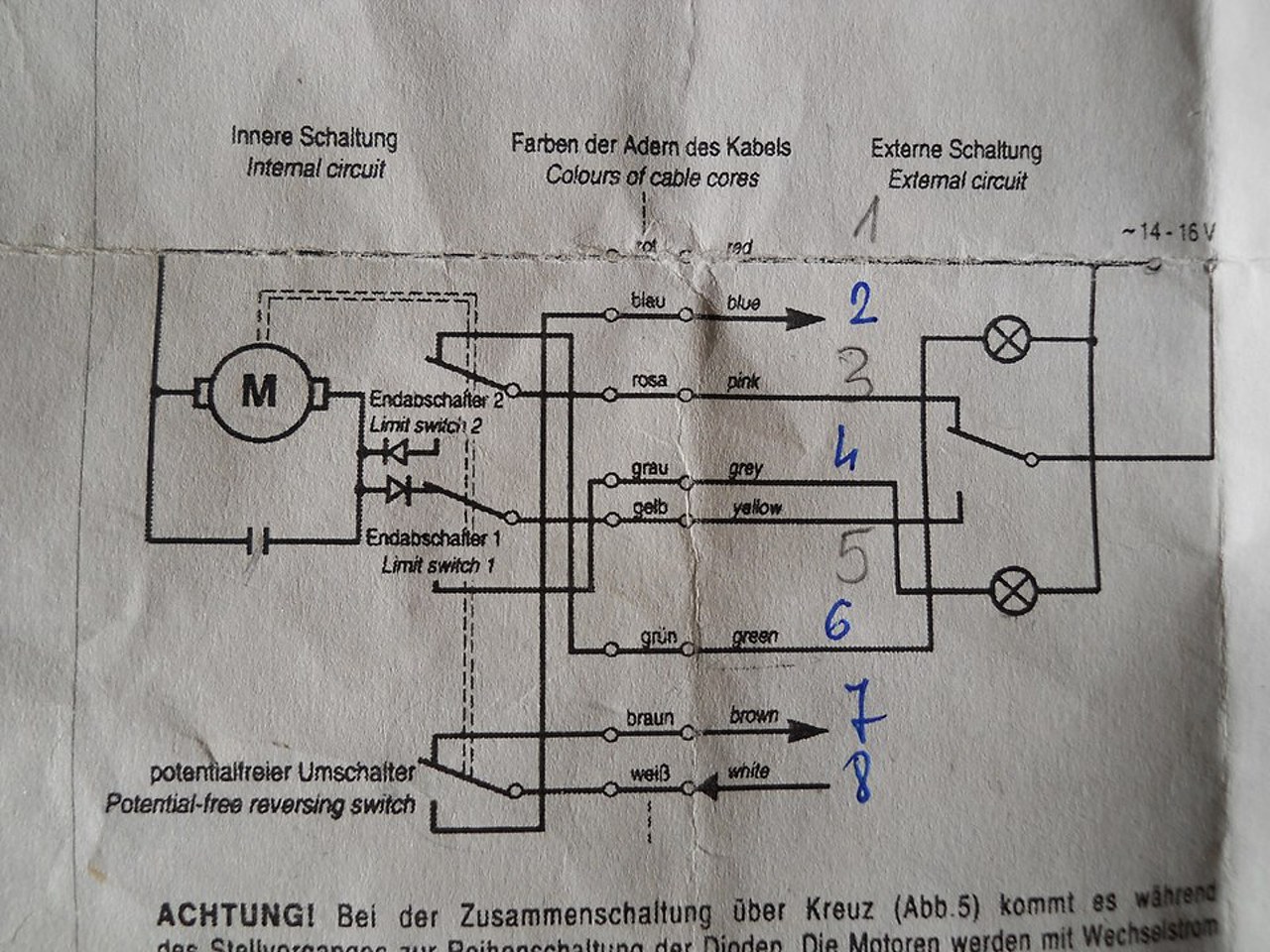

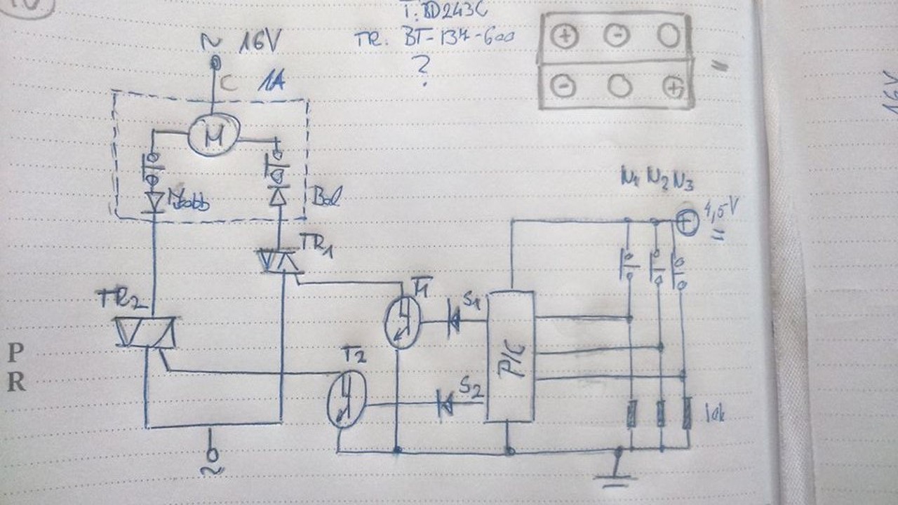

(#) siemenstaurus hozzászólása Nov 25, 2015 /
Félig PICes és kezdő kérdés: tisztelttel szeretném megkérdezni a véleményeteket, hogy a mellékelt skiccelt kapcsolás működőképes lehetne-e így vagy változtatásokkal,
illetve jól néztem-e hozzá alkatrészeket,
valamint a PIC szempontjából ez így egyáltalán kivitelezhető-e?
Terepasztalunk vágányút-állításos vezérlése lenne, és a relét szeretnénk kiiktatni, mert elég sok a kombináció valamint így könnyen lehetne módosítani vagy bővíteni a rendszert a későbbiek során.
Triac-kal megoldható lenne-e így, ha a váltóállító motorok irányváltása gyárilag félhullámos egyenárammal van megoldva? (Igazából ez a gond, egyenárammal már működött a dolog egy irányba.)
A Triac begyújtása után a kört a motorba épített végálláskapcsoló nyitja.
A program nem csinál mást, csak ha 1^2 láb "I" akkor pl 10^12^14 láb egymás után 3sec-ig "I".
(Motorkör: 16V AC max 1A; PIC-kör: 4,5V DC; ?tranyó: BD243C; triac: BT-137-600?)
A hozzászólás módosítva: Nov 25, 2015
(#) sonajkniz válasza siemenstaurus hozzászólására (») Nov 25, 2015 /
Mivel nem váltófeszültséget kapcsolsz, hanem lüktető egyen feszt, így felesleges a triak. A triak, (de inkább tirisztor) a félhullám végén magátol kikapcsol. Viszont ha a vezérlő és a végrehajtó között nincs galvanikus kapcsolat, a rajzonlévő kapcsolás nem fog működni.
Használj optocsatolót, vagy szilárdtest relét. Még jobb megoldás az egyenáram, fetekkel felépített H híddal. Egyébbként, ha már PIC-et akarsz használni a terepasztalodhoz, érdemes lenne az egészet átállítani egyenáramra, és a mozdonyokat is PIC-el vezérelni.

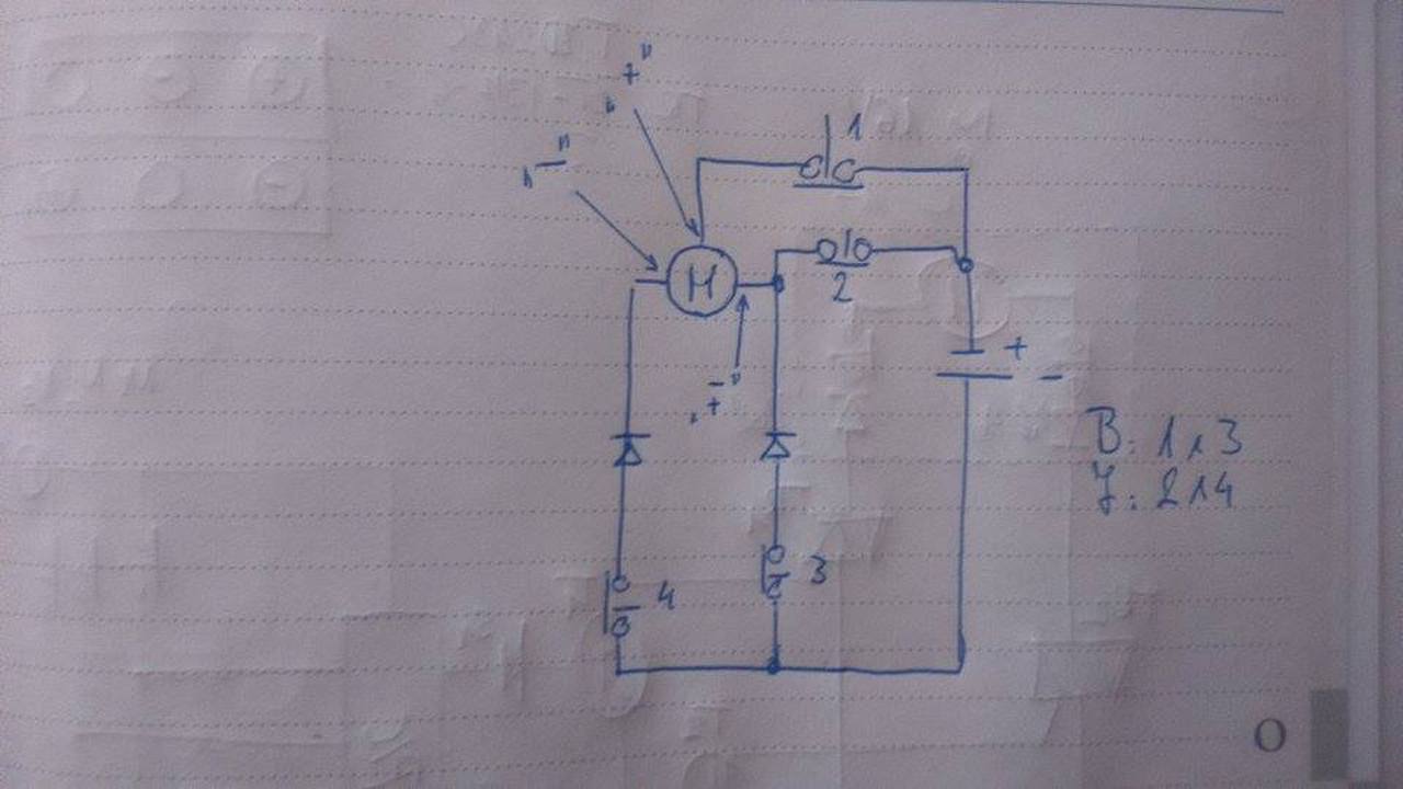

(#) siemenstaurus válasza sonajkniz hozzászólására (») Nov 25, 2015 /
Akkor is csak félhullámot kapcsolok, ha az egyenirányítás a motor "dobozán" belül a triak után történik? Csak a forgásirány váltásában van szerepe.
A H-híddal pedig szerintem az a gond, hogy 3 kivezetésem van és a közös egyszer "+" másszor "-".
balra: + o - jobbra: - + o
Ezt négy kapcsolóval lehetne megoldani, de ez így nem H-híd ugye?
Nagyon idegőrlő konstrukció amúgy. Relé volna a legegyszerűbb ez így igaz, de 38 állítómotor van és sok kombináció illetve az állítóművet nem lehet szétszedni. (Kidobnám belőlük a diódát...) ráadásul nem egységesen lettek bekötve anno. Ha egyszerre állítjuk marha zajos és sok áramot vesz fel (modellvasút léptékben). Az ilyen finomságokat most hagyjuk, hogy nem valósághű; egy elég komoly asztalról van szó.
Ezért szeretném megtartani külön körön őket valamiféle olyan eszközzel ami egyesével lehet egy egy motorhoz "hozzáférni". Igen, itt jönne a digi, hogy legyen mindegyiknek egy címe és úgy kommunikálunk velük, de a kapható technikák nem felelnek meg a célnak plusz ugye az ára.
Szeretném akkor megkérdezni: ha a fenti egyenáramú "ál H-hidas" verzió működőképes, kapcsolónak mit lehetne használni? Illetve az optocsatolós megoldásnál ha jól gondolom megmaradhatna a váltóáram a motoroknál; ott milyen paraméterű alkatrésznek kellene utánajárni?
Galvanikus kapcsolat kell vezérlő és vezérelt között! Ez hiányos ismeret volt, köszönöm!
Eddig minden vezérlésem működött, de egy körben volt a vezérelt és vezérlő.
Érzem, hogy ez már a topik határán jár, ezért külön köszönöm a segítséget!
A váltó rajzából kitűnik, hogy egy normál egyenáramú motorrol van szó. A másik, kézi rajz hibás. A motornak csupán 2 kivezetése van. Ha a váltó rajzán, az izzók között látható kapcsolót kiiktatod, a három vezetéket egybe kötöd, és a tápfesz helyére a váltó helyett egyenáramot kapcsolsz, az egyenáram polaritásától függöen a váltó hol egyik, hol másik állásba fog kapcsolni. Arra azomban ügyelj, hogy mivel 14-16V váltófeszt kér, egyenfeszültségböl még a 12V is sok lehet.
