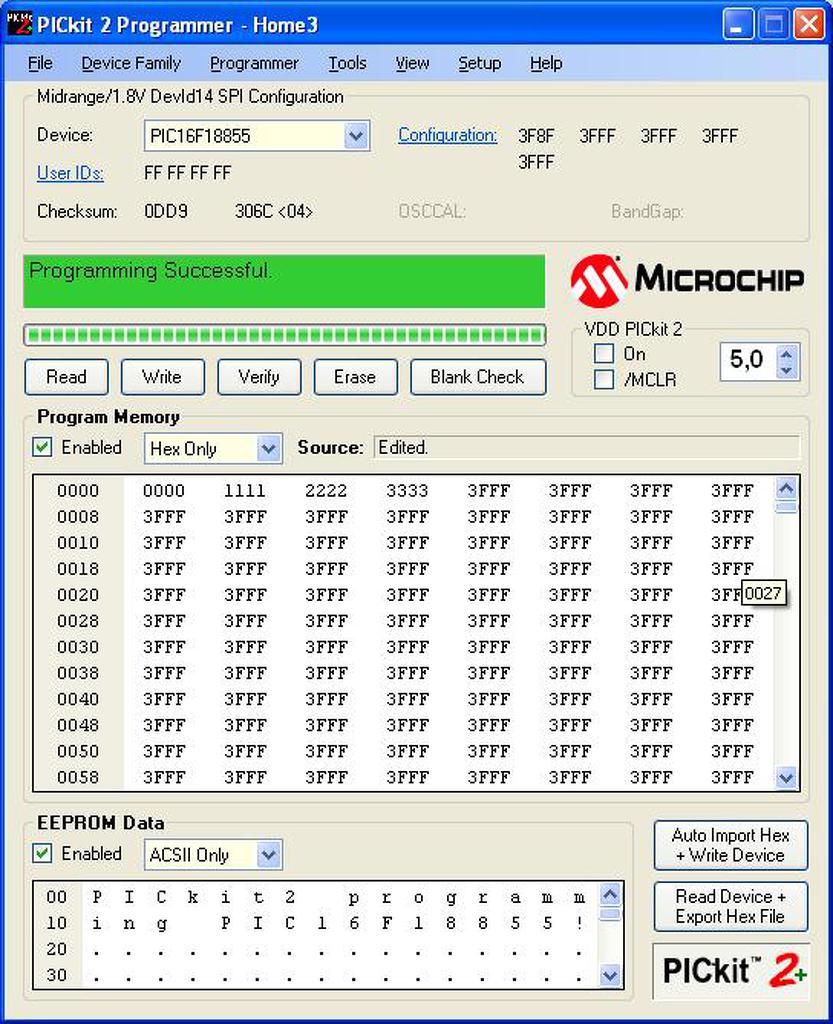

A héten sikerült vennem 16F18855 -öt.
A hozzászólás módosítva: Dec 13, 2015
