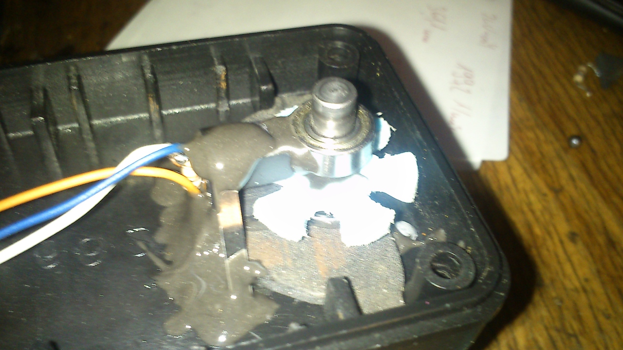

Sziasztok! Már sokszor voltam úgy, hogy meg kellett volna mérni egy motor, vagy bármilyen forgó alkatrész/gép fordulatszámát, de nem volt fordulatszámmérőm. Nézegettem a lézeres és egyéb elven működő gyári műszereket, de valahogy mindig sajnáltam rájuk az összeget. Tegnap este úgy hozta a sors, hogy muszály volt egy villanymotor fordulatszámát megmérni az áttétel tervezése miatt, így építettem egy egyszerű fordulatszámmérő adaptert a multiméteremhez. Az egész adapter lelke egy nyomtatóból bontott optovilla, és egy kemény polisztirol habból készült réstárcsa. A tárcsa egy fordulat alatt 6 megszakítást eredményez, így a multiméterem frekvenciamérő funkciójával kHz-es állásban 10-19999-ig tudok fordulatszámot mérni. Az adapter egy törött dugasztáp dobozába került bele, ami magában foglalja a tápellátásért felelős 9V-os elemet is. Kapcsolási rajzot nem készítettem, mert annyiran egyszerű az egész, az optovilla LED-jének egy 1kOhmos ellenállás biztosítja az áramot, a fototranzisztor emittere a testre kapcsolódik, a kollektoráról van levéve a fordulatszám jel, a kollektort pedig egy 10kOhmos ellenállás húzza fel tápra, amikor lezárt állapotban van a fototranzisztor. Bocsánat a képek minőségéért, telefonnal készültek, a lényeg azért szerintem látszik rajtuk

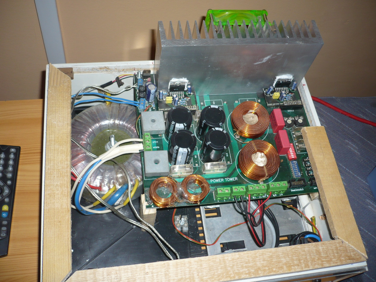

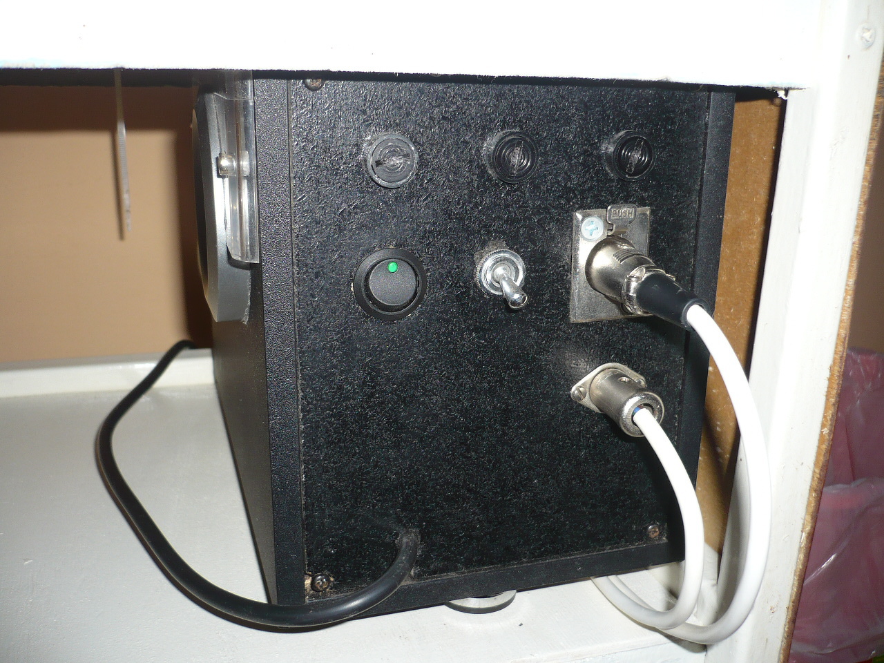

(#) golem hozzászólása Dec 20, 2015 / 1
Én mostanság ezeket csináltam erősítő modul bedobozolása meg máma a kapcsoló kicserélése.

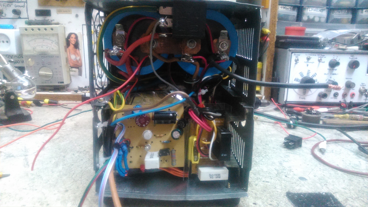

(#) Zoli1974 hozzászólása Dec 20, 2015 / 2
A fentebb említett akkutöltő dobozolásával és kábelezésével is elkészültem.

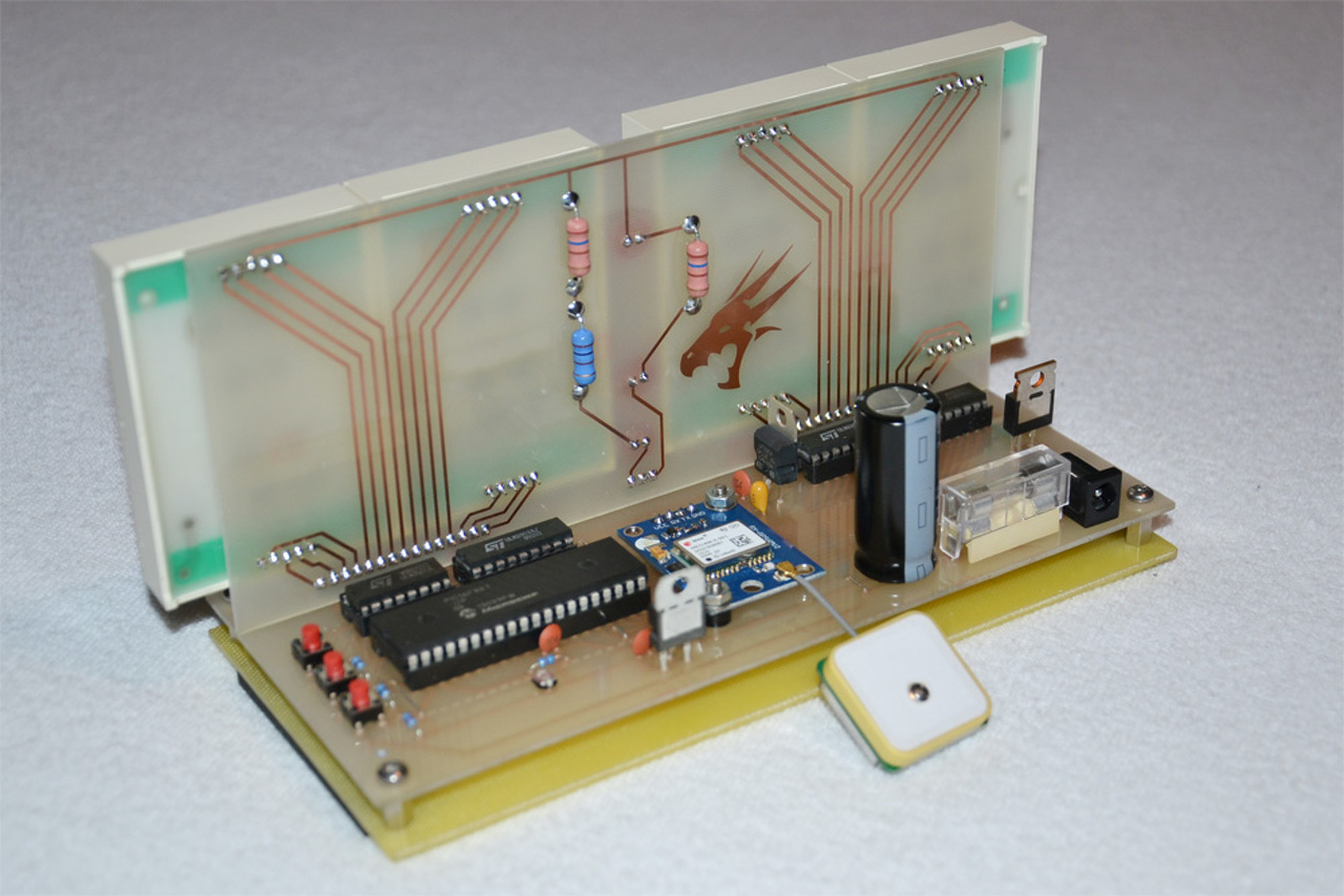

(#) Bakman hozzászólása Dec 20, 2015 / 15
Spártai egyszerűségű, GPS alapú óra. Automata fényerőbeállítás (beállításban eltoltható fel és le), választható 12/24 órás kijelzés, választható, hogy a GPS vevőből kapott időt mennyivel tolja el (a GPS idő mindig a téli, londoni idő), így minden egész órás időzónában használható. Ennyit tud.
A vevő antennája azért lóg le az egészről mert egyszerűen elfelejtettem neki helyet biztosítani. Mire észrevettem, már 99 %-ban össze volt rakva. A polcon elfér, nem is látszik, így marad ahogy van.

(#) Alkotó válasza kormika hozzászólására (») Dec 20, 2015 /
Ha jól képzelem az applikációdat, akkor nem a motor fordulatát méred, hanem a "réstárcsáét". Persze ha ezt a motor forgatja, akkor az esetleges áttétel ismeretében számítható annak fordulatszáma. Ebben az a kihívás, hogyan forgassa a motor a mérőtárcsát.
Hasonló problémára, lényeges kisebb pontosság mellett, több tíz éve használok egy sokkal egyszerűbb megoldást. Van egy egyenáramú motoros, kis méretű kézi nyákfúróm (bármilyen egyenáramú kis-motor jó). Ennek tengelyére felhúztam egy gumicsonkot, és a vezetékeire rákötöttem egy DC mérőműszert. Ezután a forgó motor tengelyének végéhez odateszem a gumicsonkot, ami 2-3 másodperc után felveszi a motor fordulatát, és azzal pontosan arányos feszültséget ad. Ezt a feszültséget ismert fordulatú motorokkal kalibráltam, és ábrázoltam egy grafikonon. Így minden feszültséghez gyorsan le tudom olvasni a fordulatot. Így nem kell semmit megbontani, maradhat fenn az ékszíj tárcsa. Akár a tengely végében lévő rögzítőcsavar fején is lehet mérni. A pontosság kb. 5 %, de ez nekem bőven elég, sokszor csak azt kell eldöntenem hány pólusú egy asszinkron motor.
(#) kameleon2 válasza kormika hozzászólására (») Dec 20, 2015 /

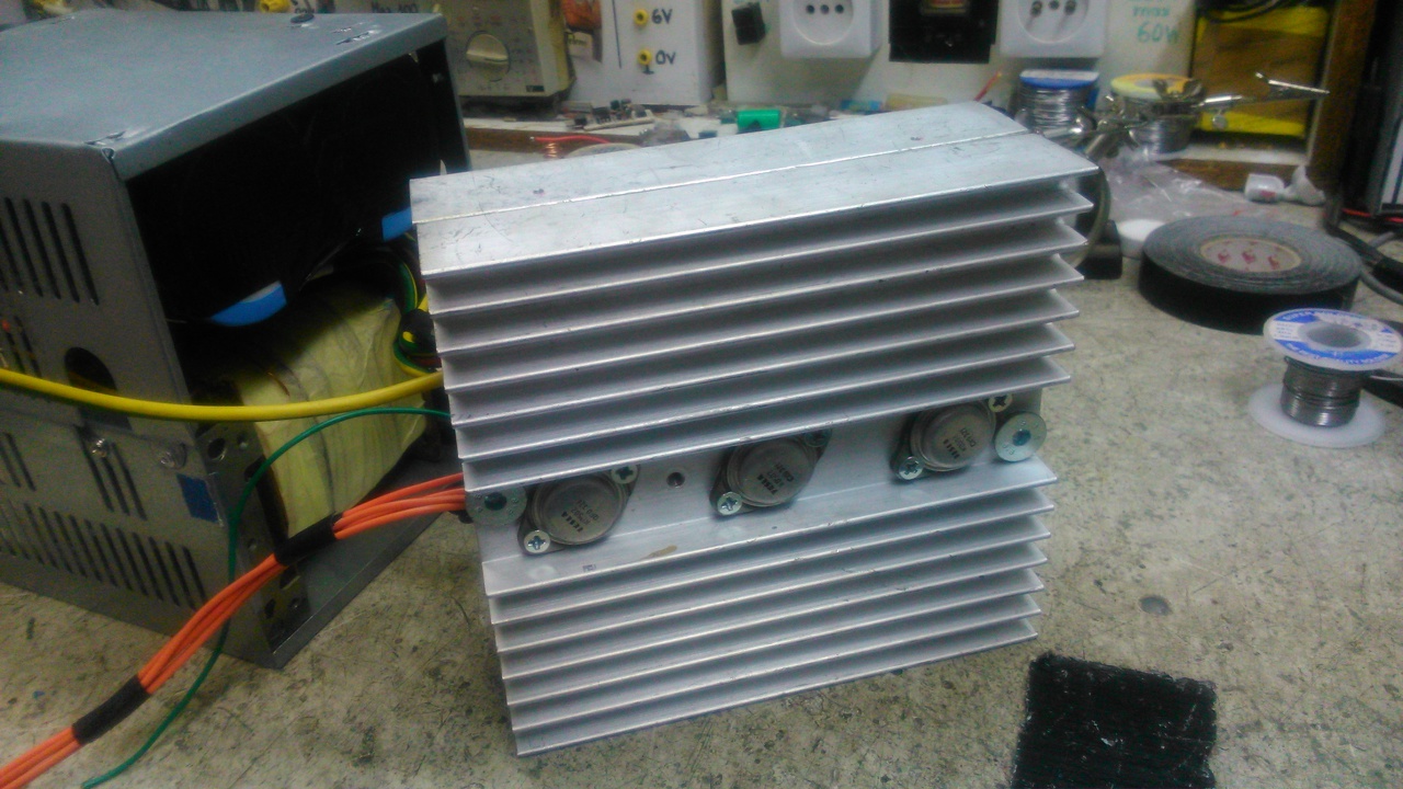

(#) EcoPityu hozzászólása Dec 20, 2015 / 3
Fáztam kicsit, így készült egy "egyszerű" áteresztő tranzisztoros 5V-30V-os 20A-es áramkorlátos változtatható tápegység a kezeim alatt!
Két PC táp doboz össze, lágyindító, 600VA-es 2X15V-os hipersil,(2,5-ös szekunderrel), 50A-es graetz kocka, 19,5V, és 39V külön kivezetve, külön pufferelve 83000µF-al (mérve 100000uF).
5db KD502 (60V/20A/150W)párhuzamosan, egy visszahajló karakterisztikájú áramkorlátos áteresztő tranzisztoros tápegységben... Feszültségmérővel, meghackelt árammérővel, kimenet ki-bekapcsolással, ventilátoros hűtéssel.
(#) kormika válasza Alkotó hozzászólására (») Dec 20, 2015 /
A réstárcsa és a forgó alkatrész között egy CD meghajtóból bontott puha gumihenger létesít kapcsolatot. Egy időben én is próbálkoztam kisméretű villanymotorral, de mivel én főleg modellezésben használatos villanymotorokat mérehetek, nem nagyon vált be, tapasztalatom szerint a kisméretű motorok többsége maximum 10-11000-es fordulatszámig "pontos", afölött a leadottfeszültség és a fordulatszám között nem egyenes arányosság van, és a modellezésben használatos motorok között nem ritka az olyan, amelyik 30-40000-et is pörög, volt már olyan is, hogy a fordulatszámmérésre használt kismotor forgórészéről leszakadt a tekercselés a nagy fordulat hatására. A mostani megoldásommal a mérhető maximális fordulatszámot gyakorlatilag az optovilla sebessége határozza meg, a polisztirolból készült réstárcsa tömege olyan pici, hogy szerintem még a százezres fordulatszámnál sem szakad szét.
