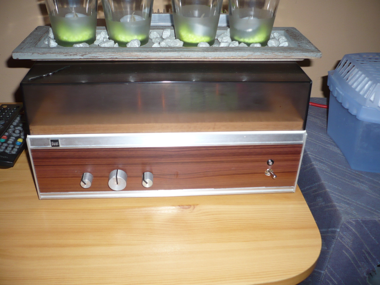

Én mostanság ezeket csináltam erősítő modul bedobozolása meg máma a kapcsoló kicserélése.

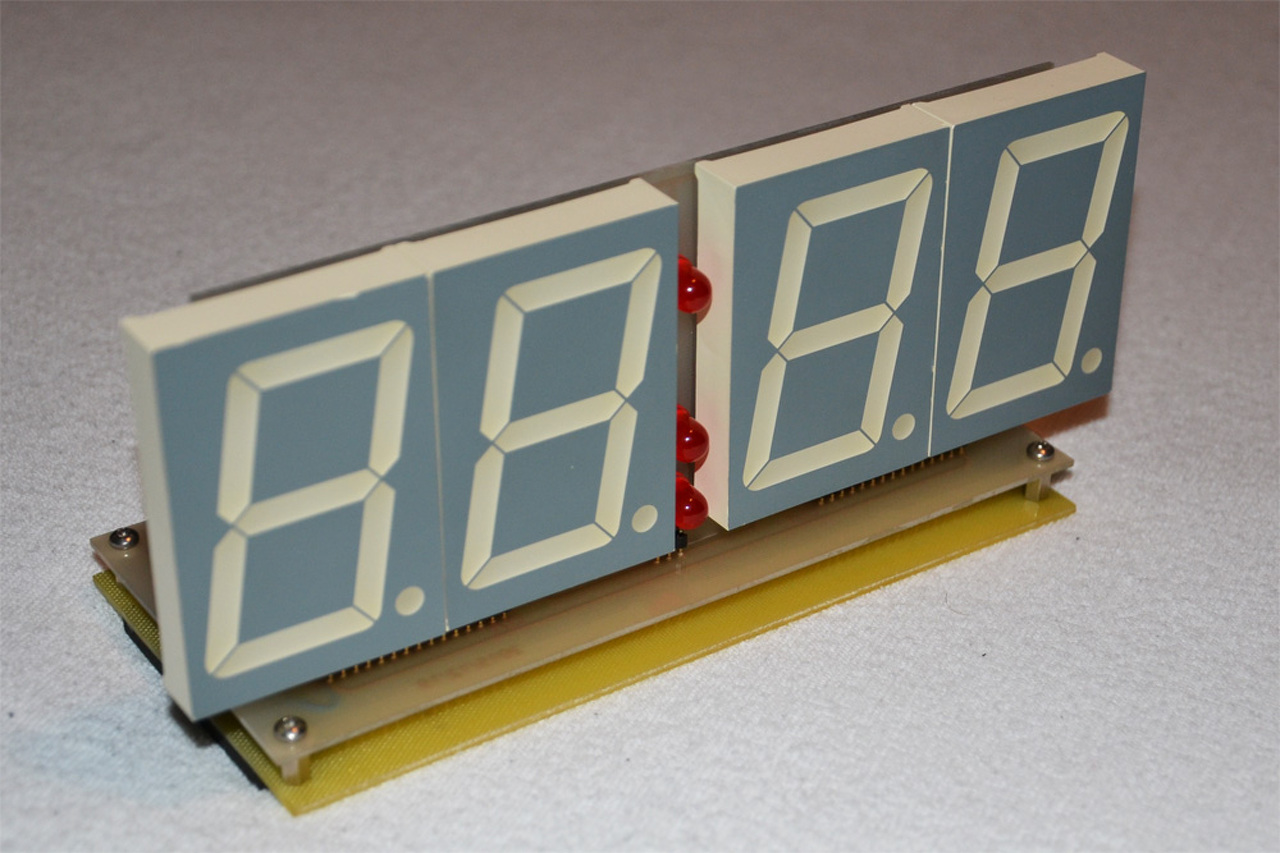

Spártai egyszerűségű, GPS alapú óra. Automata fényerőbeállítás (beállításban eltoltható fel és le), választható 12/24 órás kijelzés, választható, hogy a GPS vevőből kapott időt mennyivel tolja el (a GPS idő mindig a téli, londoni idő), így minden egész órás időzónában használható. Ennyit tud. A vevő antennája azért lóg le az egészről mert egyszerűen elfelejtettem neki helyet biztosítani. Mire észrevettem, már 99 %-ban össze volt rakva. A polcon elfér, nem is látszik, így marad ahogy van. Idézet: „Spártai egyszerűségű” Minél egyszerűbb, annál jobb. Legalábbis nálam. És szép is.
Remek munka... A spártaisághoz még annyit, hogy nekem még azt is belefért volna ha a panel van elöl. Hiába, én szeretem nézegetni az alkatrészeket.

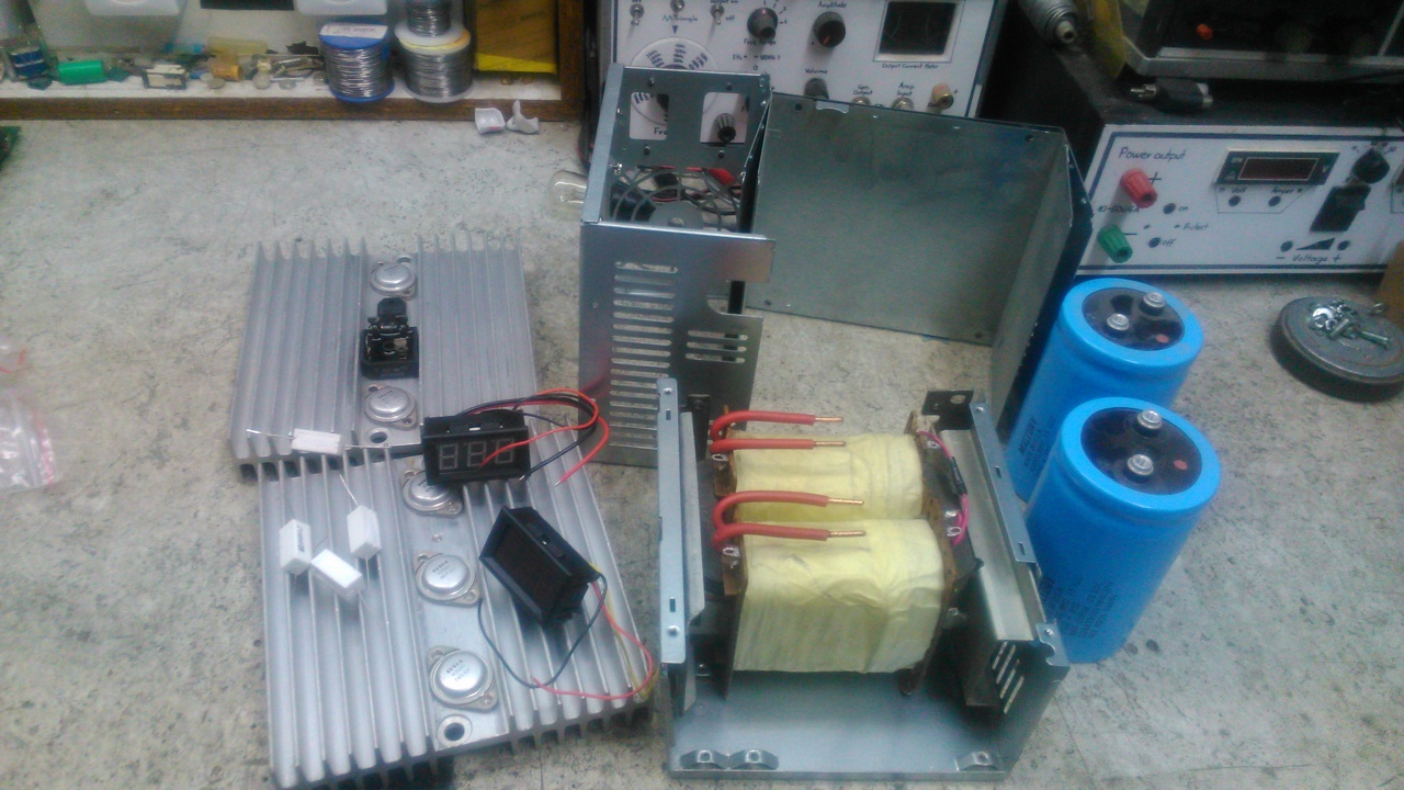

Fáztam kicsit, így készült egy "egyszerű" áteresztő tranzisztoros 5V-30V-os 20A-es áramkorlátos változtatható tápegység a kezeim alatt! Két PC táp doboz össze, lágyindító, 600VA-es 2X15V-os hipersil,(2,5-ös szekunderrel), 50A-es graetz kocka, 19,5V, és 39V külön kivezetve, külön pufferelve 83000µF-al (mérve 100000uF). 5db KD502 (60V/20A/150W)párhuzamosan, egy visszahajló karakterisztikájú áramkorlátos áteresztő tranzisztoros tápegységben... Feszültségmérővel, meghackelt árammérővel, kimenet ki-bekapcsolással, ventilátoros hűtéssel.

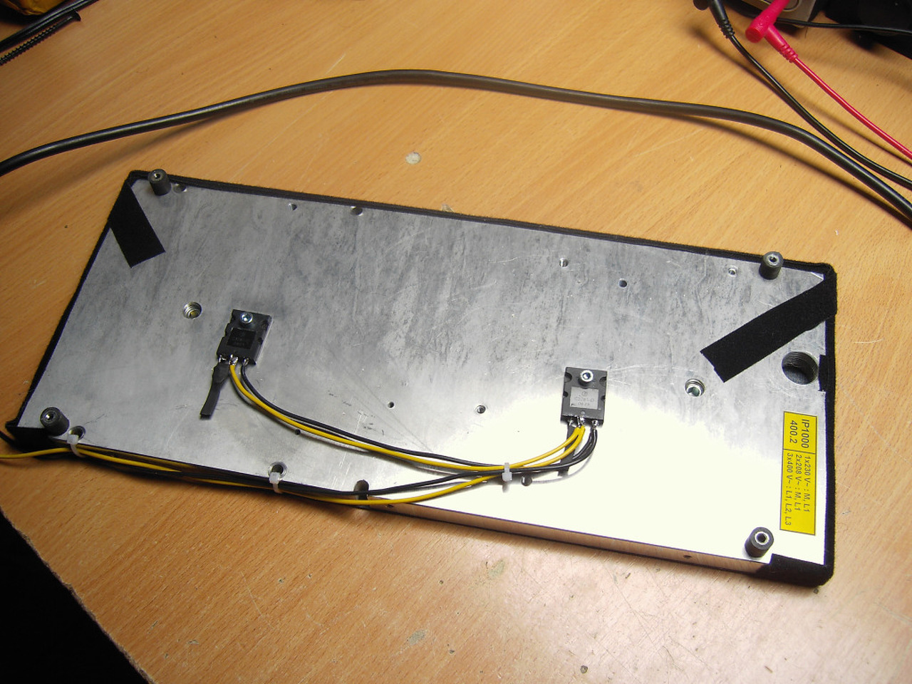

Én is fáztam nem is kicsit, pláne a lábam, így gyorsan készült egy talpfűtő berendezés. 12V 2.6A és jelentős komfortérzés javulás lett belőle.
Így van, szimplán rövidzárba vannak nyitva, amúgy 2db 2SC3281-ről van szó.
Nem vitted túlzásba...
Rövidzárba? Akkor mennyi meleget termelnek? Azt hittem, hogy mondjuk 20...30 W van ezen a lemezen.
Így is van, 12V 2.6A az durván 30W.
Na de azt írtad, hogy rövidzárban vannak a tranyók. Ezek szerint a tök kinyitott tranyón 6 V esik darabonként? ( Már ha sorba vannak kötve. )
Egyébként ez egy nagyon jó ötlet. Gumicsónakba fogom használni. November környékén érdemes kimenni a vízre süllőzni, de akkor a víz már csak 4..8 fokos. Akárhány zoknit húzok fel, a csónak alja baromi hideg. E meg melegítene akksiról.
