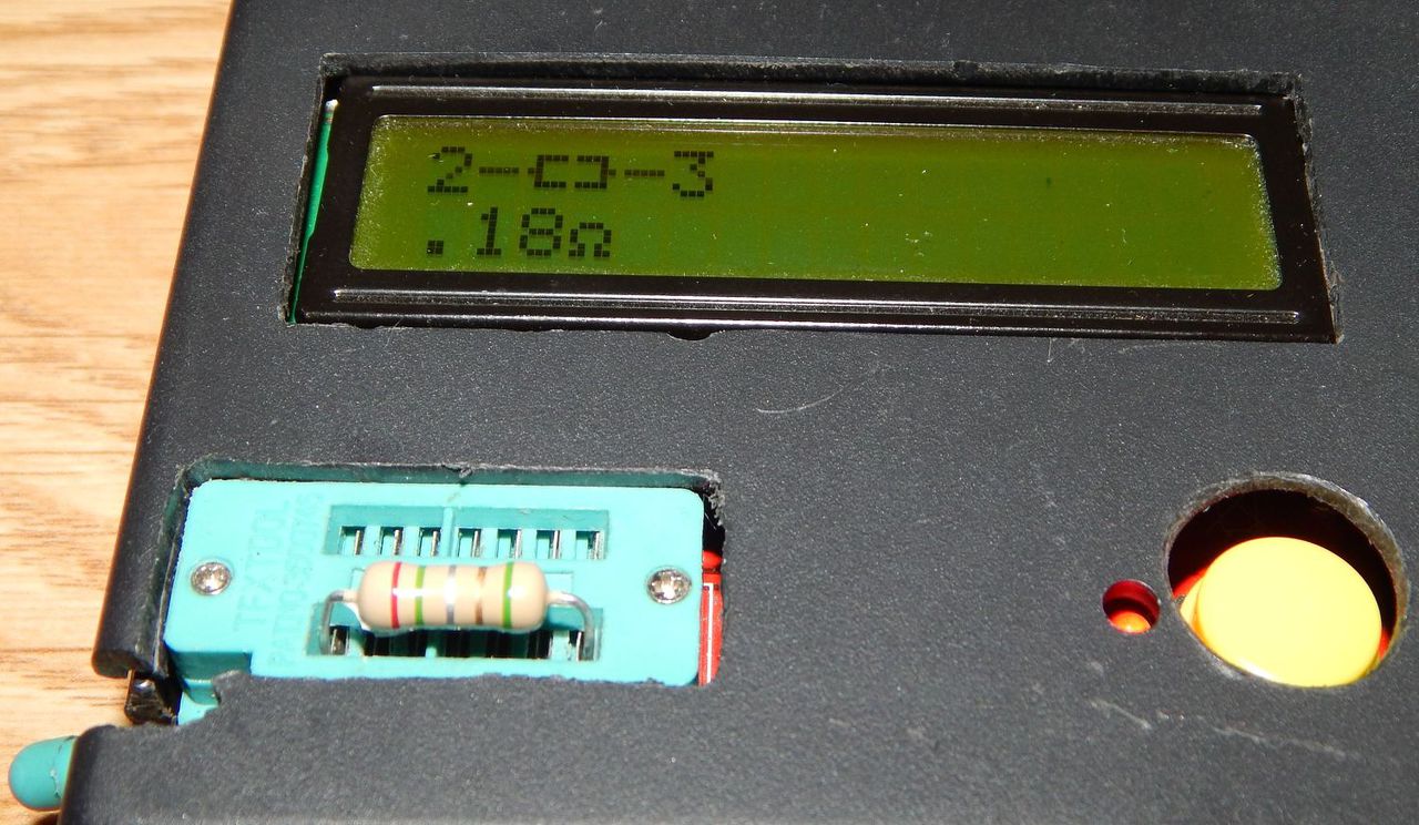

Sziasztok! megtudjátok mondani hogy ez az ellenállás rossz-e mert az ellenállás érték számlálót használva nem jutok dülőre vele. Színkód: piros, zöld, ezüst, arany, zöld ez az esr mérőben 0.18 ohm, valós érték ez vajon?
(#) sunside válasza geniusmax hozzászólására (») Dec 23, 2015 /
0,25 Ω 5%-os lenne. Vagyis biztos jó, ennyit tévedhet a mérőd.

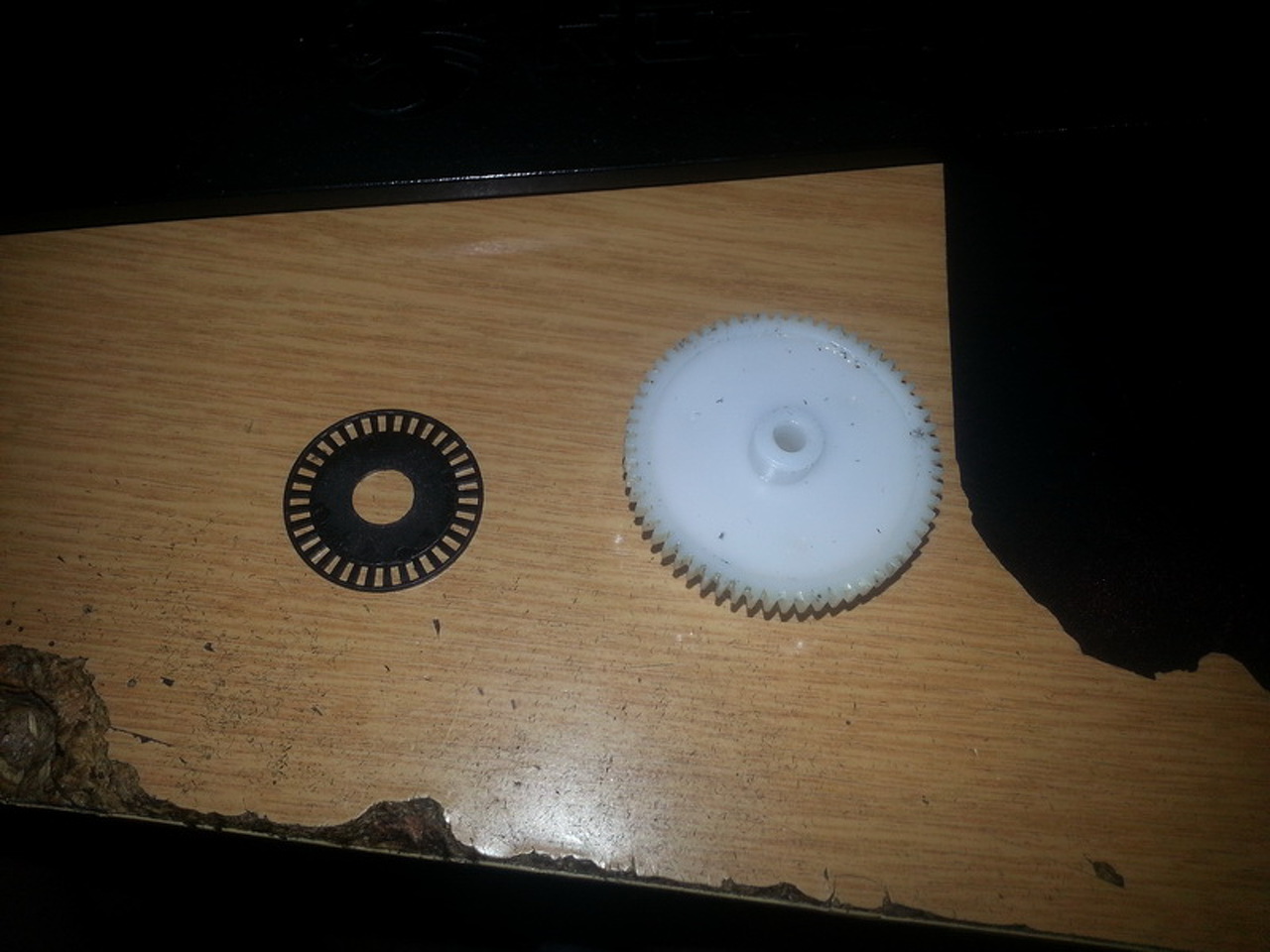

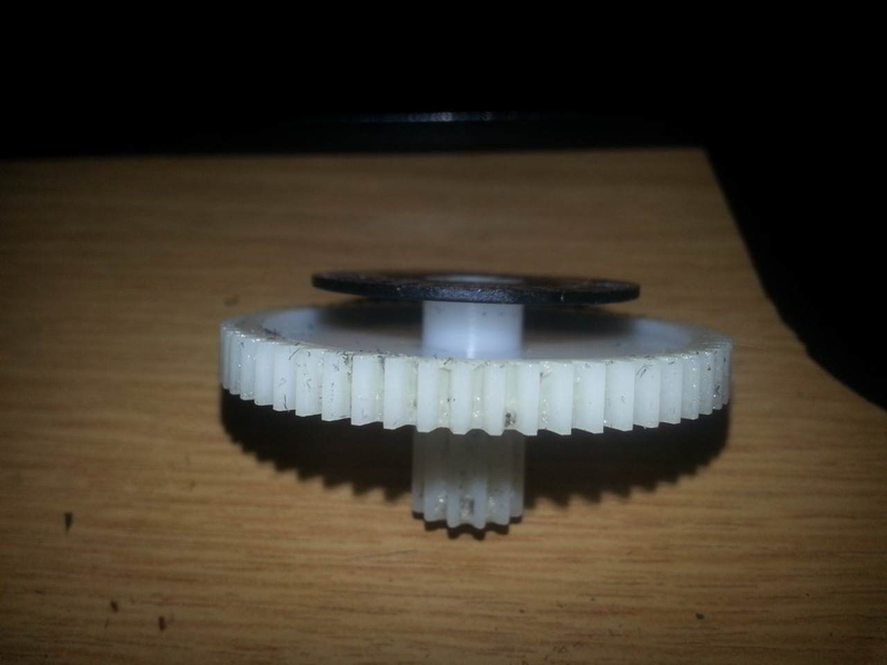

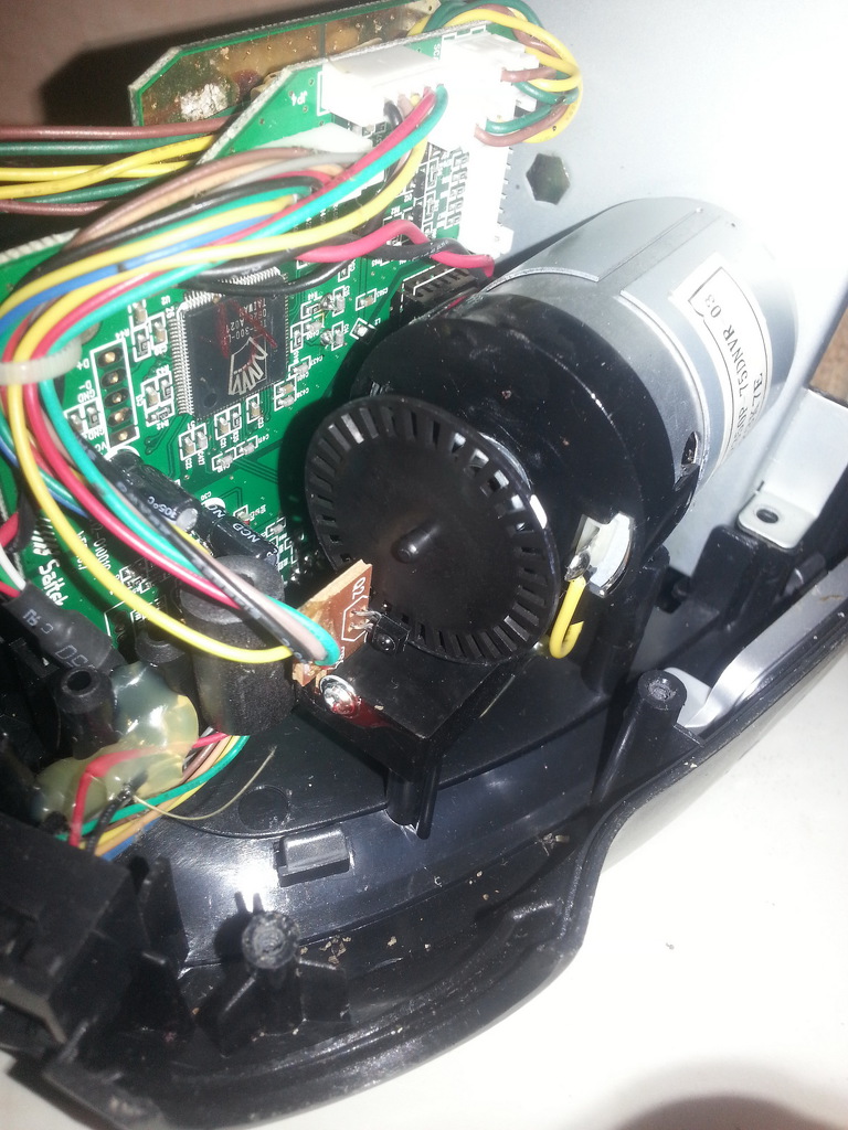

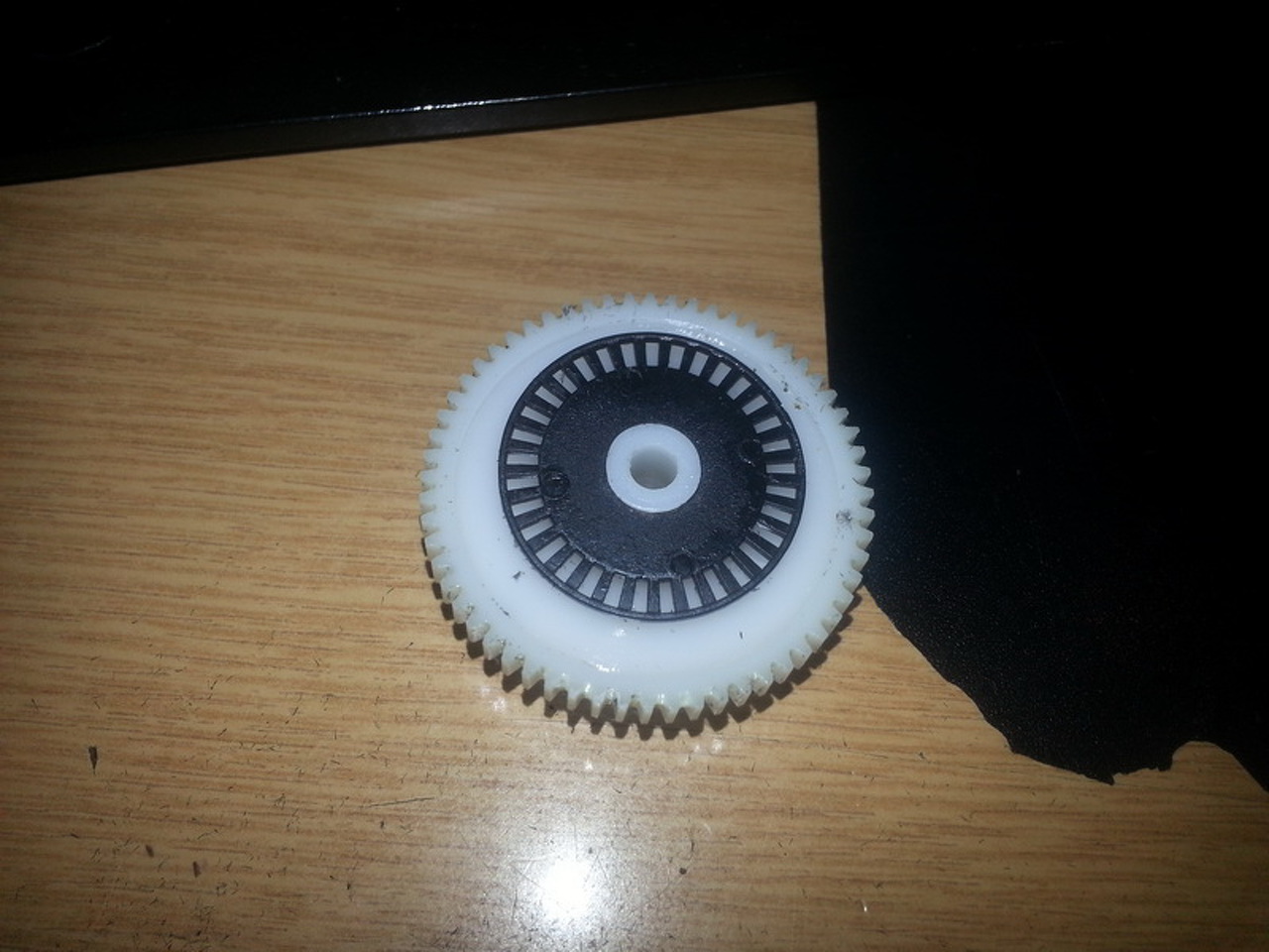

Át szeretném alakítani a PC kormányomat. A jeladója fix és összesen 660 impulzussal dolgozik. Az átalakítás lényege, hogy többet lehessen rajta forgatni. Optokapus a szenzora, tehát van egy lyukacsos tárcsája. Az átalakításhoz áthelyezném egy másik tengelyre, ami kevesebbet forog ugyanakkora kormány elfordulás mellett. Meg is lenne, csak az a baj, hogy ez egy fix tengelyen forgó fogaskerék és nincs hely, hogy a lyukacsos tárcsát rátegyem.
Mi ezeknek az optokapuknak a lényeges? A tárcsán lévő lyukak mérete? Mert azon gondolkodtam, hogy magát a fogaskereket furkálnám meg, de attól is félek, hogy túlságosan elgenygülne.
Nem tudom, hogyan lehetne megoldani a kérdést.

(#) bbalazs_ válasza Mumtaz hozzászólására (») Dec 25, 2015 /
Ne furd meg, mert elvesziti a mukodeset. Az optokapu lenyegeben ket infra ado-vevo part tartalmaz, ezek fel fazissal el vannak tolva egymashoz kepest. Tehat a tarcsa es a jelado-jelvevo egymashoz vannak hangolva. Innen tudja a chip, hogy merre forgattal es hanyat.
Szerintem neked mechanikailag konnyebb lenne a problemat kezelni kisebb/nagyobb attetellel.

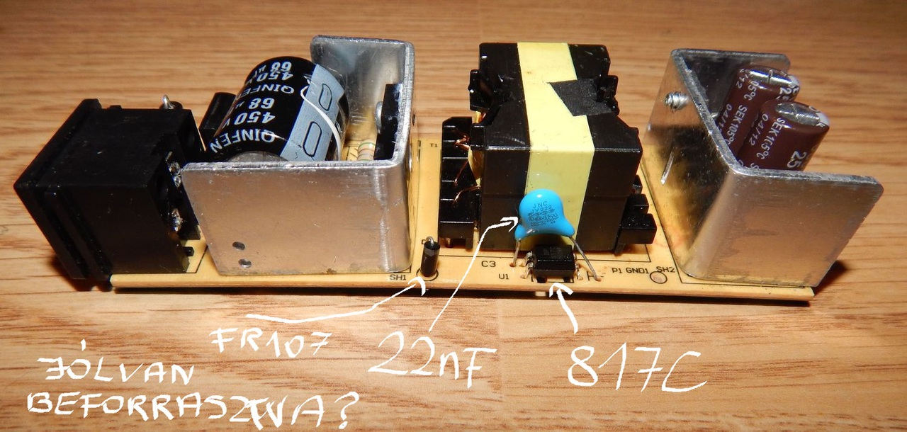

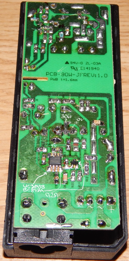

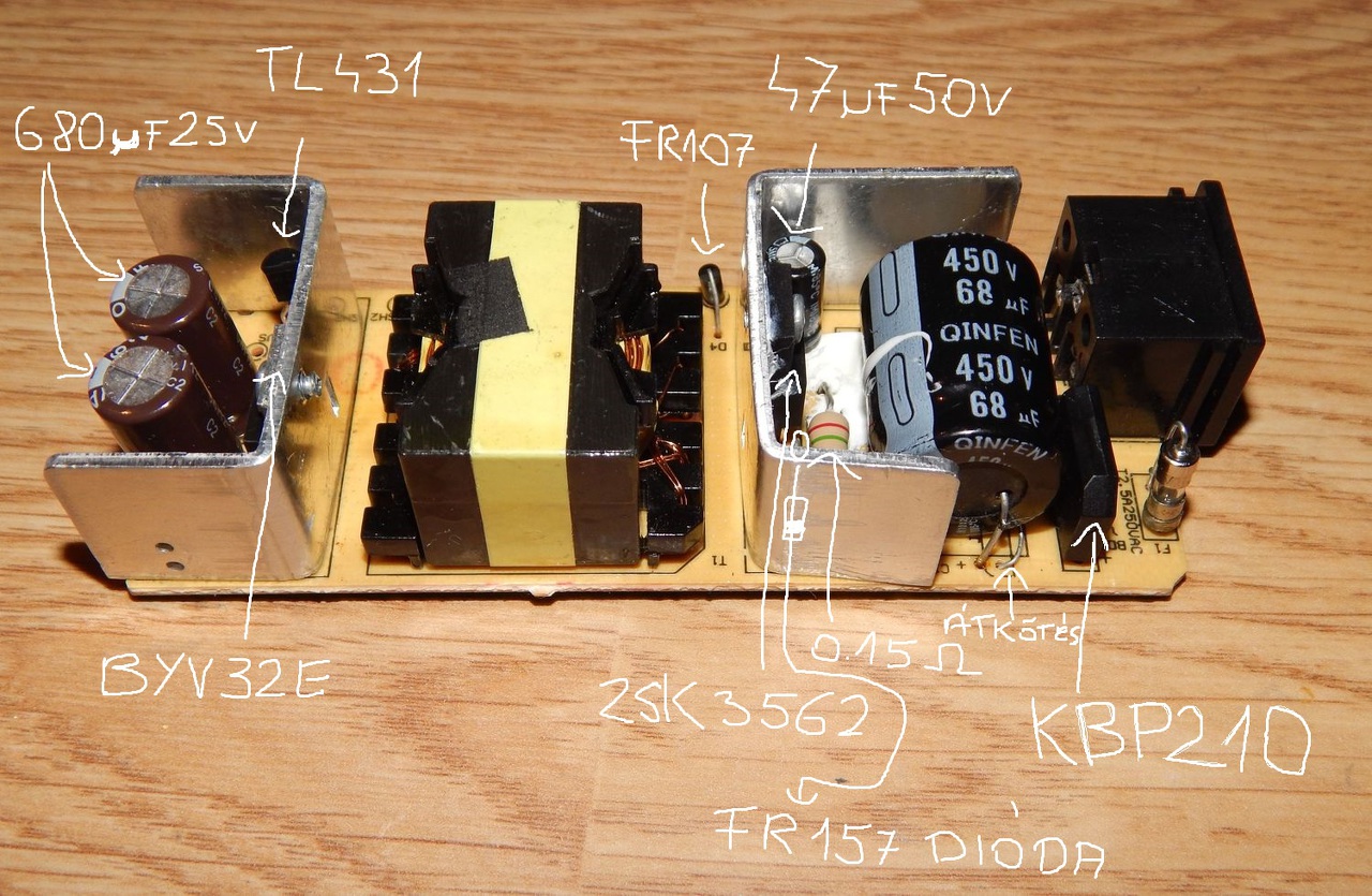

(#) geniusmax hozzászólása Dec 25, 2015 /
Sziasztok! Kellemes Ünnepet először is!

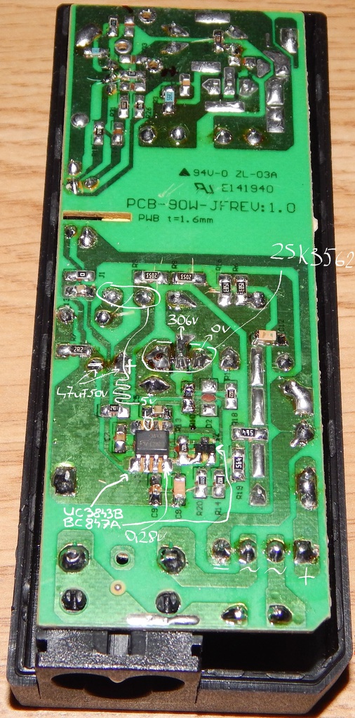

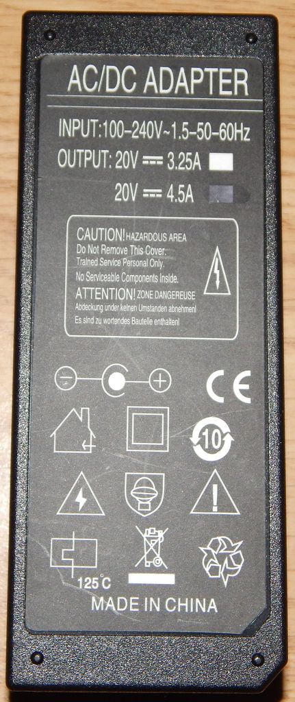

Tudna valaki segíteni, adott a mellékelt képeken egy laptop adapter nem tölt nincs kimenő feszültség rajta. kicseréltem már az uc3843b, bc847a, 2sk3562, 47uF50v, 817c, 680uF25v, tl431, diódák jók, és nem működik, szakadást sehol nem találtam, minden smd alkatrészt egyesével kimértem esr-mérővel.
a képeken megjelöltem az alkatrészeket név szerint 2-es, 3-as képen, mért feszültséget a 4-es képen megírva a képre. ezzel kapcsolatban ha tudtok esetleg még segítséget nyújtani megköszönöm!
(#) kadarist válasza geniusmax hozzászólására (») Dec 25, 2015 /
Az UC 7-es lábán mekkora a feszültség? A test legyen a primer puffer negatívja.
(#) geniusmax válasza kadarist hozzászólására (») Dec 25, 2015 /
Az uc 7-es lábán kereken 5v van rajta
(#) Mumtaz válasza bbalazs_ hozzászólására (») Dec 26, 2015 /
Igen, ismerem az optokapu működését. Sajnos az a baj, hogy ezt ebben a kormányban úgy oldották meg, hogy a kormánytengely egy köztes fogaskerékkel hajtja meg az erő visszacsatolás (Force FeedBack) motorját. A jeladó tárcsa a motor tengelyén van és a kormány jelenlegi teljes mozgástartományában (ez a kormányon 180 fok) a motor tengelye pontosan 20-at fordul.
Hogy a kormány olyan legyen, mint egy igazi autóban, ahhoz a kormánynak nem 180 fokot, hanem 900-1000 fokot kellene fordulnia. Ezt mechanikailag viszonylag könnyen el lehet érni. Sajnos azonban az elektronikát nem lehet módosítani és így a tárcsa/jeladó a teljes tartományban 660 "impulzussal" dolgozik (20 fordulat*33 lyuk=660). Ez a maximum és nem módosítható, tehát, ha a kormányon többet forgatok, akkor ami ezen érték fölött van, már nem veszi figyelembe.
Így marad az, hogy a tárcsa áttételét kell módosítani, hogy akkor is csak 20-at forduljon, ha a kormányt háromszor körbetekerem.
A motor és a köztes fogaskerék áttételét ugyan lehetne módosítani (nagyobb fogaskerék a motorra, kisebb a köztesnek), de félő, hogy akkor meg leégne a motor a nagyobb áttétel miatt. Ezért számolgattam, hogy a motor marad így és a köztes fogaskerék mérete is, viszont utóbbi pontosan 20-at fordul a kívánt kormányfordulat mellett, ezért gondoltam, hogy lehetne ez a jeladó tárcsa. Viszont az a gond, hogy fix tengelyen forog, tehát nincs az, hogy ennek a tengelyére tenném át a tárcsát és sajnos hely sincs, hogy az optoszenzor elférjen a tárcsával. Ezért gondoltam arra, hogy maga a fogaskerék lehetne a jeladó tárcsa, ha precízen lyukakat fúrnék rá, az optoszenzort pedig megoldanám a fogaskerék két oldalára. A kérdés esetleg az lehet, hogy ezeknek az optokapuknak mekkora lehet a tűrése? Vagy az optokapus megoldás esetleg kiváltható lenne rotary encoder-el, ha megoldanám a tengely forgását? Vagy az hamar elkopna?
De, ha forgóra alakítanám a tengelyt, akkor már talán meg tudnám oldani a mostani tárcsát is, de nagyon kevés a hely. Arra gondoltam, hogy egy régi videóból kiműtött motor lenne a forgó tengely, mert az csapágyazott, csak nincs hely hozzá. a mostani megoldás a fix tengellyel egy lemezbe van rögzítve. Nem tudom, hogy így egy sima lemezbe hogyan lehetne forgó tengelyt rögzíteni.

(#) kadarist válasza geniusmax hozzászólására (») Dec 26, 2015 /
Nem a referenciafeszültséget nézted? Egyébként 7V alatt nem indul be az oszcilláció. Keress még hibás alkatrészt.
(#) bbalazs_ válasza Mumtaz hozzászólására (») Dec 26, 2015 /
Az optokapuknak elegge kicsi a turese, sajnos. Mar amennyiben preciz nullpoziciora van szukseg es nem 'ugorhat'. Elvileg furhatnal lukakat is, de felek, hogy a precizitas nem kozelitene meg egy gyari kivitelet.
Ha a forgo tengelyen nincs igazan radialis ero, akkor egyszeruen oda szoktam csoppenteni pillanatragasztoval es ketkomponensuvel korbeveszem (alatet kell, mert a ketkomponensu elegge fekez).
(#) geniusmax válasza kadarist hozzászólására (») Dec 26, 2015 /
nem, nem azt mértem, az uc 7-es lábán van 5v amit a trafó azon oldalán ahol az optó csatoló és a 22nF helyezkedik el és az 5v a 47uF50v kondi + lábán van a képet töltsd le kinagyítva jobban látszik bejelöltem, a másik hogy a 2sk3562 jobb lábán nincs semmi feszültség csak a bemenő 306v ez így jó egyáltalán?

(#) mikrokapcsolo válasza Mumtaz hozzászólására (») Dec 26, 2015 /
Helló! Én megpróbálnám azt, hogy a mechanikai átalakítás után, a motor fordulatainak számához a jelenlegi lyuktárcsát alakítani. Pl, minden második lyukat eltömiteni, ezzel máris megkétszerezted a jelenlegi mozgástered. Figyelembe kell venni ugyan, hogy ezzel a pontossága is csökken, de egy próbát megér.
Erre a 7-es lábra kötött indítóellenállás jó? Egyébként is az ellenállásokat kimérted és az optocsatoló is jó?

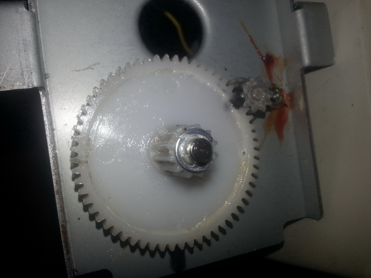

Most már odáig eljutottam, hogy megnéztem, hogy az optokapu egyik fele elfér-e a lemez és a fogaskerék között. Az a tervem, hogy a lyukacsos tárcsát ráhúzom a fogaskerék tengelyrészére és ráragasztom. Ez meg is történt, csak még nem ragasztottam rá, csak gravírozóval kiszedtem a tárcsa közepét. Aztán a lemezen csinálok egy "ablakot" és azon keresztül rögzítem az optokaput a pici nyákjával együtt, de úgy csinálom meg, hogy lehessen finomhangolni.
Viszont akad itt egy gond, amivel nem számoltam. Ez pedig az, hogy ez a fogaskerék az ellenkező irányban forog. Hogyan lehetne az optokaput megfordítani. Fordítva nem lehet felrakni, mert nem férne el. Át kell forrasztani a vezetékeket?
