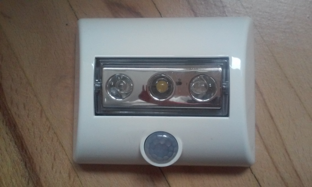

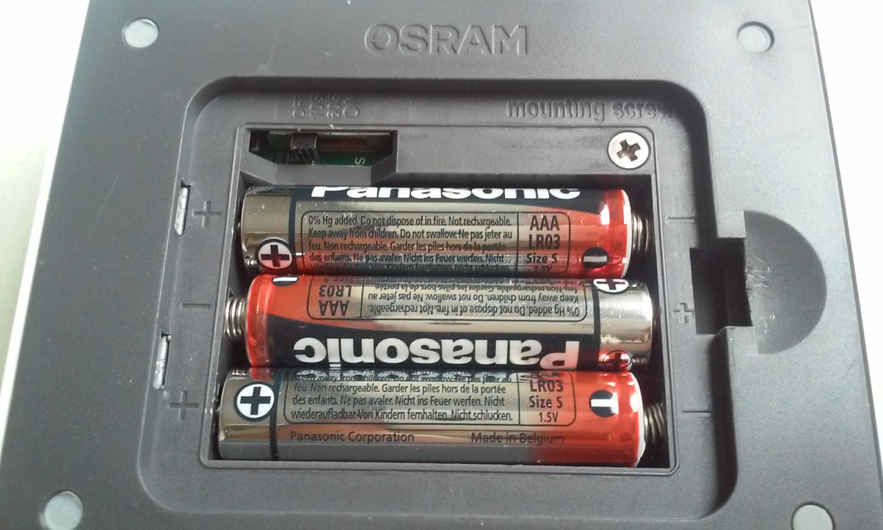

Sziasztok! Vettem pár hónapja egy ilyen elemes éjjelifényt (lásd kép).
Sötétben felkapcsolódik a fénye mozgásérzékelés hatására.
Sajnos túl érzékeny, kis túlzással a szikrázó déli napfény kivételével mindig bekapcsol. Így hamar lemerül az elem.
Át lehetne valahogy úgy buherálni az érzékenységét, hogy csak vaksötétben kapcsoljon be? Gyárilag csak az állítható, hogy hány másodpercig világítson bekapcsolás után.
Köszi a segítséget, bocs ha rossz helyen kérdezősködök, új vagyok itt.
