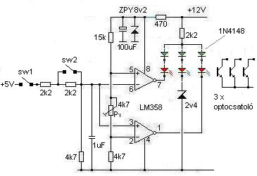

Egy ablakkomparátor lehetőség. Talán nem kell variálni az ellenállásokkal, max a 4k7-es potival.
A 3 opto mehet a PIC-re, felhúzóellenállás vagy programozható, vagy teszel.

Az ablakkomparátor vagy a PIC analóg bemenete valószínűleg már el is készült azóta

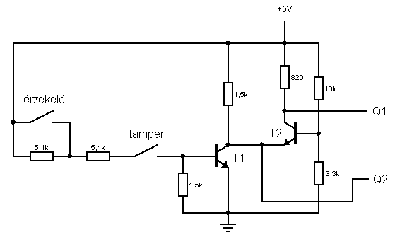

, de ilyen megoldás is lehet.Zárt tamper, nyitott érzékelő mellett (nyugalmi állapot) T1 a lineáris tartomány vége felé van, néhány 100 mV lesz a kollektorán (Q2 alacsony), de emiatt T1 a saját lineáris tartományának az aljára lesz előfeszítve, azaz majdnem zárt, kollektorán közel a tápfeszültség lesz (Q1 magas). Ha az érzékelő zár, T1 bázisárama megnő, telítésbe megy, emitterének földelése miatt T2 szintén, így Q1 és Q2 is alacsony lesz. Ha pedig szabotázs van, azaz megszakad a tamper-érintkező, mindkét tranzisztor azonnal zár, Q1 és Q2 is magas lesz. Így az "igazságtábla": - aktív rendszer, figyelés: Q1 magas, Q2 alacsony - riasztás: Q1 lefutó élére, vagy alacsony szintjére - szabotázs: Q2 felfutó élére, vagy magas szintjére Két BC182-esből kipróbáltam, a rajzi értékekkel működött is.
Pont ilyen megoldásra vágytam! Köszönöm szépen! Ezt megpróbálom a jövőhéten megépíteni, mert itthon nem sok alkatrészem van. Remélem működik is majd nálam! Még egy kérdés: Ezt analóg vagy digitál bementre tegyem?
A kimenetek vagy néhány 10 ... néhány 100 mV, vagy ~ 5 V-os szinteken vannak, emiatt mehetnek közvetlenül a digitális bemenetekre.

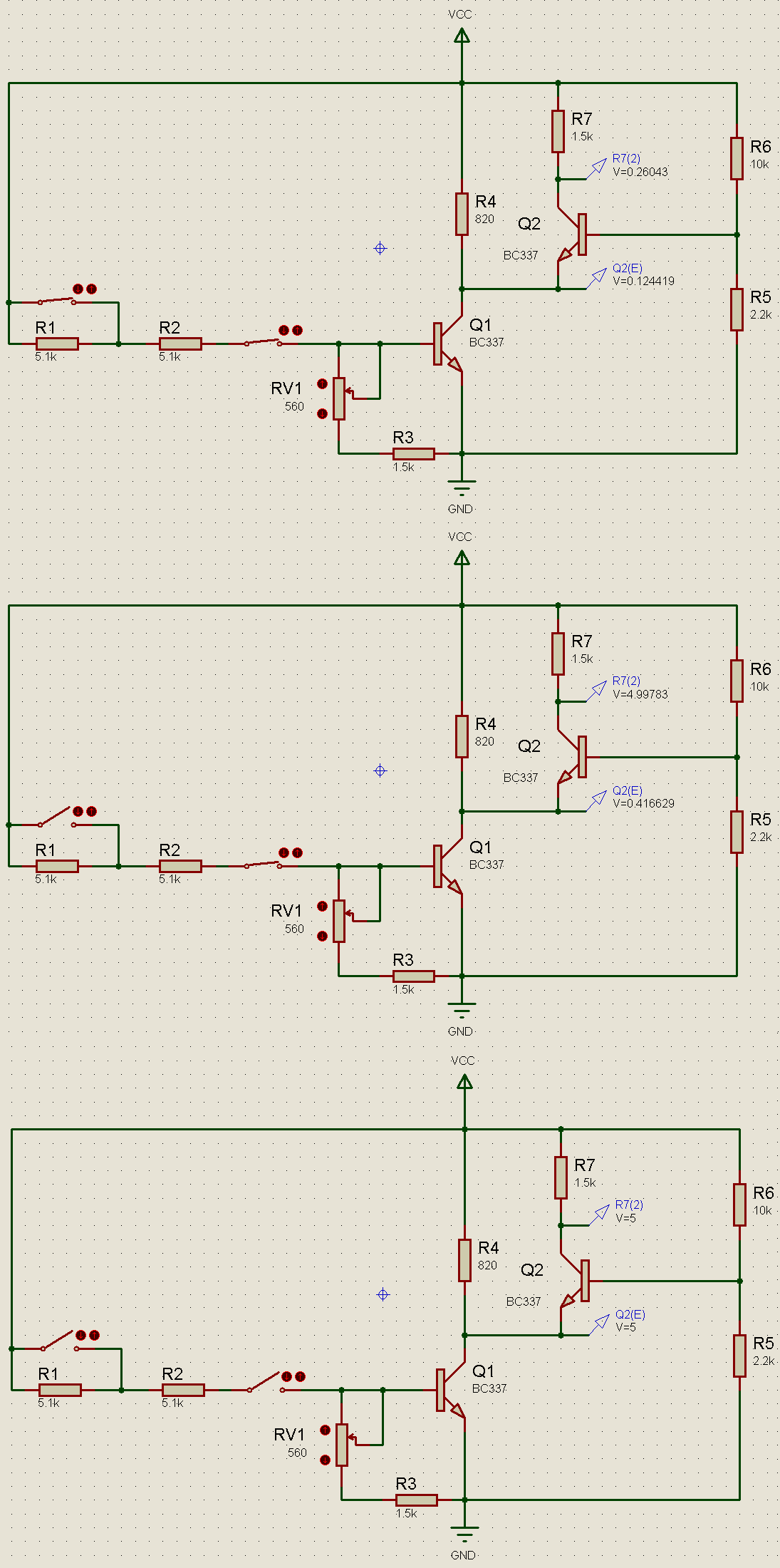

Megépítettem szimulátorban és csak akkor mutatnak a kimenetek néhány millivoltot, mikor mindkét kapcsoló zárt állapotban van. Egyéb esetben 5V-okat. Egyébként az érzékelőket (márha infráról van szó) ma már úgy használjuk, hogy nyugalmi állapotban zárt a kontaktus (NC).
Na, erre már én is megépítettem szimulátorban (csak későn vettem észre, hogy írtál). BC337-re kicsit át kellett variálni, mivel itt a munkapontokkal van játszadozva. A pontosabb beállítás miatt tettem bele egy potit is, azt úgy kell beállítani, hogy az érzékelő nyitott állásában Q2 kollektora magas legyen, de Q1-é még ne.
Egyébként valóban, az érzékelő NC jellegű, mint a tamper, csak hát ezt kissé elfelejtettem korábban... Új "igazságtábla": - aktív rendszer, figyelés: Q1 és Q2 kollektora is alacsony - riasztás: Q2 kollektoráról felfutó élre, vagy magas szintre - szabotázs: Q1 kollektoráról felfutó élre, vagy magas szintre Remélem, így nálad is megy, a Proteus szerint jó.
