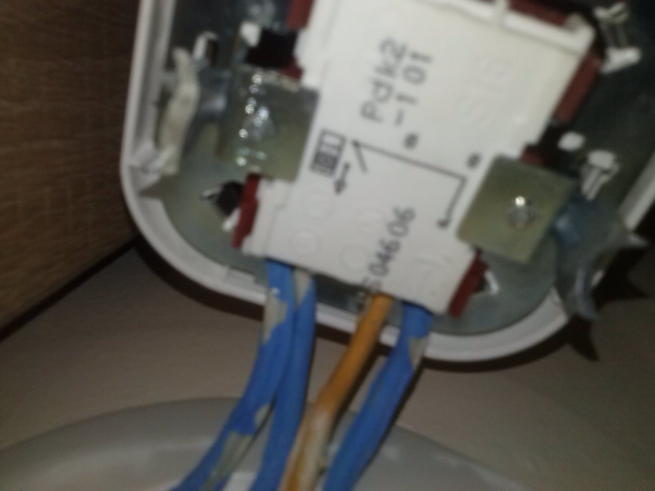

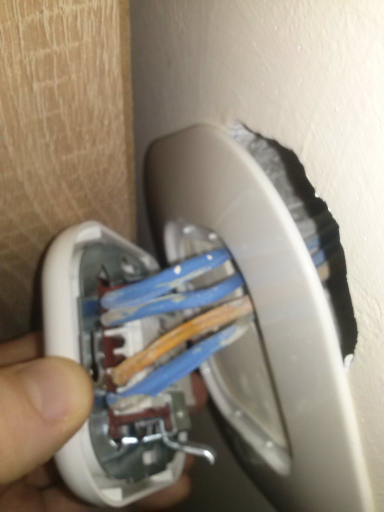

(#) szaki112 hozzászólása Dec 31, 2015 /
Fenyeroszabalyzo lampa, hogy kossem be. Igen mar korabban kerdeztem de most van kep is. Most egy sima spot mennyezeti lampa van a szobaban sima kapcsolora van rakotve most es azt akarom fenyeroszabalyozosra kotni.
(#) Bakman válasza szaki112 hozzászólására (») Dec 31, 2015 /
Szép, szabálytalan bekötés. A két kéket az "A" pontra, a kéket és a barnát az "L" pontra.

(#) szaki112 válasza Bakman hozzászólására (») Dec 31, 2015 /
Na ezt akarom a meglevo helyere bekotni. Itt a kep.
Megtudod nezni, hogy ez bekotheto e ugy ahogy mondod?
(#) geniusmax válasza kadarist hozzászólására (») Dec 31, 2015 /
Üdv kadarist! nos a laptop tápegységnek meglett a hibás alkatrésze, a fene se gondolta volna mert kiszedve a helyéről kimérve jónak bizonyult az FR107-es dióda!!! 3.jpg képen van. szereztem másikat kicseréltem és egyből megvan a kimenő 20v feszültség, igazad volt hogy tovább kell keresni a hibás alkatrészt!
Igen, ehhez írtam. Emlékeztem a képre.
Dejo, akkor holnap megcsinalom. Akkor nincs az a kapcsolo beepitve a lampahoz amit regebben mondtal?
Az nem gond, hogy az A_ba ha bedugom a ket vezeteket osszeernek es ugy huzom ra a csavart?
Meg egy dolog, ha veletlenul nem jo lenne a bekotes es felkapcsolom a biztositekot mit ver szet az aram?
De legyen jo
A kapcsolóban a két egymás melletti kék, és az egymás melletti kék és barna össze van kötve. Ha mind a négy vezetéket összekötöd, akkor sem szabad, hogy bármi különös történjen. Max. a lámpa fog világítani.
Okes, jo akkor.

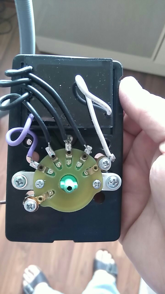

Azt szeretném megkérdezni ,hogy 220 voltos 5 állású csillárventilátor kapcsolót ki lehet-e fényeröszabályzós fali villanykapcsolóval váltani ?
Őszintén megvalva keresgéltem fali több állású csillárventilátor kapcsolókat, de leginkább 20-30000-es kategóriát találtam csak- ami megjelenésében is elfogadható számomra(ennyit nem szeretnék rá költeni)
Válaszokat előre is köszönöm!
A hozzászólás módosítva: Jan 1, 2016
(#) RoliNyh válasza dcsaba64 hozzászólására (») Jan 1, 2016 /
Azt kéne tudni elsősorban mi a cél?
A fényerőt szabályozni fokozatmentesen?
A motor fordulatszámát szabályozni fokozatmentesen?
Esetleg mindkettőt szabályozni egymástól függetlenül fokozatmentesen?
Valamint hány vezeték van a készüléken, valami típusszám vagy mellékelt bekötési rajz elérhető -e?
(#) dcsaba64 válasza RoliNyh hozzászólására (») Jan 1, 2016 /
Köszönöm a gyors választ!
A cél:
- kiváltani a mventilátor eredeti kapcsolóját(mivel az eredeti számomra ormótlannak és nem lakásba illőnek tünik)
-szeretnék fali süllyeszthető kapcsolót(ami nem 20-30000 Ft, ezért gondoltam fényerőszabályzos kapcsolóra ilyet már kapnék a feléért is)
Az,hogy most a motor mennyin pörög az csak részlet kérdés, mert 1X beállitom és abban az állásban használom továbbiakban

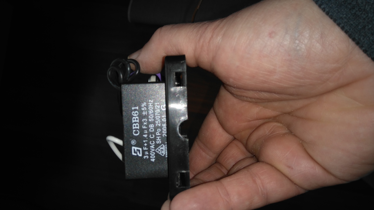

A ventilátor: falikapcsolós 1 vezeték be (+nulla)
A jelenlegi kapcsolóban található a trafó és az a szabályozza a fordulatot!
A képek mutatják jelenlegi kapcsolót amit kiszeretnék váltani valami korrektebb megoldásra
(#) sunside válasza dcsaba64 hozzászólására (») Jan 1, 2016 /
Az a "trafós" kapcsoló nem trafós hanem szerintem segédfázisú-kondenzátoros. Ha elég 1 fokozat, akkor az annak megfelelő kondenzátort be lehet tenni egy sima kétáramkörös kapcsoló mögé és akkor az egyik kapcsolja a világítást a másik a ventillátort.
Hát hogy őszinte legyek, nekem ebből csak az jött át, hogy neked a burkolat nem tetszik...
Veszel egy olyan triakos potméterrel szabályozható lámpa fényerőszabályzót amelyík tetszik küllemre.
Kidobod belőle az elektronikát, és egy az egybe átteszed bele a meglévő vezérlésed.
A Potméter forgatójávan meg tudod kapcsolgatni az eredeti vezérlést...
A bekötés marad a régi, magyarán lecseréled a csúnya burkolatot egy szebbre.
Ez így nem játszik?
