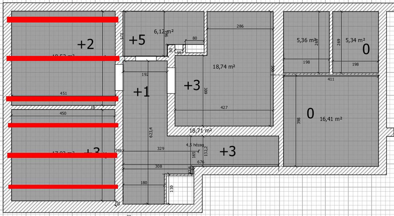

(#) jdani válasza (Felhasználó 116638) hozzászólására (») Szept 24, 2017 /
Mindenki tudja hogy készül az állmennyezet. Akkor azt is tudjuk, hogy nem a legjobb ha a padláson járunk. Mozog a födém, az álmennyezet összeillesztések megrepedhetnek. Hogy oldhathán meg a padot úgy, hogy azon nyugodtan lehessen járni? (nem padlásszoba)
Keresztbe a szobákon gerendát? (piros)
Merthát a szigetelésre tett OSB lapon nemigen lehet járni..

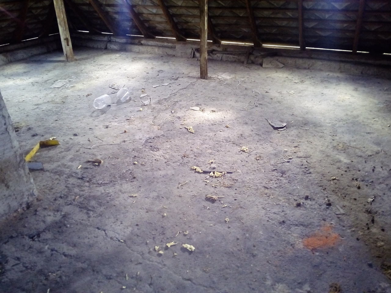

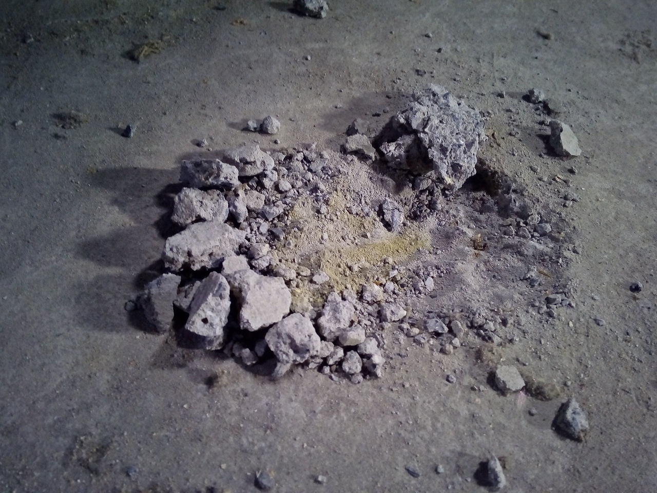

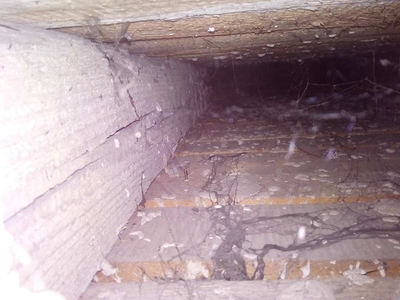

(#) jdani válasza Kovidivi hozzászólására (») Szept 24, 2017 /
Nem én építettem a házat, nem tudom mi és hogy van a plafon és a pad között. Ha a padra megyek, és a szoba közepére állok, és ugrok egy picit a sarkamra, érzem hogy reng utána egy picit.
Léc - gerenda - léc gondolom. A padfeljárónál egy helyen be is látni.
A pad le van betonozva, de ez olyan porló anyag, szöggel simán belekarcolok.
A hozzászólás módosítva: Szept 24, 2017
(#) (Felhasználó 116638) válasza snapscan hozzászólására (») Szept 24, 2017 /
Sehol nem állítottam ilyet.
(#) (Felhasználó 116638) válasza jdani hozzászólására (») Szept 24, 2017 /
Stukatúr mennyezet.Nem a legszerencsésebb.
Gerenda váz, bedeszkázva alul-felül.
Felül általában pár centi beton, vagy szalma-agyag.
Alul a nádfonat vakolva.
Ilyen, ugye?
