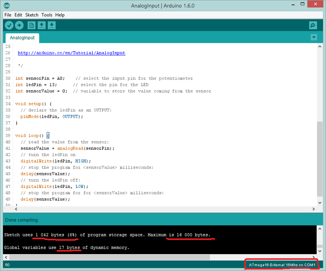

(#) andykaaa válasza elactrofan hozzászólására (») Jan 14, 2016 /
Nincs ATMega16-osom, de az itteni megoldas lefordul. Elmeletben mukodik az 1.6.0 verzion.
A hozzászólás módosítva: Jan 14, 2016
(#) elactrofan válasza andykaaa hozzászólására (») Jan 14, 2016 /
Nálam nem megy boards.txt re hivatkozva fordítás során leáll
Valamit elirtal, vagy nem kovetted teljesen a leirast.
