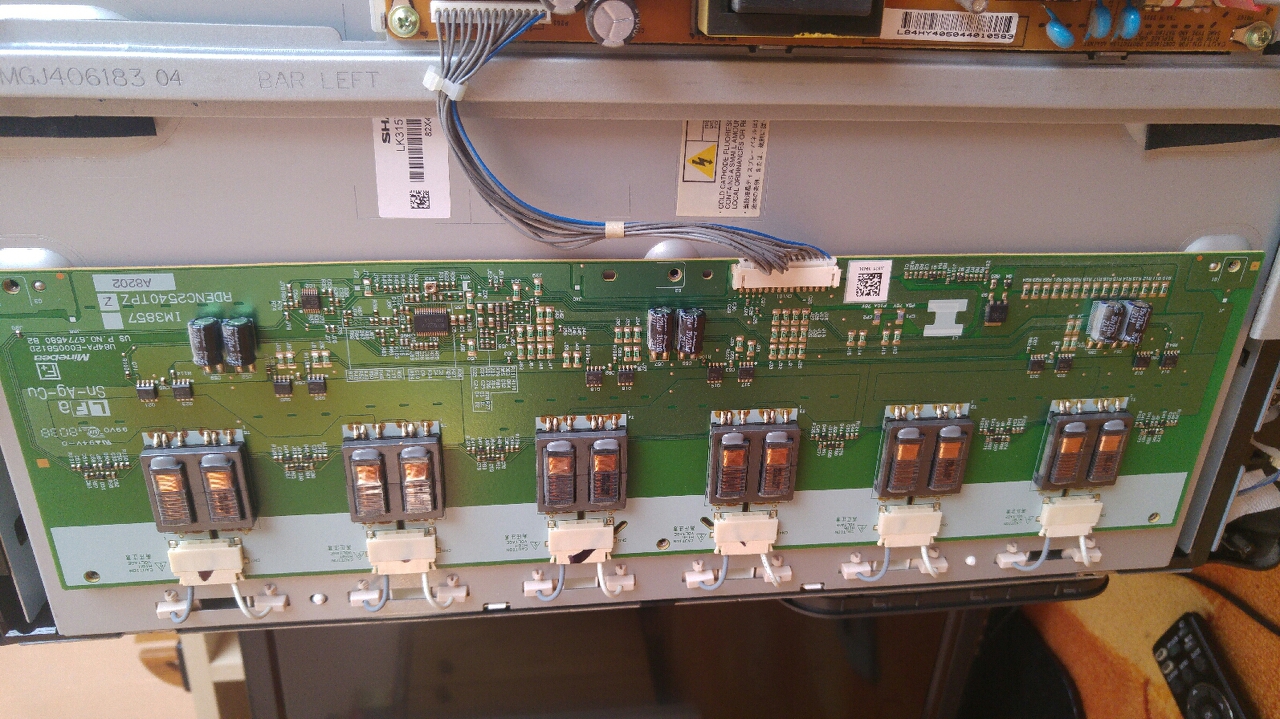

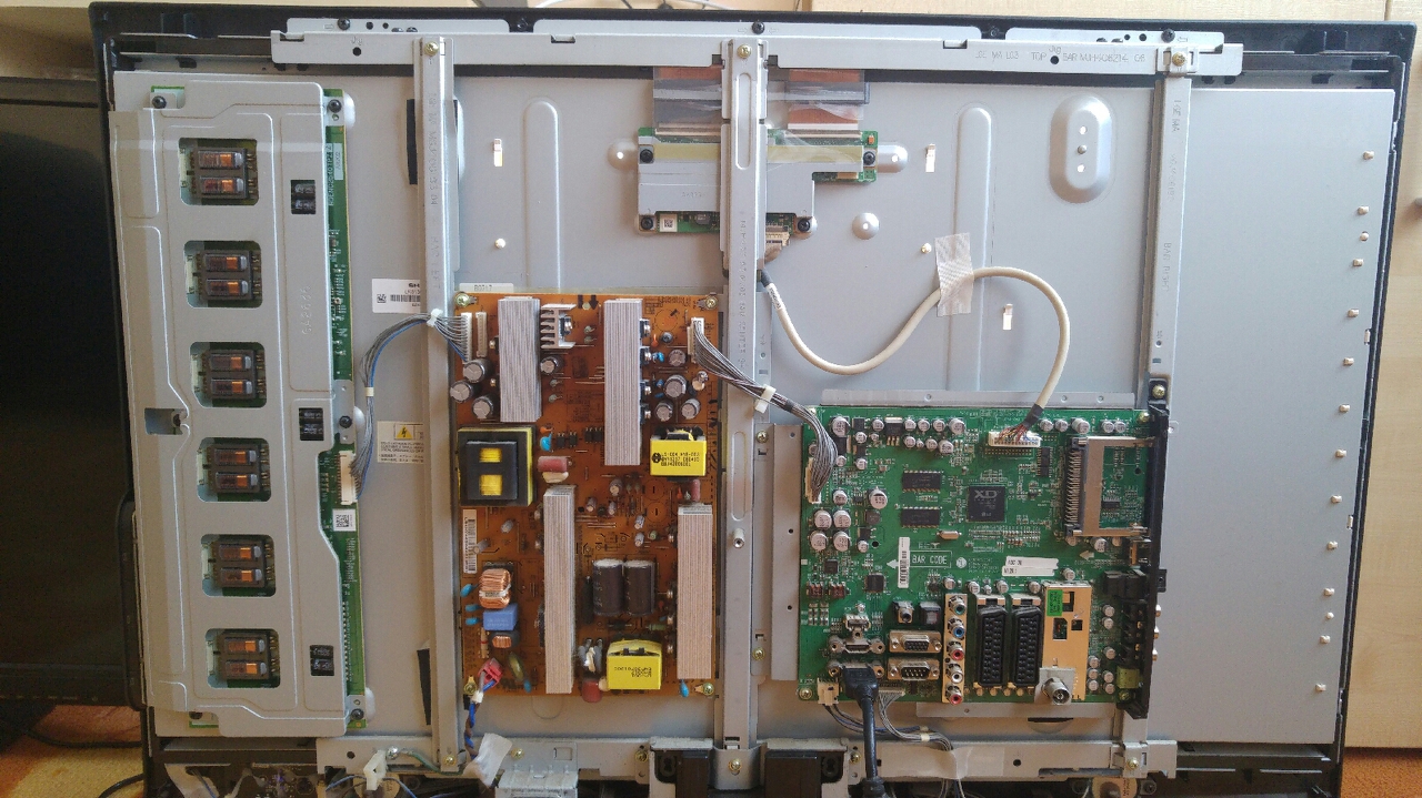

Van egy LG 32LG3000 tipusú lcd tévém és olyan hiba jelentkezett nála ,hogy bekapcsolás után hang van de a kép csak fehér vagy csikos és ez váltakozik. Az a tapasztalat ha be van kapcsolva akkor 30-50 perc után amikor gondolom bemelegszik akkor minden tökéletes rajta ha ezután kikapcsolom és bekepcsolom akkor ha keveset várok akkor egyből bejön minden és rendesen müködiki de ha mondjuk eltelik egy nap akkor ismét várni kell rá azt a 30-50 percet. Valaki már tapasztalt ilyen hibát? Mit nézzek meg rajta vagy mi lehet a gondja. Csak kezdő vagyok ebben ezért kérem ha valaki tud segíteni akkor ugy irja le. előre is köszönöm a segítségeket!
Üdv Attila
(#) kadarist válasza vestits hozzászólására (») Jan 16, 2016 /
Cseréld ki a púpos kondenzátorokat, a nem púposak közül pedig a kapacitásvesztett példányokat.
(#) vestits válasza kadarist hozzászólására (») Jan 16, 2016 /
Sajnos nem nagyon tudom azt sem hol keressem a hibát, ami a hátlap eltávolítása után látható kondenzátor az egy sem púpos. Itt van 2 kép. Légyszives ird le vagy jelöld be mit nézzek, hol és mit érdemes kicserélni. Elnézést hogy ennyire kezdő vagyok de ha nem kezdem el akkor soha nem fogom megtanulni és itt az oldalon sokat lehet tanulni!
(#) vestits válasza vestits hozzászólására (») Jan 16, 2016 /
Csináltam még 1 képet.
Meg kellene mérni az összes álló hengeres elektrolitkondenzátor kapacitását és cserélni az 5 százaléknál nagyobb eltéréssel rendelkezőt.
Rendben de azt úgy is megmérhetem hogy a panelban van? És akkor gondolom a táp panelban lévőkkel kellene kezdeni! Vagy mit javasolsz?
(#) eyess válasza vestits hozzászólására (») Jan 16, 2016 /
Meg , ha rendelkezel hozzá olyan mérő eszközzel, ami tud áramkörben is mérni.Tehát in circuit módban.Ha nincs ilyened , akkor javasolnám az összes kondenzátor cseréjét .
(#) vestits válasza eyess hozzászólására (») Jan 16, 2016 /
Rendben köszönöm szépen a segítséget ha megcsináltam ezeket a méréseket és cseréket akkor mindenképpen irok ,hogy hogyan sikerült! Addig is köszönöm!

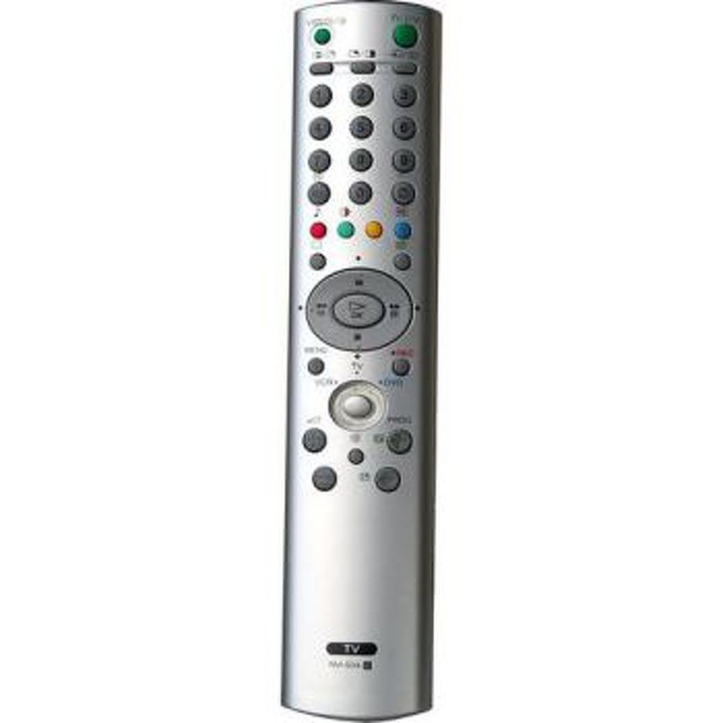

Sziasztok egy kérdés a sony wega kp44xp3 típusú projektoros tv-ben hogy lehet előhozni a service menüt konvergencia ic csere után össze kéne állítani a színeket,a menüjében erre mód nincs,távja nem az eredeti hanem utángyártott
1kép eredeti 2kép utángyártott
Szia. Ami volt itthon azokat kicseréltem de utánna is fennált a hiba aztán tovább keresgéltem kibontotam a kijelzőt és a t-con egységet minden csatlakozót letisztítottam befujtam kontakt sprével aztán már valami kép is látható volt valamennyire. Aztán ismét szétszedtem végigellenőriztem minden csatlakozást minden rögzítést és összerakás után tökéletessen müködött. Igaz most végeztem vele azóta de megérte mert megy rendesen. Még egyszer köszönöm szépen!
