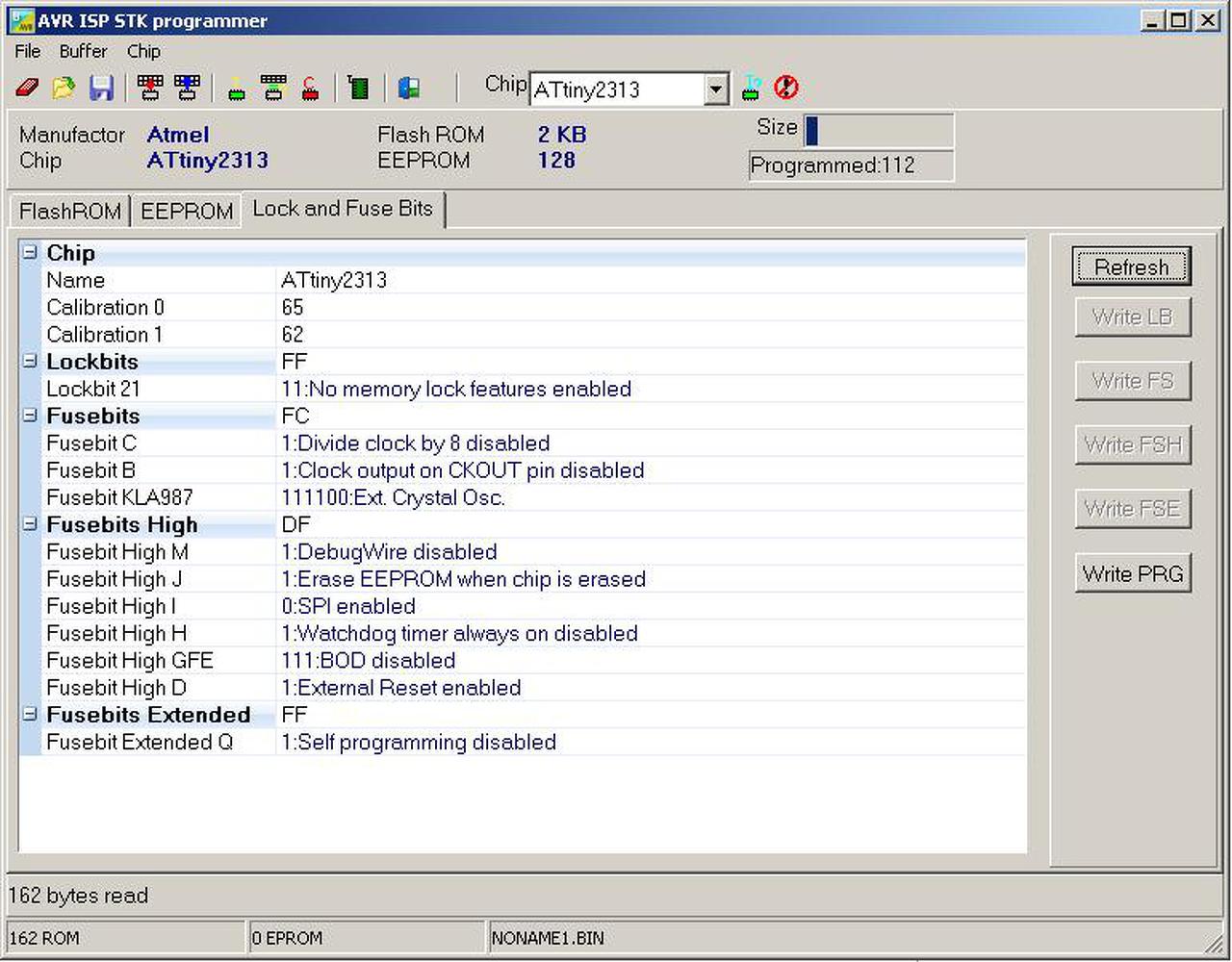

Egy screenshot a fuse bitek beállításáról is jól jönne, vagy a kapcsolás megvalósításáról!

A fusebit "C" enable. ez osztja a kettővel alatta lévő beállításban szereplő 8Mhz belső oscit, de ettől még mennie kellene. A fuse "C"- disable-ba tedd. Az int oscit, meg "111111" -be.

Be van kapcsolva az órajel 8as osztója azaz amit 250ms írsz be az valójában 2 másodperc lenne de valójában 1 mert 8MHz belső oszcillátorod fut de te 4MHz adtál meg.
Arra kell vigyázni hogy az oszcillátort ne állítsd be rosszul mert akkor csak külső órajellel lehet programozni, arra még jobban vigyázz hogy az external reset-et ne kapcsold ki vagy más AVR kontrollernél az SPI download enable-t szintén ne kapcsold ki mert onnantól ha nincs párhuzamos programozód használhatatlanná válik a csip.

Valahogy így kellene bekötözgetni a kapcsolást. Ha az egész PORT,D=Output, akkor a lednek villognia kell. Lehet a rajz annyiban sántít, hogy a tiny2313 doksija 4Mhz-re 12-22pf kondit ír.

Gyorsan összedugdostam én is a saját verziómat!
Az alábbi fusebit beállításokkal szépen villog.

(#) gerry válasza kovacssokadik hozzászólására (») Jan 22, 2016 /
Sehogy! Ha a Fusebits: "FC", a Fusebits high: "DF", akkor már jó.
