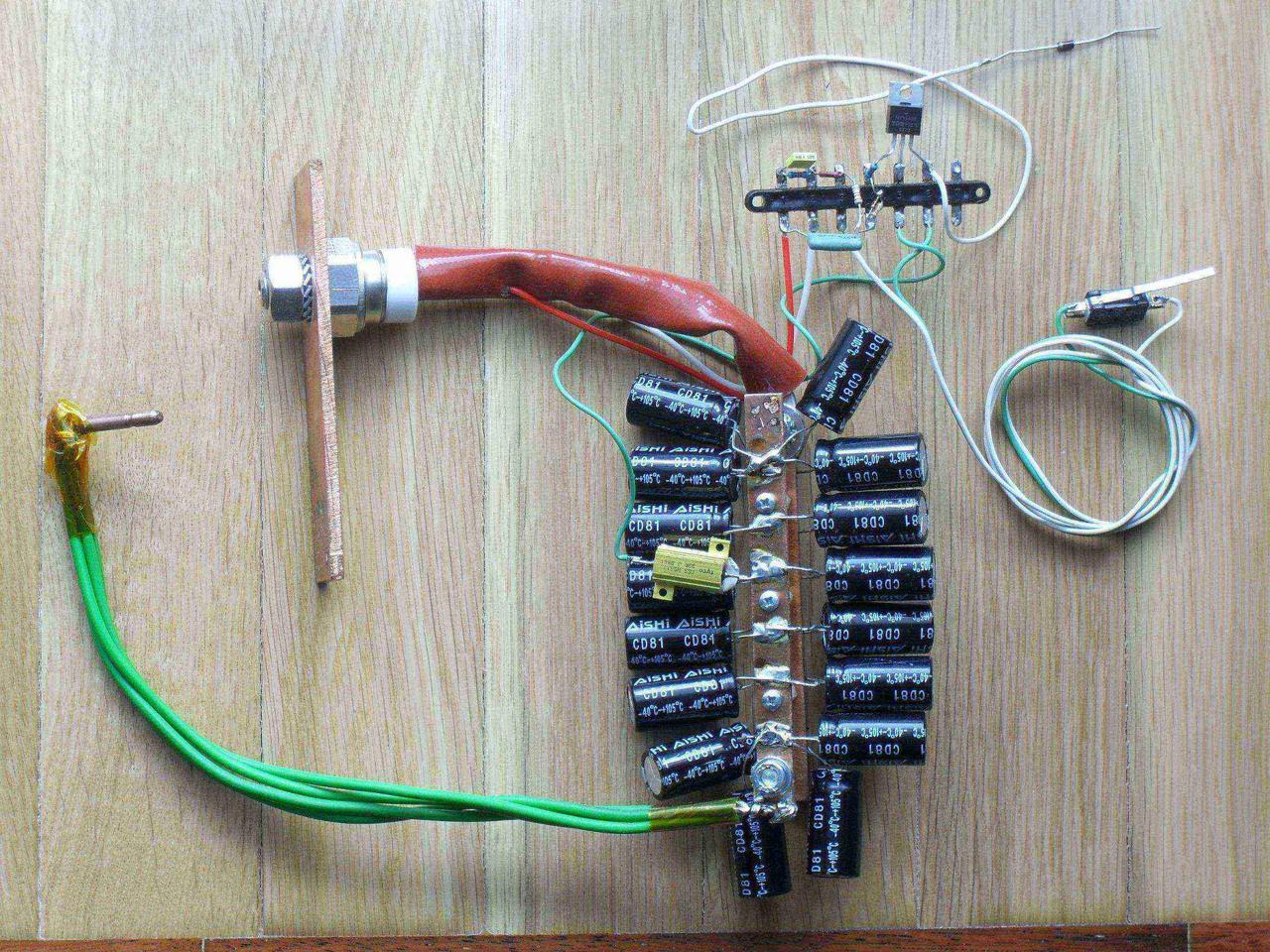

(#) leveste hozzászólása Feb 5, 2016 /
2mm-es huzalokból szeretnék rácsot hegeszteni.
6 hegesztés van egymás mellet.
Mekkora fesz/áram szükséges hozzá szerintetek?
Van egy hegesztéstechnikai berendezésem, 6 db 4700 µF 350V van benne, egy combos tirisztorral.
Akárhogy nézegetem, szerintem ez kevés lenne a fenti feladathoz.
