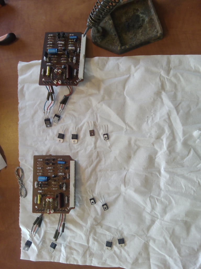

Sziasztok !!
Olyan problémába ütköztem hogy a 6363 S erőlködőm elkezdett hangos sípoló hangot adni ,,, még akkor is ha le van halkítva a cucc .. Gondoltam kicserélem a T1819 és T1820-as tranyókat meg a nyákon a BD139 és BD140-eket is ![]() Szépen ment is minden --- összeraktam de bekapcsolás után megint csak sípol a cucc. Háttérben a zene meg minden szépen szól de a sípolás ugye elég zavaró ![]() Volna valami ötletetek ??
Tegyél fel róla valami hangot, hogy beazonosíthassuk, mi az. Teljesen levett hangerőnél is sípol? Minden bemenetről? Hangszín módosítja?
Okés --- majd csinálok róla egy kis videót --- abban ott lesz a hang is.
Íme ilyen hangot ad ki a cucc
![]() Arra is gondoltam hogy nem-e a hangváltóban csattant el valami ?? Az erősítőben nem találtam semmi égett alkatrészt vagy egyéb sérülést. A két hangfal gyári Videoton DC 2050 E -- 3 utas Köszönöm a segítségeteket.
Azt elfelejtettem mondani hogy IGEN --- levett hangerőnél is sípol
Hangszíneket tekergetve sem módosul --- ugyan az a hang amit a felvételen is hallani lehet.
Ellenőrizd a végfok modulokon a VR47, 4,7 Ohm -os ellenállásokat és a velük sorban lévő VC48 150nF -os kondikat. A modulok hátlap felőli felső sarkánál találod mindkét alkatrészt. Mind a két modulon ellenőrizd.

Rendben van és köszönöm -- írok majd ha meggyógyult
