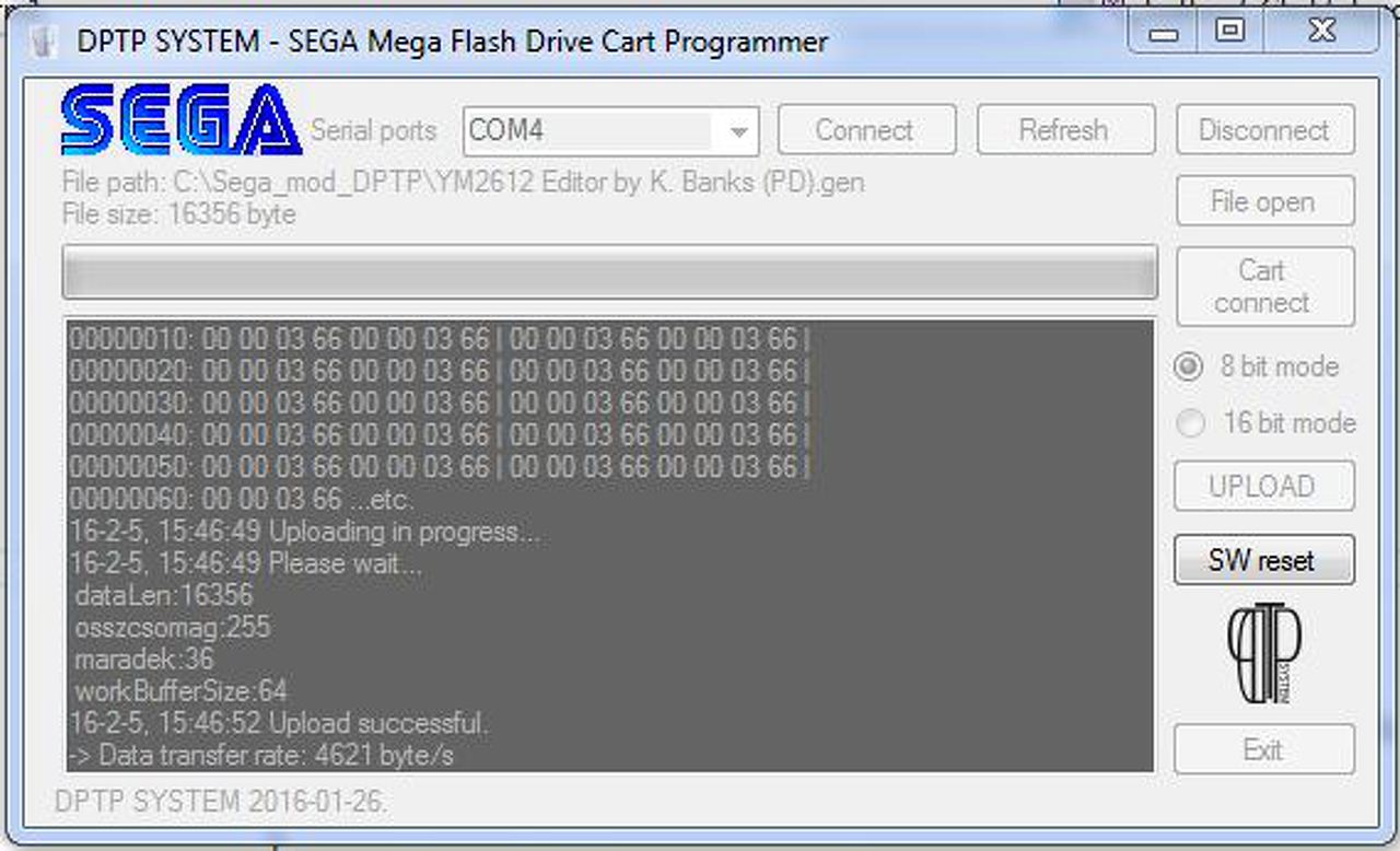

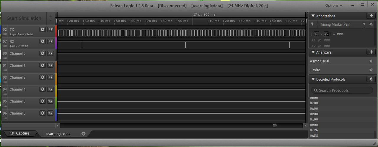

(#) don_peter hozzászólása Feb 4, 2016 /
No Uraim, végre sikerült beállítanom az analizátort.
Nem olyan rossz az eredmény és ki is jön az az idő amit számolok.
Összességében a PC mikor kitolja az adatot, akkor esetenként attól függően PIC éppen milyen ciklusban van, el telhet akár 0-6 milisec ami persze sok is lehet, de összességében, ha ezt ki is küszöbölném, akkor is az eredményen csak 1mp-et javítana.
Meg azt sem értem, hogy PIC mi a francot vacakol ennyit, holott semmi nincs benne, csak egy feltétel, azt meg nem hiszem el, hogy ennyi idő lenne neki kiértékelni. Régen rossz lenne.
Bár most nézem, hogy van benn egy buffer törlés is, lehet annak be is tudható az az 0-tól 6ms.
  1. memset(Buffer, '\0', sizeof(Buffer));
Nem szabad elfelejteni hogy jelenleg a 900 byte/s körüli adatsebességről beszélek.
Jelenleg is így fut le a program.
Csatoltam a kommunikáció készített logikai felvételt, egy képet a legfontosabb részéről, és magát a PC-s programot ami már írja az átviteli sebességet.
ui: nagy probléma, hogy PC átlagosan 1ms-onként küldi az adatot, ami nagy gond..
Gyakorlatilag 1byte/ms vagy is 16356 byte == 16356ms-al ez ez egyenlő 16,3mperccel, amihez még rájön az a kevesebb mint 2mp amit PIC tököl és ki is jön a 18mp.
Szörnyen lassan küldi PC a jelet..

(#) gyoran válasza don_peter hozzászólására (») Feb 4, 2016 /
Így este nekem most nem áll össze a kép.
Amit levettem eddig:
Kommunikáció USB-n keresztül egy szimulált RS 232 porton keresztül megy 115 kBps-en, azaz hozzávetőleg 10 kByte/sec, ami egy nagyságrenddel nagyobb, mint amit mértél.
Notebookon ennek a háromszorosa volt, ezért szerintem a PIC nem fékez
Nem használsz hw handshaket és xon xoff protokollt, csomagban vársz 64 byteot utána csinálsz valamit, ami gondolom szintén elég gyors.
A PC most nem vár semmire nyomja (nyomná) ami a csövön kifér ugye? Akkor a PIC nem fékezhet, mert a PC nem vár semmit sem szoftverben sem HW-ben.
Ceteum censeo: próbáld ki natív RS232-n, Ha nincs PC-n a szoftverben valami ami a PIC-re vár, akkor az adáshoz nem kell a PIC-sem. A PC gátlástalanul kinyomja a biteket, azok a nirvánába mennek és ennyi.
Ja és az RS232 a -12Von adja a logikai magas szintet, de usane adaptere (és minden ennél komolyabb is) elvégzi az invertálást.

(#) gyoran válasza gyoran hozzászólására (») Feb 4, 2016 /
P.S.
Amit pedig az analizátor képen látok a a következő:
Mivel a bitidő 115 k-nál 8,68 mikrosec, a TX sorban minen pálcika minimum egy byte. Minden byte között hosszú idő telik el, saccra a byteidő 10-szerese, ott veszted el az időt. Annak oka meg szerintem a PC-n belül ill. a soros-USB-soros kommunikációban van.
Ceterum censeo .... ahogy írtam

(#) don_peter válasza _BiG_ hozzászólására (») Feb 5, 2016 /
Én többet tanulok tőletek, ezért vagyok itt.
Nem vagyok már 20éves nehezen fog az agyam, persze nem lehet erre sem ráhúzni semmit.
Most próbálkozom a 64byte kiküldésén, de úgy látom csak string-ként küldi ki az adatot, és már az első kiküldésénél elszáll az egész.
Minden infót próbálok értékelni és felhasználni, de nem könnyű.
Egyelőre nem izzadok vért, bár tény, hogy már 1 hete csak ezzel foglalkozom.
Szépen fogok vele haladni, csak meg kell találnom a helyes utat, ami már szerintem megvan, de valamit még nem veszek észre.
És azt sem értem miért van az egyik gépen 3szoros gyorsulás a másikon meg nem...
Ezért olyan nehéz most eldöntenem, hogy az alap programom rossz (értem itt a byte-onkénti adatküldést) vagy az adapter szívat. Gondolom mind kettő.

(#) _BiG_ válasza don_peter hozzászólására (») Feb 5, 2016 /
Hidd el, amit megtanulsz itt, az másnak is jól jön! Erről szól az oldal. Ismétlem: nincs különbség a profik feladata és a hobbista feladata között, ha ugyanazt szeretnék megcsinálni. Ne nézd le a képességeidet, én se vagyok húszéves, de szívesen tanulok. Csakhogy a kisördögről és a lakóhelyéről sem feledkezem meg... És egy nagyon fontos részlet a módszer, ahogy hozzányúlunk a feladathoz. Különben Murphy bácsi jót kacag. "Mérd mikrométerrel, jelöld krétával, vágd baltával"
Leírtam, hogy a nagyobb adagokban való adatmozgatást célszerű használni, a hardverek kialakításával is szeretik ezt támogatni. Használd ki, ha rendelkezésre áll. Nem véletlenül találták ki, és nem hobbisták... De mi is használhatjuk, nem tiltja semmi.
Addig menj felfele a lehetőségek mentén, amit még mindkét oldal, a PC és PIC is támogat.
Gép és gép között van különbség, hiába papolnak a kompatibilitásról... De nem hinném, hogy a te vasadból ne lehetne többet kihozni.
Azt azért jó tudni, hogy a soros portok feszültségszintjei sem egyformák, pedig elvileg szabvány írja elő. És jó kérdés, hogy az adaptered mit kezd ezzel.
Aztán láttam olyat is, hogy elég volt a tápellátást más hálózati fázisról adni egy USB-re kötött eszköznek (dugasztápon át) és a host gépnek (PC) és szép fagyizás volt az eredmény... Ugye, a potenciálkülönbség és az általa kapacitív úton szépen átvitt zaj. Amint ugyanabba a hosszabbítóba dugtam a két ketyerét, mindjárt simán működött. De egyből gyanakodtam, mert olvasmányaim alapján tudtam, hogy ilyesmire figyelni kell.
Nálad ilyen nem állhatott fenn a különböző gépek esetében?
Utolsó kérdésedre a válasz nem, mert egy ugyan azon gépről táplálom az adaptert és a Hardvert is mint amin a program és a kommunikáció fut.
PC-s programban otthon vagy? Csharp 1012-ben írogatom a profit, de a teljes buffer kiírása nehézségekbe ütközik. Ezúttal biztosan tudom, hogy én vagyok gyenge láncszem.

(#) benjami válasza don_peter hozzászólására (») Feb 5, 2016 /
A bájtonkénti küldés/visszajelzéssel nem is fogsz nagy sebességet elérni (legalább is USB-soros átalakítóval), mert ahogy azt már mondták páran előttem 1ms ütemezéssel működnek az USB adatcsomagok, ezért az elméleti maximumod is csak 1kbájt/sec lesz. Szerintem használj akár 128bájtos buffert, és ha a bufferben van már legalább 64 bájt szabad hely, akkor szólj vissza a PC-s programnak, hogy küldheti a következő 64 bájtos csomagot.
(#) don_peter válasza benjami hozzászólására (») Feb 5, 2016 /
Igen, közben rájöttem, hogy ez lesz az egyik gond.
Már gyorsult kicsit a dolog, de még PC-én kezelnem kell az adat végén lévő 64byte-tól kisebb maradékot.
(#) don_peter hozzászólása Feb 5, 2016 / 1
64byte-s bufferrel elég nagy növekedést értem el.
Azt hittem ez nem számít, de nagyot tévedtem, lehet ez volt a gond és ezek szerint a PC-s programom volt a hibás mint ahogyan azt többen is említették.
Nyilván, ha emelem a buffer-t akkor még gyorsabb lehet.
Úgy számolom ha 2 szeresére emelem a buffert, akkor majdnem elérem a 115200 Baud Rate beállítást.
